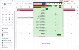

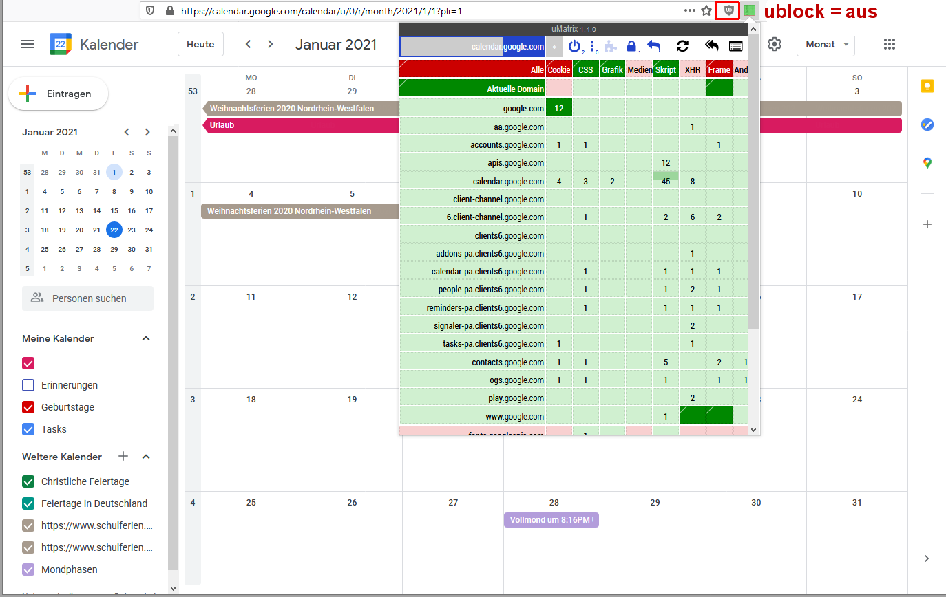

  • Antworten zu vorherigen Anmerkungen:
    21:40 Uhr / 22.01.2021 - Windows 10, Firefox 84.0.2, Google Kalender ist bei mir NICHT da!
    uBlock Origin und AdBlocker Ultimate sind beim Google Kalender deaktiviert.
    Avast Antivirensoftware ist aktiv.
    Interessant auch die Diskussion im Forum Google Support/calendar, dort berichten 44 TN über das gleiche Problem:
    https://support.google.com/calendar/thread/94564805?hl=en
