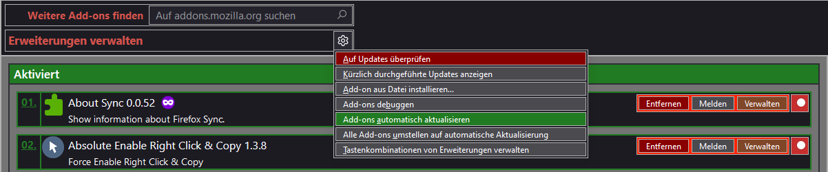

  • Ja läuft, Super !!
    Wie ich ja von Anfang an vermutet hatte lag es nur an dem von mir zu Anfang geposteten Teil, Ich hatte also auch mal recht
    Mit dieser Änderung alleine läuft mein Style wie vorher nur jetzt mit den Butten NEBENEINANDER
    Schwere Geburt aber nun Danke ich Dir !! :D
    Heinrich
    Perfektion ist der Moment da die Kompromisse nicht mehr erkennbar sind !
  • Deine neue Version funktioniert sogar in der 96er Version und sogar besser als die vorherige , da gab es immer einen optischen Fehler in der Plugin Ansicht !
    Ich habs auch schon immer über die userContent.css inkludiert !
    Das Ergebnis zählt :)
    Du schaffst es ja immer zu einem guten Ende zu kommen :thumbup: Danke
    Heinrich

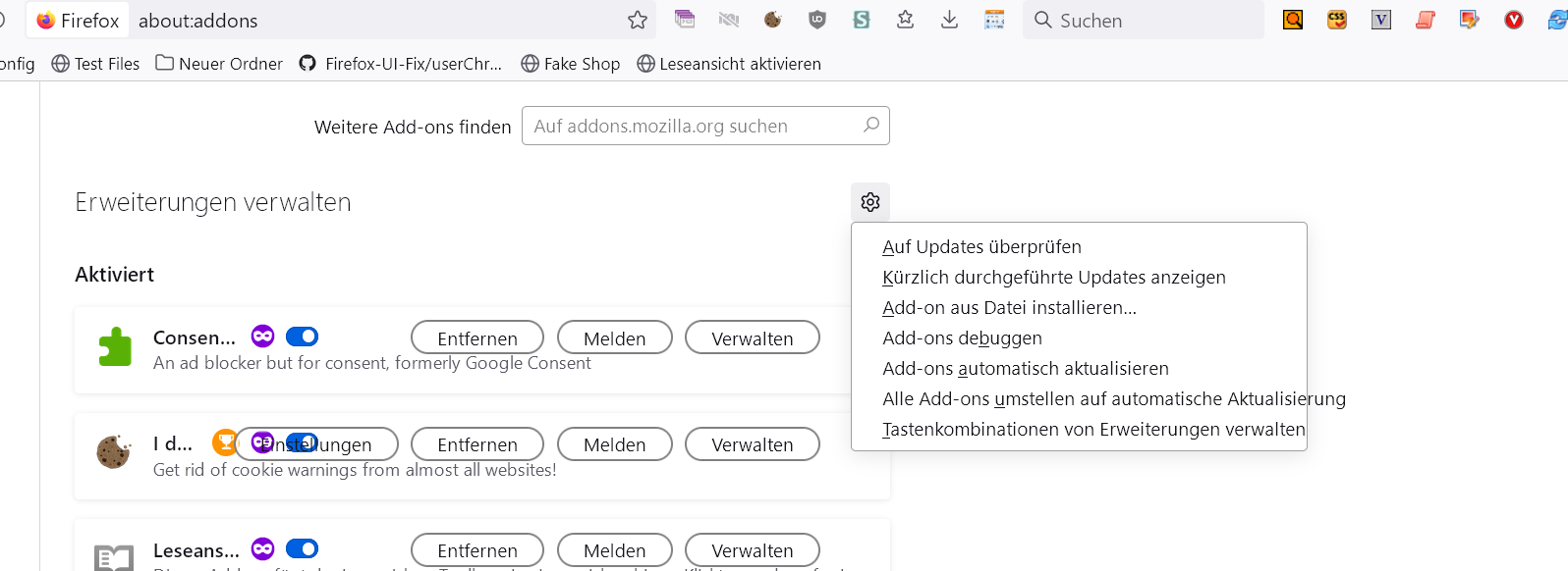

  • nur das Ändern
    Heinrich
  • um die Button so darzustellen?
    Teste bitte mal :/
    Die Abstände musst du dir dann noch anpassen.

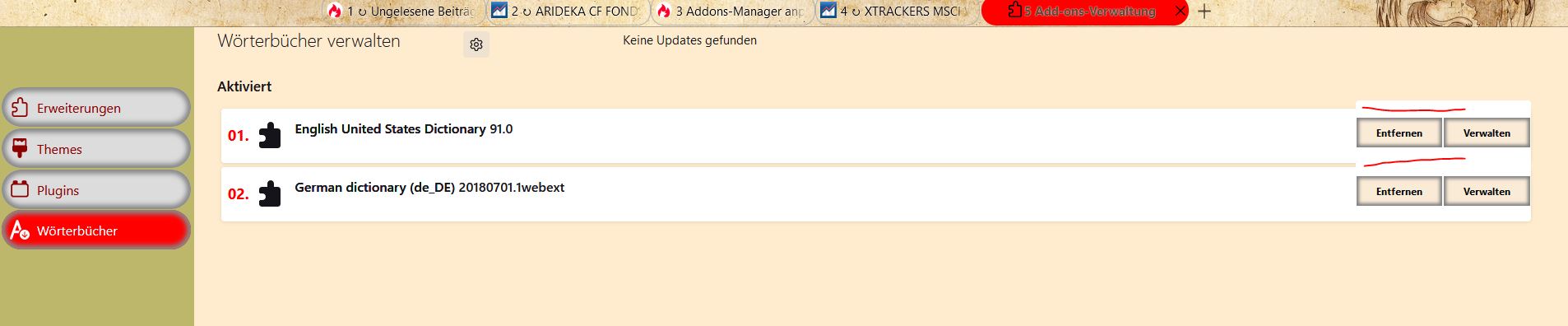

  • Ich habe nun meinen Code aus #96 am Ende mit dem Teilcode aus #105 Zeile 8-12 ergänzt.
    Jetzt habe ich diese Erscheinung:
    Wie kann ich diesen entfernen?
    Stand 20.12.2024
    Einmal editiert, zuletzt von Boersenfeger (11. Februar 2022 um 12:07) aus folgendem Grund: Tippfehler aus 108 wird 105
  • Teilcode aus #108 Zeile 8-12 ergänzt.
    In Beitrag #108 ist aber kein Code.
  • Den Zahnradbutton
    die Button hinter dem Zahnrad sind davon dann auch betroffen.
    Auch bitte wieder testen:
    nun meinen Code aus #96 am Ende mit dem Teilcode aus #108 Zeile 8-12 ergänzt.
    Ich habe doch extra den kompl. Code gepostet, da brauchst du doch selber nicht mehr ändern :/
  • welcher Teil
    Das habe ich noch zusätzlich in den Code eingefügt.
  • Dankeschön.
    Gerne doch ;)
    Der Code für die Seite ist eine Fummelei, passt es links...dann fehlt es rechts usw. usw. ;)
    Was meinst Du, was ich noch alles anpassen musste, mein CSS-Voodoo für den die 3-Punkt-Button war ja vorher schon sehr speziell, aber Dein CSS-Voodoo musste noch einmal deutlich für meine Gegebenheiten verändert werden, speziell die Ausrichtung war eine echte Fummelarbeit.
