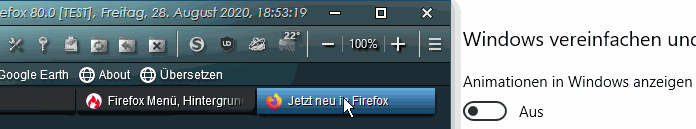

    Also bei mir funktioniert dieser CSS-Code auch mit ausgeschalteten [Animationen in Windows anzeigen]:
    Gruß BrokenHeart

  • .DeJaVu :
    Auch mit einem fast neuen Profil, ohne zusätzlichem CSS-Code oder Skripten und nur dem CSS-Code für den Throbber wird es bei mir so dargestellt:
    Die zusätzlichen, wandernden Punkte erscheinen nur, wenn ich die Einstellung für die Animationen in Windows wieder einschalte...
    Dann muss eben wieder das ::before angehängt werden. Ich sehe irgendwie das Problem nicht.
    Gruß BrokenHeart

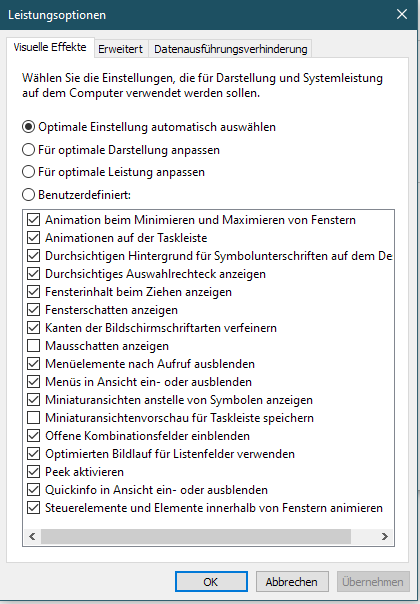

  • Animate controls and elements inside windows') setzt, habe ich in meiner Windows 10 Version (1903) nicht.
    Ist das nicht in deinem Bildschirmfoto die Einstellung ganz unten?
  • Ist das nicht in deinem Bildschirmfoto die Einstellung ganz unten?
    Du hast recht! :huh: Mein Fehler...ich hatte nur ganz oben geschaut, da in der Beschreibung dazu stand:
    The first option, “Animate controls and elements inside windows”, is the one that, when unchecked, sets the system-wide prefers-reduced-motion setting,
    Gruß BrokenHeart
