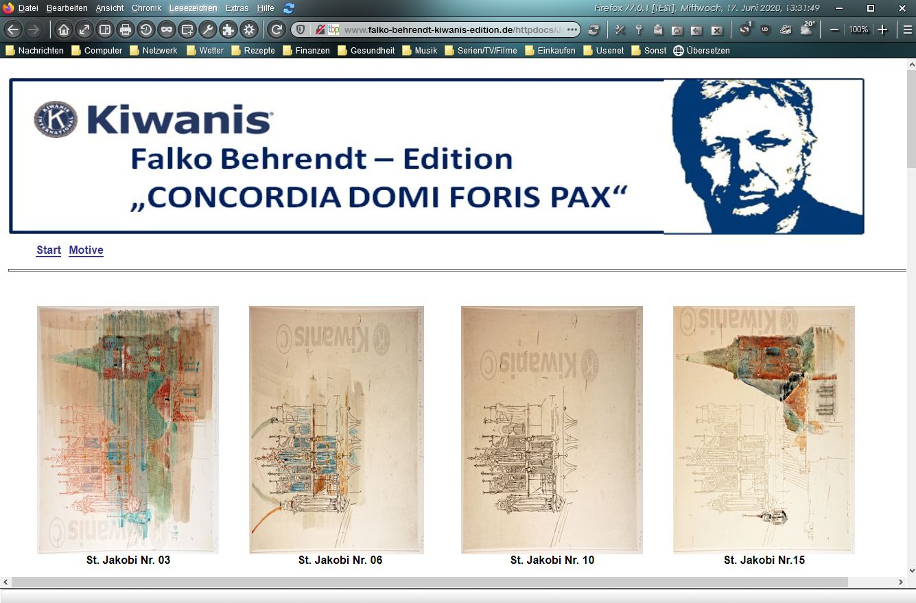

Fotos um 90° gedreht
  • Firefox-Version
    77.0.1
    Windows 10 Home 1909

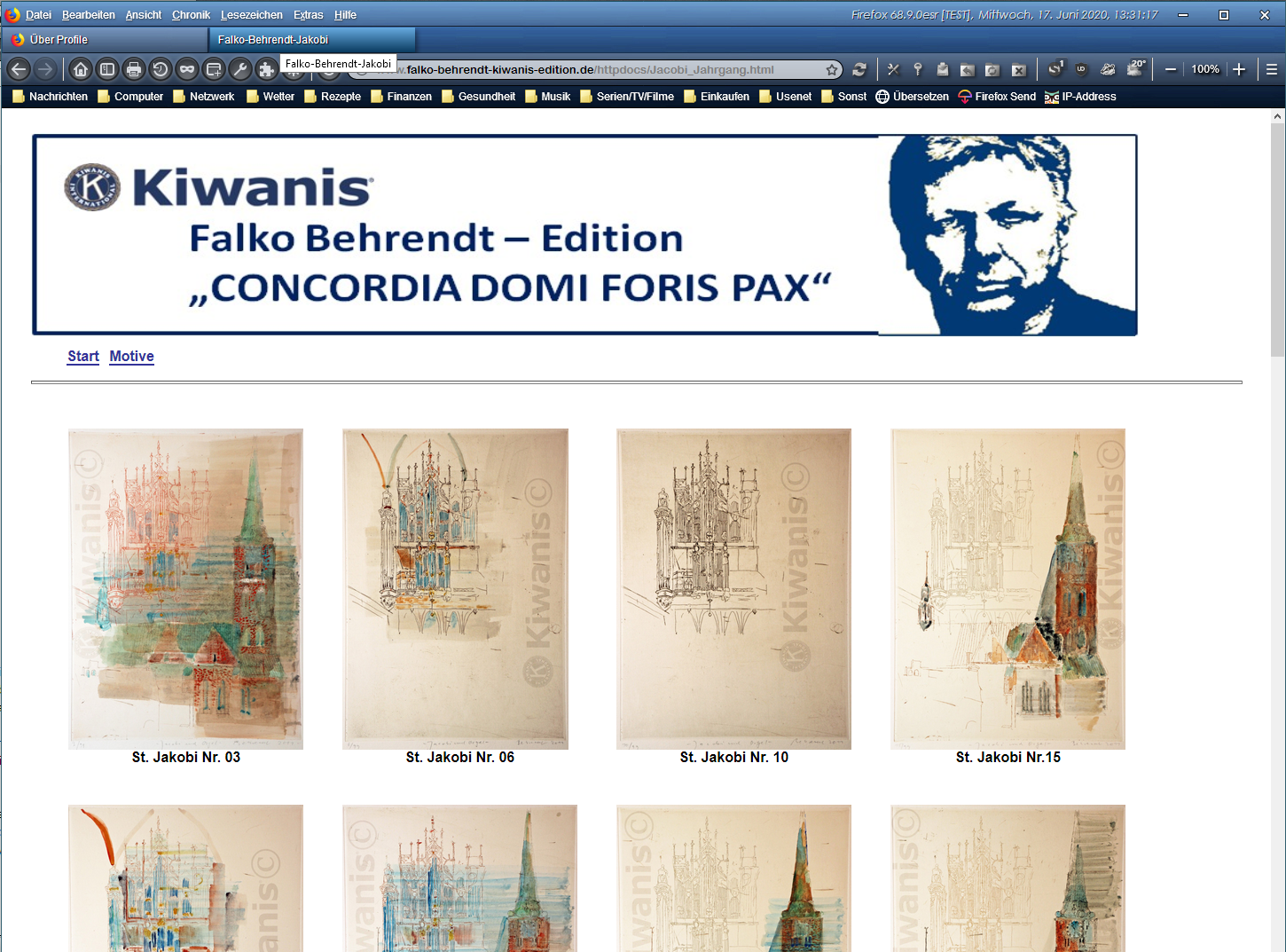

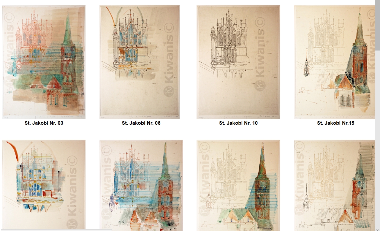

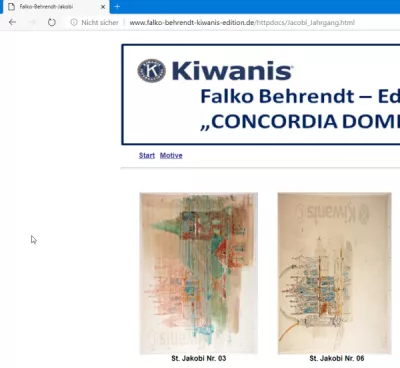

    Die private Website http://www.falko-behrendt-kiwanis-edition.de/httpdocs/Jacobi_Jahrgang.html wird im Microsoft Edge und auf dem Samsung Smartphone richtig dargestellt. Firefox dagegen zeigt die Bilder auf der Seite um 90° gedreht.
    Wer kann helfen?

  • nicht nur verdreht sondern auch verzerrt. Die Bilder liegen schon im Ausgangsformat quer siehe bei "St. Jakobi Nr.15" http://www.falko-behrendt-kiwanis-edition.de/Jakobi/02-jak-15.jpg
    Ich fürchte fast, dass das ein Problem im Quellcode der Webseite ist die nicht dem Standard entspricht und Firefox es eigentlich richtig macht und die anderen Browser diesen Fehler "übergehen".
    Aber alles Spekulation meinerseits. Bestimmt meldet sich noch jemand, der sich mit Code besser auskennt als ich und den Grund nennen kann.

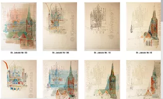

  • Vielen Dank für die schnelle Reaktion. Ich selber habe bei der Erstellung der Seiten mittels KomPozer mitgewirkt. Die Bilder mit den anderen Motiven auf den entsprechenden 9 Seiten werden alle richtig gezeigt. Zum Beispiel:
    http://www.falko-behrendt-kiwanis-edition.de/httpdocs/Burgtor_Jahrgang.html
    Vielleicht liegt es bei der fehlerhaften Darstellung am senkrechten Format. ?????

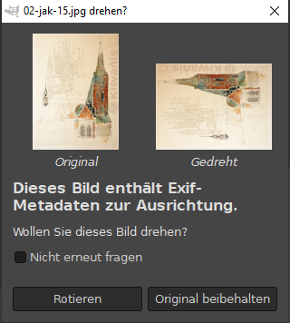

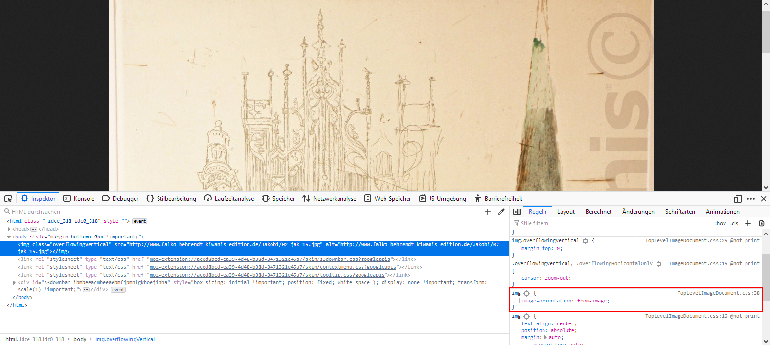

  • also, es gibt wohl irgendwelche Exif Daten im Bild bezüglich Drehung, die ein Browser ausliest und der andere nicht.
    Anders kann ich es mir nicht erklären
    Gimp zeigt beim Öffnen des Bildes folgenden Dialog an
    Was mich allerdings verwirrt ist dass das Original das hochkantige Bild anzeigt 8|
    Ach jetzt versteh ich: Im sog. Original werden die Exif Daten einfach nicht berücksichtigt. Im Gedrehten werden sie berücksichtigt.
    "Original" ist m.M.n. hier ein ungünstig gewählter Begriff, denn diese Exif Daten sind ja nun einmal im Original enthalten. Es müsste eher heißen: "nicht berücksichtigt" und "berücksichtigt"

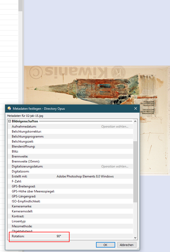

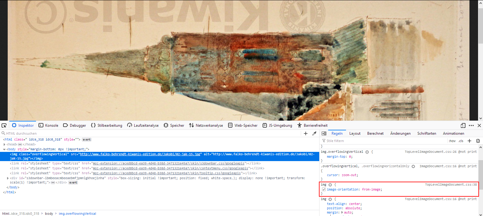

  • Es ist so, wie Zitronella schreibt:
    In den Metadaten des Bildes ist eine Orientierung vorgegeben, die auch laut css-Code vom Firefox ausgewertet wird. Also entweder die Rotation in den Metadaten der Bilder auf '0°' setzten oder den Quellcode dahingehend ändern, dass diese Rotationsvorgabe nicht berücksichtigt werden soll (das Bild wird entsprechend der enthaltenen EXIF-Informationen gedreht). Dann müsste dieser Quellcode entfernt werden:
    img {
        image-orientation: from-image;
    Gruß BrokenHeart
    Einmal editiert, zuletzt von BrokenHeart (17. Juni 2020 um 12:46)
  • Dann müsste dieser Quellcode entfernt werden
    Aus dem Quellcode von Firefox entfernen? Denn deine Screenshots zeigen den Bildbetrachter von Firefox. Das hat mit der Website nichts zu tun. Im Quellcode der Website existiert entsprechendes CSS nicht.
    Hier übrigens null Unterschied zwischen Firefox und Chrome. Beide zeigen das Bild gedreht, sowohl auf der Website als auch im Bildbetrachter des Browsers.
  • BrokenHeart wie in meinem Beispiel erläutert, wird die image-orientation auch ohne css-code von Firefox berücksichtigt. Von Chrome aber nicht.
    EDIT: ich hatte noch eine ältere Chrome Version 80.0.3987.149, dort sah man es anders als in Firefox. Jetzt nach Update auf Chrome 83.0.4103.106 ist es genauso falsch wie in Firefox, also eigentlich richtig :D
    Edit2: noch einen Link zur Ergänzung https://www.fxsitecompat.dev/en-CA/docs/202…g-to-exif-data/

  • Aus dem Quellcode von Firefox entfernen? Denn deine Screenshots zeigen den Bildbetrachter von Firefox. Das hat mit der Website nichts zu tun. Im Quellcode der Website existiert entsprechendes CSS nicht.
    Ja, Fehler von mir. Natürlich nicht aus dem FF-Quellcode entfernen. Hatte das Bild bei mir angezeigt und nicht das Bild im Quelltext-Kontext.

  • Mit nem Bildbetrachter, der das kann? Such dir einen aus, XnView, FastStone - was wird das?
    Diese beiden drehen es nicht, auch das (folgend genannte) Zoner auch nicht.
    Nachtrag - Zoner zeigt "Nach rechts um 90° gedreht" (und "Adobe Photoshop Elements 8.0 Windows") an. Das ist wenigstens verwertbar. Mehr hat es aber nicht. Vermutlich hat er mit irgendwas an den EXIF-Daten rumgespielt. Nur Sinn machts keinen, weil nirgends was im HTML dazu hinterlegt worden ist.
    Vermutlich machen alle aktuellen - bis aktuellen - Firefox es falsch. v78beta und v79 nightly zeigen es immer ungedreht an.
