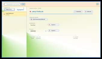

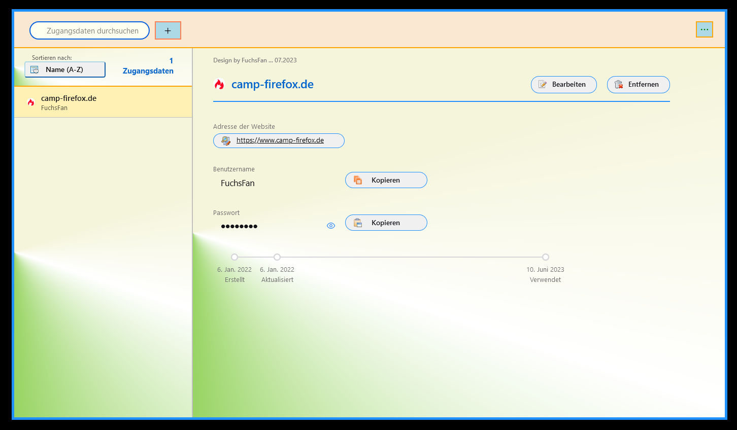

    So, Endor, habe about:logins im Nightly mal zurecht gebastelt. Den Code hänge ich mal mit ran, eventuell kannst Du was gebrauchen.
    Grüße vom FuchsFan

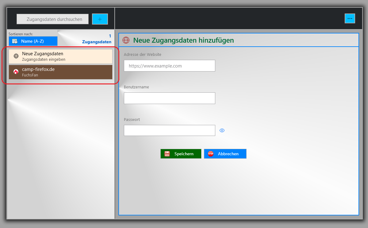

  • Im aktuellen Nightly gab es wieder Änderungen der Selektoren unter about:logins bei den Button auf der linken Seite.
    Im Code von hier RE: About Seiten mit CSS Codes anpassen betrifft das die Zeilen 183 bis 188.
    Der Teil sieht dann hier jetzt so aus:
    Grüße vom FuchsFan

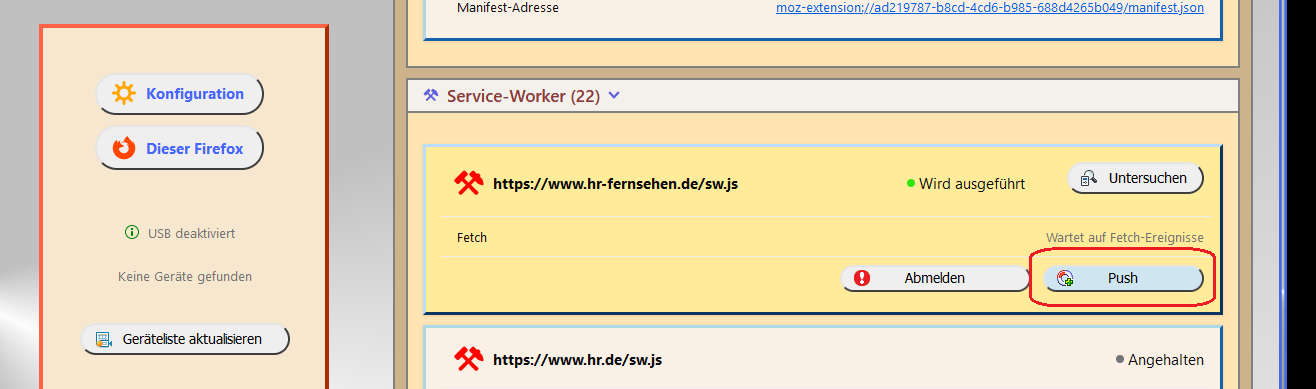

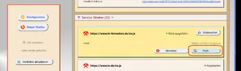

  • Unter about:debugging gibt es bei Aktivierung von "Dieser Firefox" die Rubrik "Service-Worker". Bediene ich dort den Button "Starten", so erscheint im folgenden Menü ein Button "Push". Bei Anklicken ist nicht zu erkennen was da passiert, es passiert eigentlich gar nichts. Oder?
    Ich brauche Nachhilfe, was hat es mit diesem Button für eine Bedeutung?
    Grüße vom FuchsFan

  • Die Links hast du jetzt aber auch nur blind in den Raum geworfen. Oder welcher dieser Links soll dem Themenersteller seine Frage beantworten? Zwei der drei Links haben mit den Entwicklerwerkzeugen von Firefox gar nichts zu tun und der dritte beschreibt das falsche Entwicklerwerkzeug. :/
    FuchsFan: Der Button hat nur dann eine Funktion, wenn der Service Worker der jeweiligen Website für Desktop-Benachrichtigungen genutzt wird. Der Push-Button löst das entsprechende Event aus. Das kannts du beispielsweise über diese Test-Seite nachvollziehen: https://simple-push-demo.vercel.app/
  • Die Frage hat (mal wieder, für mich) selbst mit about-Seiten wenig zu tun. Aber um zu verstehen, was so ein Button macht, sollte man wenigstens die Grundlagen zu Serviceworkern gelesen haben.
    Und ohne die geöffnete Webseite zeigt es was an?
    Danke, das werde ich mal studieren. 8|
    Aber nach einem kurzen Überblick ist für mich eigentlich schon klar, viel zu kompliziert. :rolleyes:
    Danke, Sören, für die Erklärung. Ich kann jetzt schon sagen, dass dieses für mich wohl ausfällt.
    Grüße vom FuchsFan
  • Ist auch für mich schwer zu verstehen. Ein SW macht irgendwas im Hintergrund von oder für die entsprechende Webseite. Push-Nachrichten sind das eine, man liest zB auf N-TV einen Artikel und mittendrin ploppt die Meldung auf, dass es neue Nachrichten auf der Startseite gäbe. Und dann gibt es noch SW bei Erweiterungen, da weiss ich aber nicht, ob die unter das fallen, was du zeigst, oder weiter oben unter der jeweiligen Erweiterung. Bei dir ist der HR zu sehen, ARD machts auch, vermutlich andere Sender und Nachrichtenseiten ebenso.
  • Und ohne die geöffnete Webseite zeigt es was an?

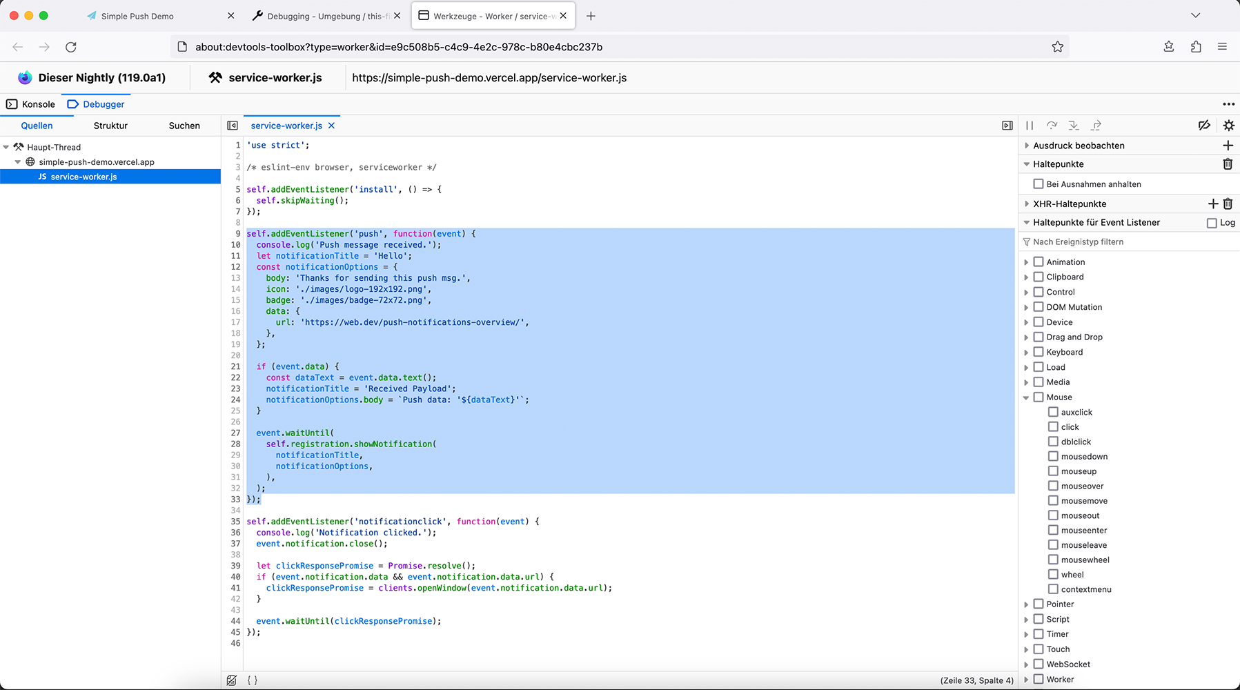

    Das hängt davon ab, was die Website im entsprechenden Event implementiert hat. Es ist halt ein Entwicklerwerkzeug, keine Endnutzer-Funktion. Man sollte da also nichts Spannendes erwarten.
    Am Beispiel der von mir in Beitrag #1733 genannten Beispiel-Seite wird der markierte Code ausgeführt:
    Services Workers haben einige Anwendungsfälle. Beispielsweise kann man Websites damit auch offline nutzbar machen, man kann Caching-Mechanismen darüber implementieren, Load Balancing ist darüber umsetzbar, Fallback-Mechanismen, um z.B., wenn ein optimiertes Bild von einem Server nicht geladen werden kann, stattdessen das Originalbild vom eigenen Server zu laden. Theoretisch kannst du über einen Service Worker sogar einen eigenen Bild-Decoder implementieren, um Bildformate zu unterstützen, die der Browser nicht beherrscht. Lange Rede, kurzer Sinn: Service Workers sind ein sehr mächtiges Werkzeug.

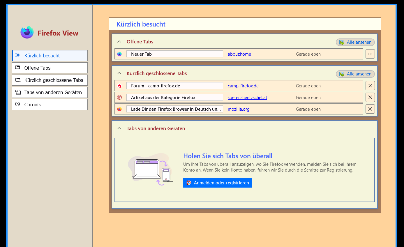

  • In Nightly gibt es neu about:firefoxview-next.
    Mir will es dort nicht gelingen in der Sidebar (links) den aktiven Button anzusprechen. Bitte helfen!
    Das ist für die Button der z.Z. eingesetzte Code:
    Grüße vom FuchsFan
  • Hallo FuchsFan,
    das geht nur in der userChromeShadow.css.
    Den Pfad für die Icons muss natürlich geändert werden.
