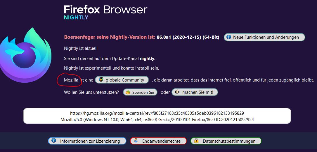

  • Danke schon Mal...
    Aber hier ist noch der Wurm drin....
    Im 84er ist alles tutti
    habe noch was gefunden und Nightly sieht jetzt so aus
    Also nur noch der obige Code mit Mozilla failt... :)

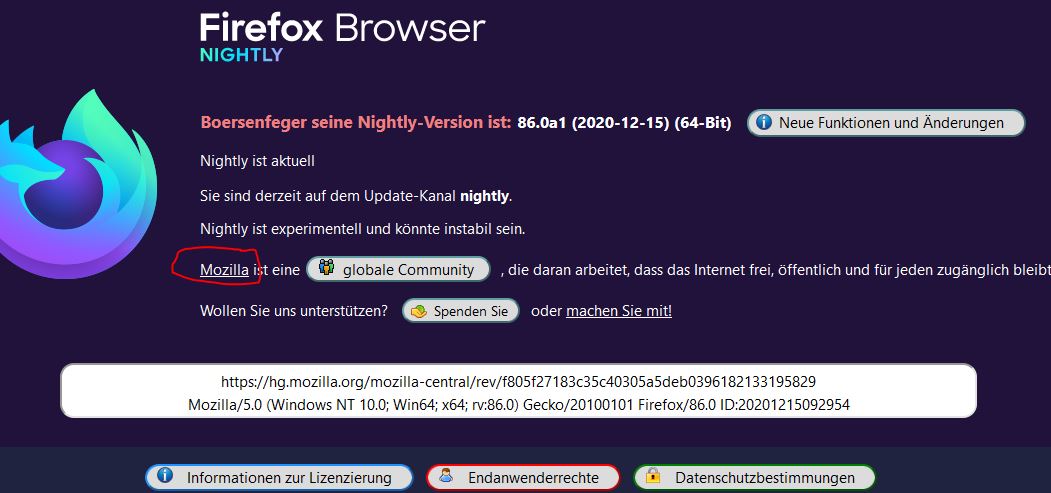

  • Hallo Boersenfeger .
    Teste den mal im Nightly, das ist Dein CSS Code, habe ihn nur angepasst:
    Habe zugleich Deinen CSS Code auch von
    -moz-appearance auf appearance geändert.

  • dein Code spricht hier leider beide Schaltflächen an.
    Ach, OK, ich habe nur die unteren drei Schaltflächen unterschiedlich gestaltet.

    Hier RE: About Seiten mit CSS Codes anpassen gibt es die Änderung label.bottom-link:nth-child(3), und funktioniert. Ich habe für die anderen beiden Button unten genau so bezeichnet (nur Ziffer mit 1 und 2 geändert), auch das funktioniert.
    Für Version 84 die Änderungen (rote Schrift) funktionieren auch, aber ich habe dann auch den unteren Eintrag #contributeDesc > label:nth-child(1) der für 86 gedacht ist , so in den 84 eingebaut, und funktioniert auch.
    Kannst mal bitte etwas dazu sagen, ob es gut oder böse ist.;)
    Dann noch eine Sache, im aktuellen Nightly taucht das hier auf, habe ich sonst noch nicht gesehen.
    Kann ich drauf klicken, der Router geht in Aktion, passieren tut weiter nichts. Starte ich neu, so steht wie immer "Nightly ist aktuell".

  • Kann ich drauf klicken, der Router geht in Aktion, passieren tut weiter nichts. Starte ich neu, so steht wie immer "Nightly ist aktuell".
    Das Update war bereits durch - Nightly ist aktuell -, was soll da also noch passieren.
  • Ist doch klar, milupo. aber der Button zur Suche ist für mich neu.
    Der ist wohl auch neu.
  • Den Button gibt es schon seit praktisch immer, wenn die automatische Suche nach Updates deaktiviert ist. Wenn dieser plötzlich erscheint und keine Funktion hat, gibt es zwei Möglichkeiten: Entweder ist eine eurer Anpassungen Schuld oder es gibt einen neuen Bug, der dann aber in jedem Fall OS-abhängig ist, weil macOS nicht betroffen ist.
