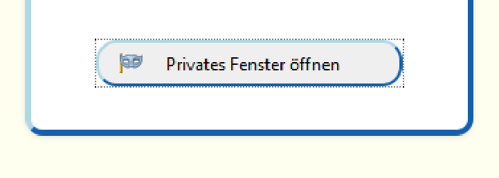

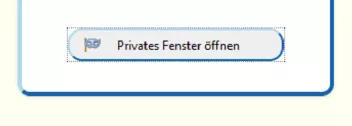

    Gestern habe ich mich noch mit dem Code für about:welcome beschäftigt. Da gibt es nach meinem Dafürhalten noch Ungereimtheiten, die du bitte noch mal bei dir überprüfen könntest.
    Da sind die drei Button, nach einem Klick darauf, bleibt ein gepunkteter Rahmen bestehen (im Bild stark vergrößert).

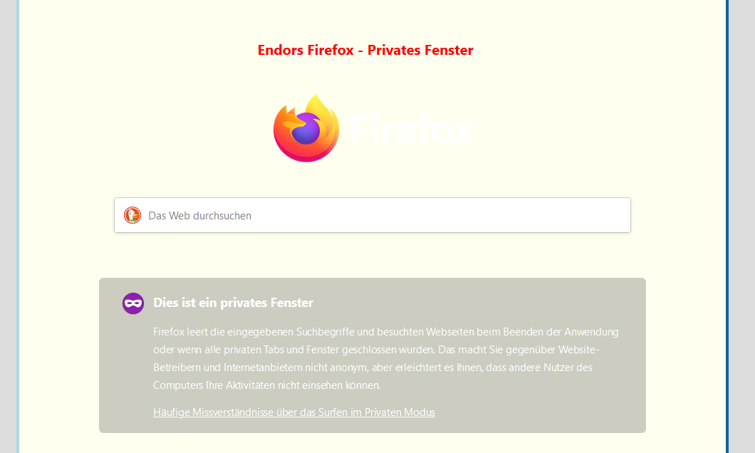

    Dann wäre da noch eine Sache, und zwar nach einem Klick auf den oben gezeigten Button, erscheint das private Fenster.
    Das so aussah:
    Nach dem gestrigen Update auf die Version 78.0.2 (auch alle anderen Versionen) wird es so nicht mehr angezeigt, sondern das Original vom Fox.
    Grüße vom FuchsFan

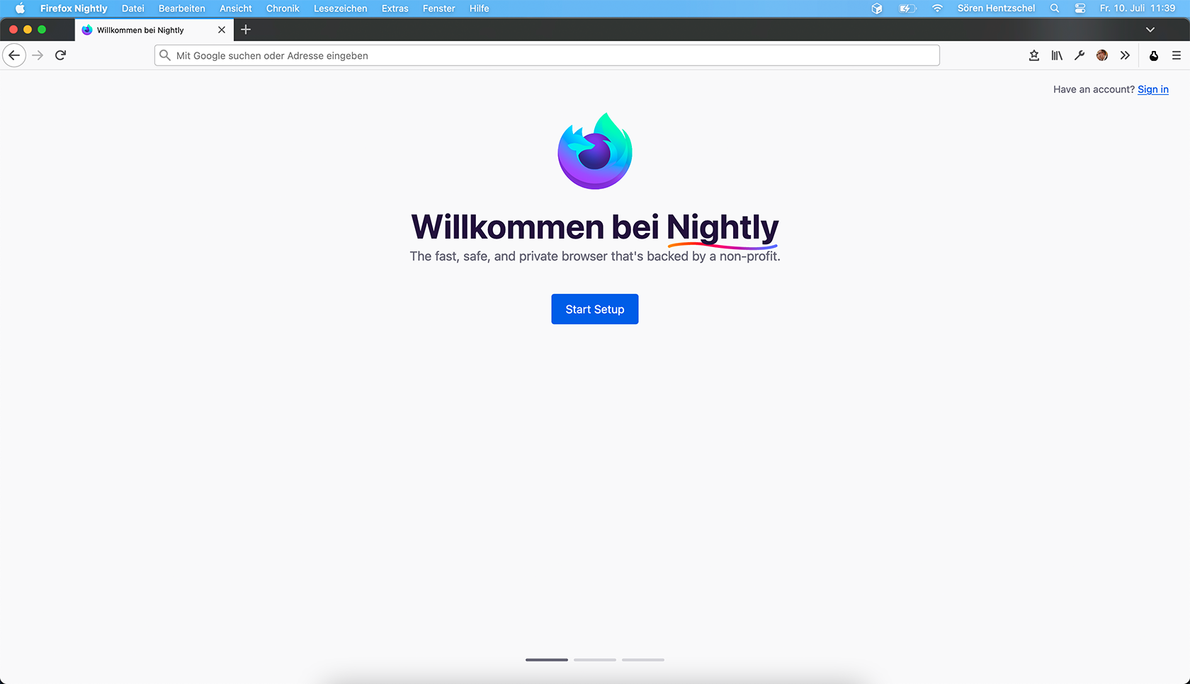

  • Ich weiß zwar nicht, wieso ihr euch Gedanken über about:-Seiten macht, die ihr wahrscheinlich sowieso nie seht, aber in about:welcome würde ich nicht zu viel Mühe investieren. Die Seite wird derzeit komplett neu gemacht und hat dann mit der derzeitigen Version nichts mehr zu tun. Das neue about:welcome (ab Firefox 80) wird aus mehreren Schritten bestehen.
  • Ich glaube eher das er eine falsche about Seite angegeben hat, den die Bilder sind von about:privatebrowsing
    EDV-Oldi
    Firefox 133.0.3(64-Bit)
    Meine Erweiterungen
  • edvoldi / Sören Hentzschel
    Nachdem ihr euch zu den Bildern geäußert habt, habe ich das überprüft. Es verhält sich aber nur so, wenn ich beide Codes gemeinsam nutze.
    Welcome hatte ich nur in einem Test-Fox als alleinigen Code genutzt, dort verhält es sich dann so, wie ich beschrieben habe.
    Danke, für die Hinweise!:thumbup::)
    Grüße vom FuchsFan
  • Die Pünktchen außen rum, kann man nicht entfernen, denn
    das ist Browser bedingt so.
    Edit: meine Annahme war falsch.
    Siehe Beitrag von 2002Andreas hier:
