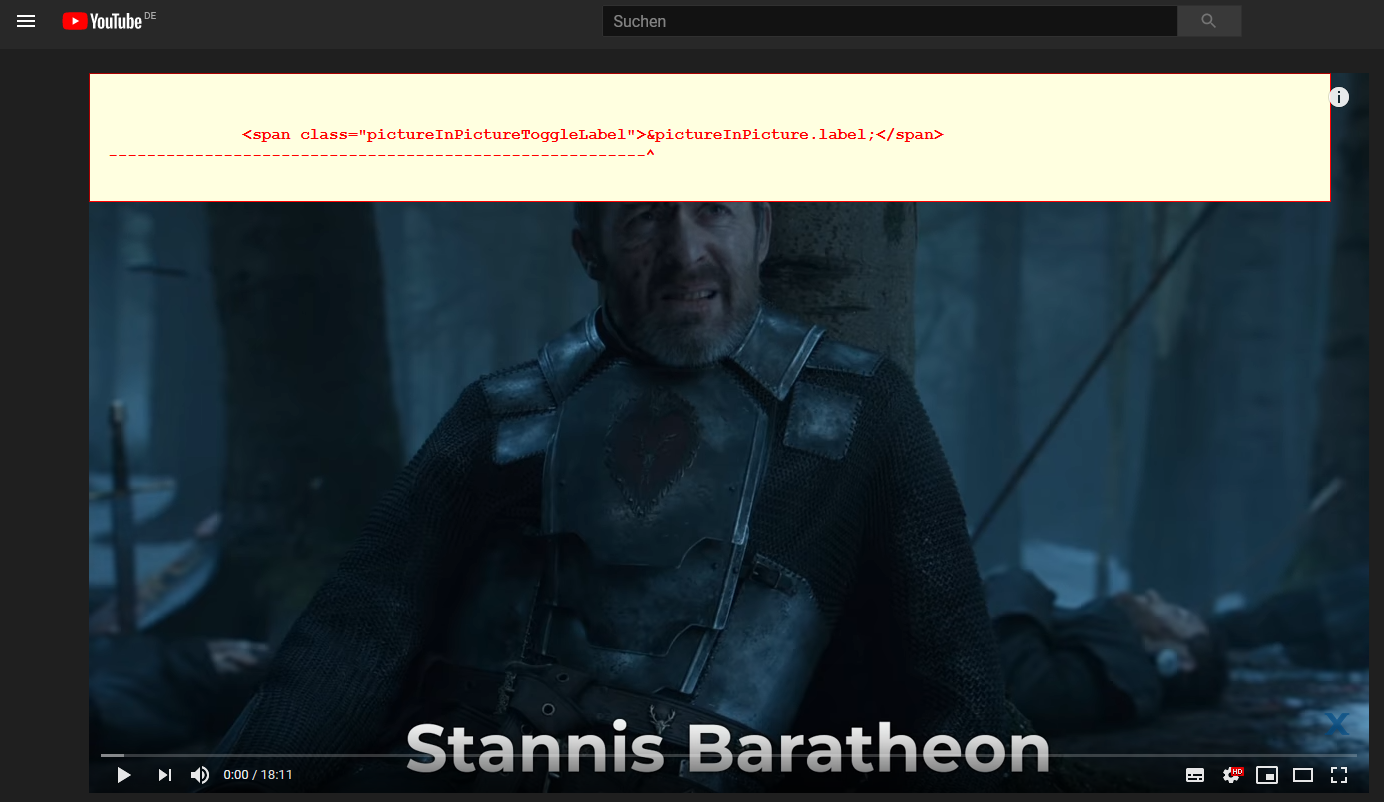

    Hallo zusammen, ich habe seit heute das Problem, dass in allen Videos (egal auf welcher Seite) im Vordergrund eine Textbox angezeigt wird, in der steht:
    <span class="pictureInPictureToggleLabel">&pictureInPicture.label;</span>
    Könnt ihr mir helfen? Habe im Internet nichts dazu gefunden :/

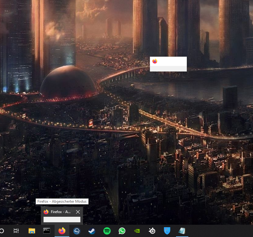

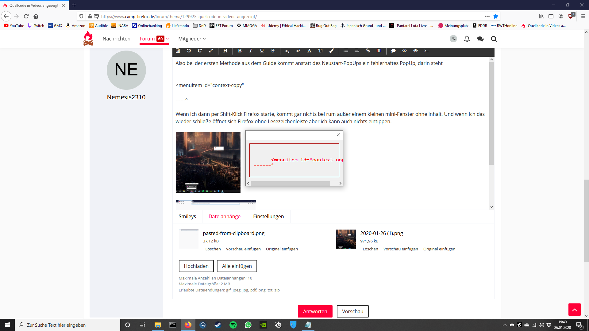

  • Also bei der ersten Methode aus dem Guide kommt anstatt des Neustart-PopUps ein fehlerhaftes PopUp, darin steht
    <menuitem id="context-copy"

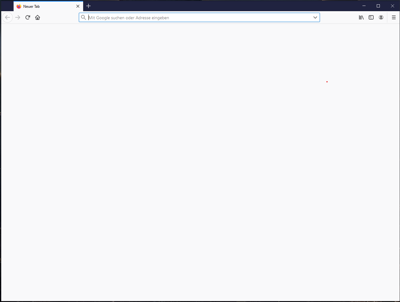

    Wenn ich dann per Shift-Klick Firefox starte, kommt gar nichts bei rum außer einem kleinen mini-Fenster ohne Inhalt. Und wenn ich das wieder schließe öffnet sich Firefox ohne Lesezeichenleiste aber ich kann auch nichts eintippen.
    Mit der dritten Methode hats funktioniert, das wird aber immernoch so im Video angezeigt

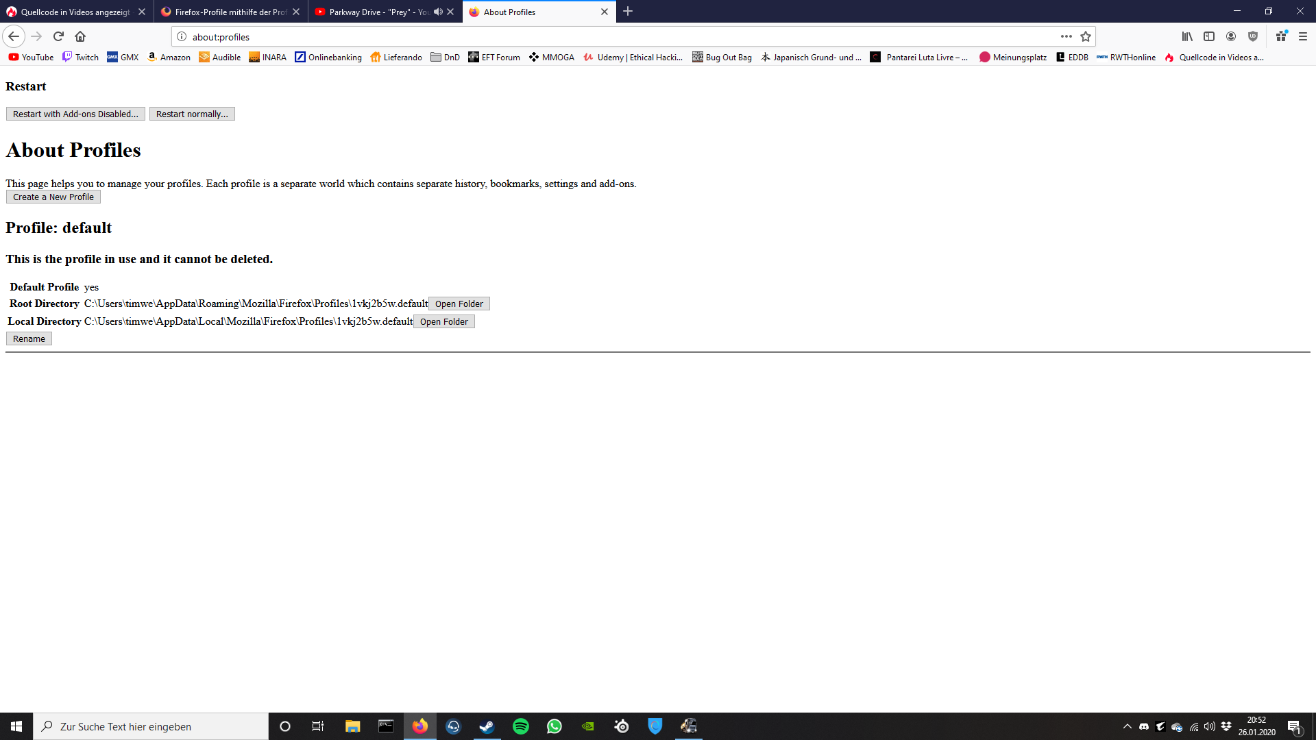

    Hmm, also die Seite für die Profileinstellungen wird auch nicht richtig angezeigt...
    Wieso ist der Text in about:profiles in Englisch? In einem deutschen Firefox sollte der Text in Deutsch sein. Hast du eventuell ein Sprachpaket verwendet, um Firefox einzudeutschen? Möglicherweise ist das nicht aktuell, denn derartige Fehlermeldungen wie oben erscheinen oft, wenn Strings für die Firefox-Oberfläche fehlen oder nicht aktuell sind.
    Ich hab keine Ahnung, meiner Erinnerung nach war das bisher auch nicht der Fall, erst seit heute die Fehler angefangen haben. Der Rest meiner Oberfläche ist in Deutsch und war das auch schon immer, hab nie ein extra Sprachpaket installiert.

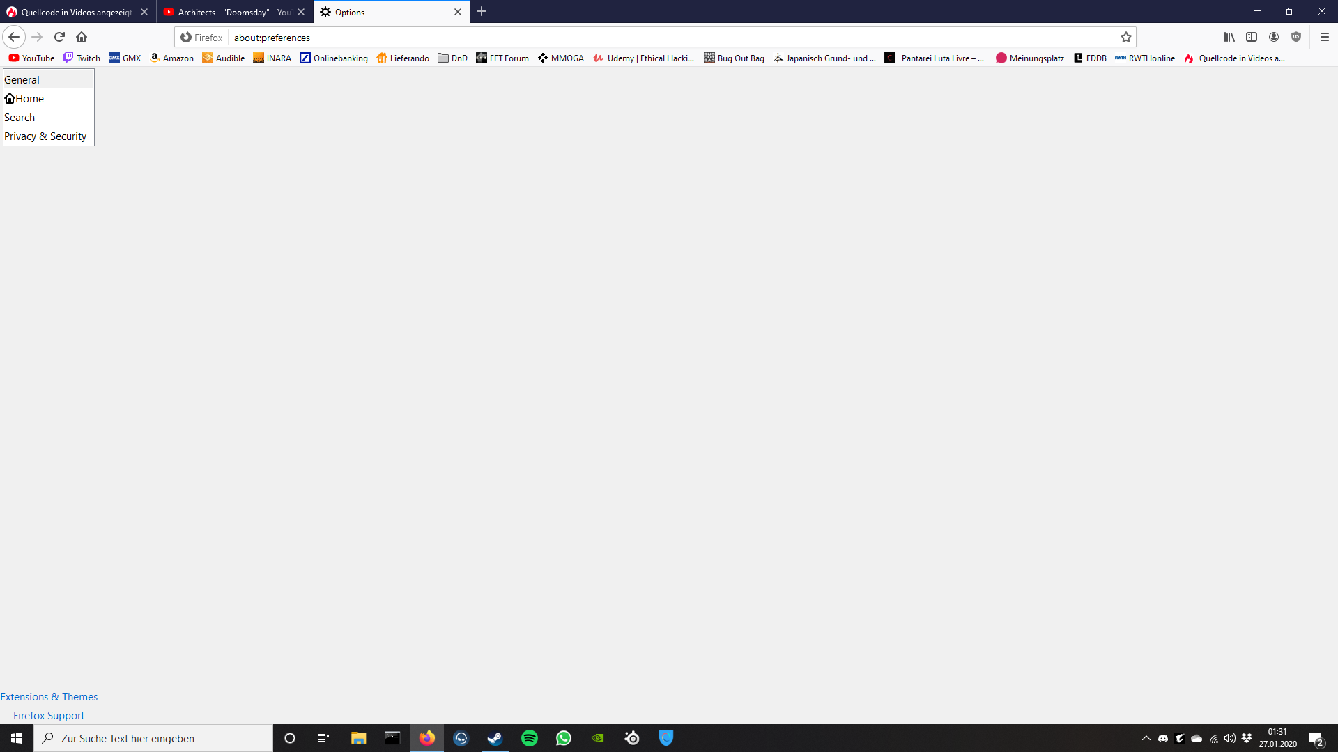

    Gib mal about:preferences in die Adressleiste ein. Du bist jetzt in den Firefox-Einstellungen unter Allgemein. Gehe dort hinunter bis zu Leistung. Nimm dort bei Empfohlene Leistungseinstellungen verwenden den Haken heraus. Jetzt erscheinen weitere Einstellungen, unter anderem Hardwarebeschleunigung verwenden, wenn verfügbar. Nimmt dort ebenfalls den Haken heraus und starte Firefox sicherheitshalber neu und teste.
    Wenn das nicht hilft, erstelle ein neues Profil, wie es AngelOfDarkness empfohlen hat.
  • Da das so aussieht wird das nix. Jeder der Menüpunkte oben links ist genauso leer
