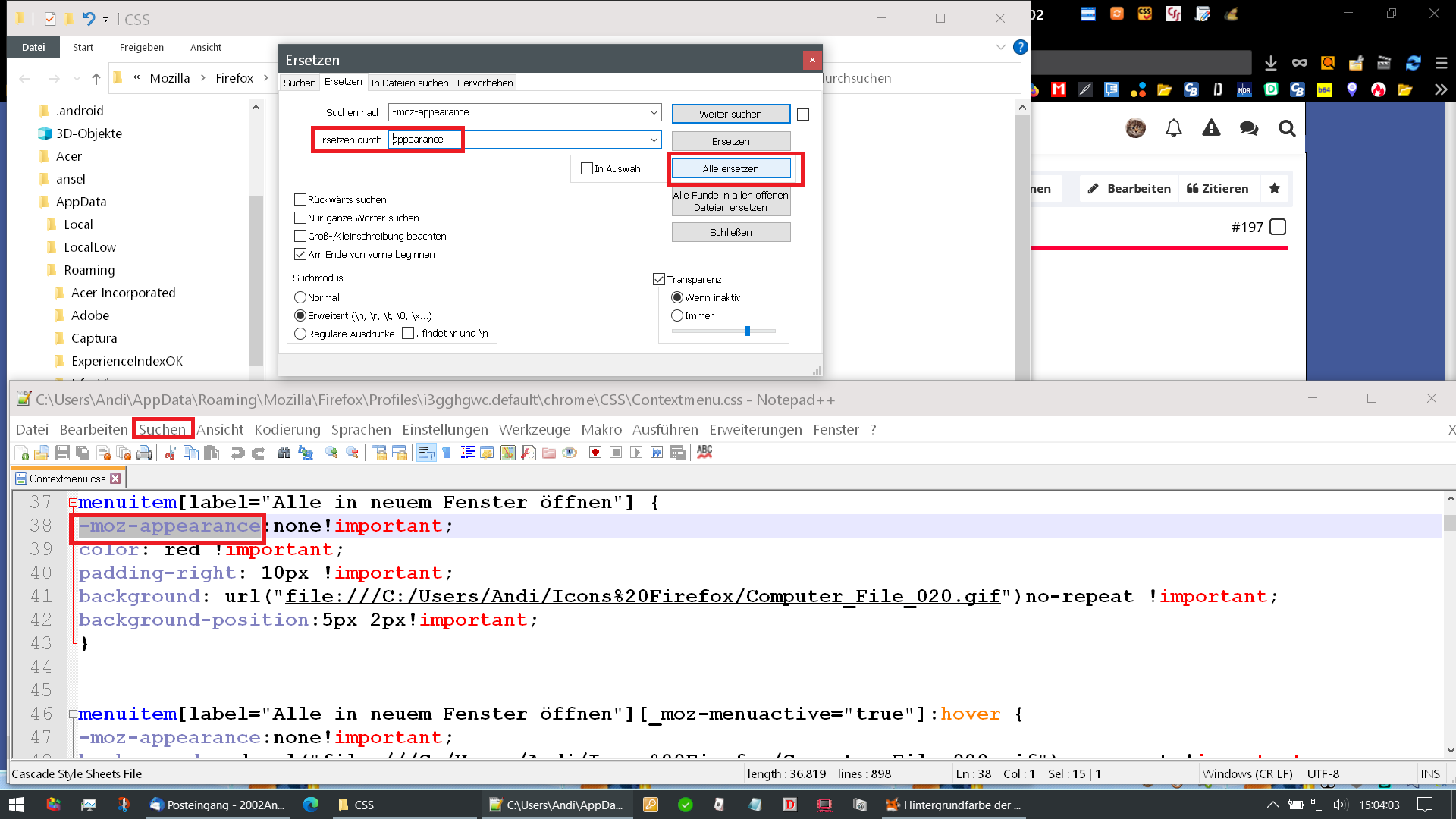

  • Bin schon dabei, geht mit einem gescheiten Editor recht schnell.
    Habe bemerkt, da fehlen einige Zeile die ich hier lokal schon drinnen habe.
    Melde mich wenn ich es fertig habe.
    Mfg.
    Endor

    Es wäre gut. So ist der Code schon zukunftsicher und es stört dann Niemanden, wenn -moz-appearance gänzlich wegfällt. Aber vorher mal mit appearance testen.

  • Hallo zusammen.
    Habe mit dem Ändern der CSS Codes - Umstellung von -moz-appearance
    auf appearance weiter gemacht.
    Alle geänderten Dateien sind ab jetzt hier zu finden:
    https://github.com/Endor8/CSS/tre…ox%2083/Browser
    Mehr habe ich bis jetzt noch nicht geschafft.
    Schaut einfach nach, es werden immer mal wieder welche dazu kommen.
