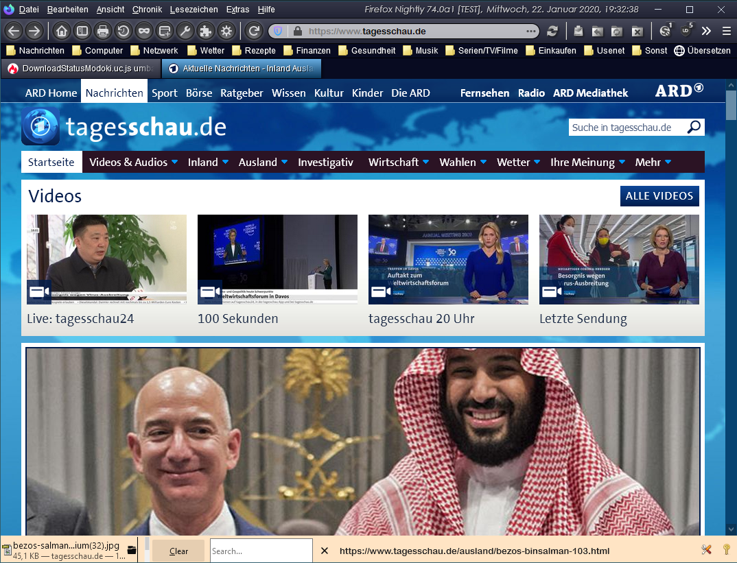

  • Ich bin zwar nicht "ER", aber ich hätte da auch eine Idee... ;)
    Bitte folgendes beachten:
    - Alle Elemente der DownloadsStatusModoki-Bar( z.B. Clear-Button) müssen mit einem Doppelklick (nicht wie vorher mit einfachem Klick) aktiviert werden. (behoben: siehe unten)
    - Im Vollbildmodus(F11) bleibt die DownloadsStatusModoki-Bar weiterhin transparent sichtbar, falls nicht vorher geschlossen.
    Ob und wie diese Punkte sich noch ändern lassen, werde ich noch mal überprüfen.
    Die bestehende Position des statuspanels (URL-Anzeige) in der 'userChrome.css' muss angepasst werden. z.B. so:
    #statuspanel { bottom: 19px !important; left: 490px !important; }
    Die Höhe der Statusbar in der 'userChrome.css' muss angepasst werden. z.B. so:
    #new-toolbar { height: 38px !important; -moz-window-dragging: no-drag !important; }
    ucjsDownloadsStatusModoki.uc.js.css
    ucjsDownloadsStatusModoki.uc.js:
    StatusleisteAborix.uc.js:
    Gruß BrokenHeart
    9 Mal editiert, zuletzt von BrokenHeart (23. Januar 2020 um 09:56) aus folgendem Grund: Änderung an Skript 'StatusleisteAborix.uc.js' (wieder hinzugefügt)

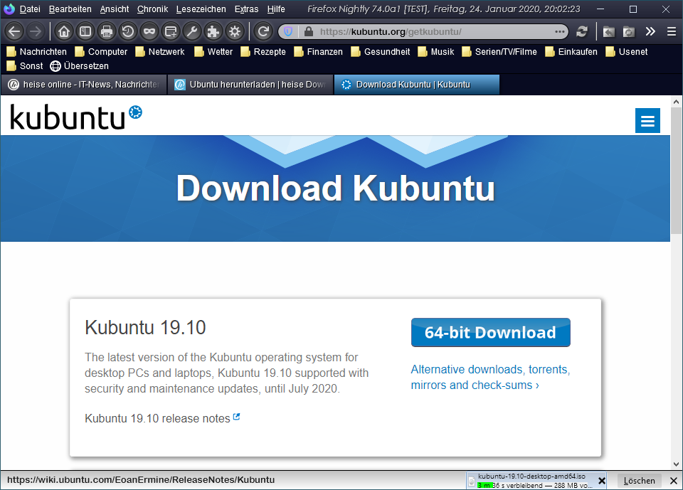

  • Genial... :D Vielen Dank!
    Ich habe nur noch ein Problem.. Der Downloadbereich sollte sich nach Herunterladen schließen, das tut es nicht.. Edit: auch nicht bei Klick auf das Schließen-Kreuz... oder Betätigen des LÖSCHEN-Buttons... der Eintrag wird dann auch nicht gelöscht.
    Den Eintrag für die Gestaltung der Toolbar in der userChrome.css habe ich wieder entfernt, da es mir die Toolbar farblich verbaut...
    Hier ein Screenshot, wie es jetzt aussieht.
    Edit 2: Sollte sich das nicht beheben lassen; vielleicht könnte man das ganze ja auch an den rechten Rand verfrachten, dann stört mich das Ganze nicht so, da die LINK-Anzeige ja links erfolgt.. ;)

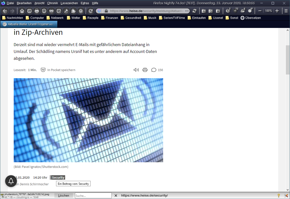

  • Hier das Update:
    Wichtig: Ist nur mit FF74(Nightly) getestet worden.FF73 sollte auch funktionieren.
    Damit es auch in FF72 funktioniert bitte diese Anpassung durchführen (siehe Link): #59
    - Downloadleiste jetzt rechtsbündig
    - Suchfeld entfernt
    - Mehrere Fehler behoben und Anpassungen an die Höhe der Statusleiste vorgenommen
    Rechtsbündig ist auf jeden Fall sinniger, da man die URL-Vorschau nicht verschieben muss und die eventuell vorhandenen Buttons/Icons entweder per Separatoren nach links versetzt oder einfach überschreiben lässt, falls man die Downloadbar eh nur temporär braucht.
    Das automatische Schließen der Downloadleiste kann man mit folgender Zeile in der 'user.js' einstellen:
    user_pref("userChrome.downloadsStatusModoki.closeWhenDone", true);
    Das Statusleisten-Skript von Aborix habe ich um Style-Informationen für die Leiste erweitert. Somit ist sichergestellt, dass notwendige Einstellungen gesetzt sind. Daher muss in der 'userChrome.css' auch nichts mehr eingestellt werden. Natürlich kann man die Werte immer noch überschreiben (z.B. den Hintergrund). Die Höhe(28px) und die 'no-drag' Anweisung dürfen allerdings nicht überschrieben werden!
    Edit: Das Setzten des Hintergrundes für die DownloadStatusBar befindet sich in 'DownloadsStatusModoki.css' Zeile #17
    StatusleisteAborixDSModoki.uc.js:
    DownloadsStatusModoki.css:
    Gruß BrokenHeart
