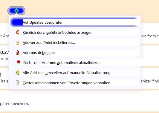

  • Moin,
    ich habe zugelangt. Musste in der Darstellung noch Anpassungen vornehmen, da ich sicher eine andere Auflösung verwende.
    Sieht nunmehr so aus (Firefox 76.01):
    Ich hoffe, dass ich alles richtig dargestellt habe.
    Gruß,
    D. Büssen

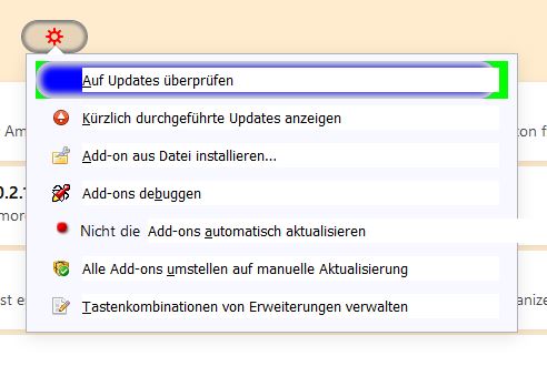

  • Nun ich auch nochmal.... Ich nutze einen zusammengestellten Code für den Addons-Manager im Nightly
    unter anderem auch ein Teil von FuchsFan´s Code für den Bereich des Zahnrads..
    In der oberen Zeile sollte ja eigentlich "Auf UpDates überprüfen" oder ähnlich erscheinen..
    Wo ist der Auslöser/Fehler?
  • "Auf UpDates überprüfen" oder ähnlich erscheinen.
    Meinst du das so?
    Dazu habe ich diesen Teil vom Code ab Zeile 391 bis einschl. Zeile 400 entfernt:
    link:-moz-any([href$="panel-item.css"],[href$="panel-list.css"]) ~ button label[accesskey] {
          margin-left: 6% ! important;
          min-width: 350px !important;
          width: 375px !important; /* Länge der einzelnen Felder */
          background: white ! important; /* Farbe des Hintergrundes */
    link:-moz-any([href$="panel-item.css"],[href$="panel-list.css"]) ~ button label[accesskey]:hover {
          background: lightyellow !important;
    Teste es bitte mal.

  • Hallo Andreas, nein die css es hat den Hintergrund geändert.
    Grüsse vom laubenpieper
  • So passt es, allerdings habe ich nun noch die Erscheinung, das ja bereits eine Farbe (Grün) beim Hovern definiert ist und auf dem Screen auch sichtbar, das Dunkelblaue also stört. Könnte man das noch eliminieren?
  • Entschuldige Andreas, dein Code geht ich hatte den bloß in den falschen Ordner verfrachtet.
    danke für deine Hilfe
    Alles ist gut...freut mich wenn du zufrieden bist:)
    Das kommt durch diesen Teil vom Code Zeile 238:
        button:focus,
        button:enabled:hover {
        background-color: blue !important;
        border-radius: 15px !important;
        color: white ! important;
        box-shadow: inset 0 0 5px 5px lightgrey;
    Das bezieht sich auf alle Buttons, wenn du hier den background-color änderst.
    Mit freundlichem Gruß
    Andreas
    Mein Laptop  Meine Add-ons
    Einmal editiert, zuletzt von 2002Andreas (27. Mai 2020 um 16:41) aus folgendem Grund: Ein Beitrag von 2002Andreas mit diesem Beitrag zusammengefügt.
  • Danke! Die Lösung ist einfach..
    Ich habe diesen Code-Teil entfernt
    Vielen Dank, Andreas, damit ist für mich die Sache geklärt... :):thumbup:

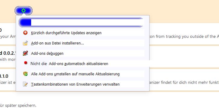

  • Ja, das Menü hinter dem Zahnrad, da habe ich eine Menge Zeit dran verbracht. Jede Fox-Version bei gleichem Code ein anderes Erscheinungsbild. Im Moment habe ich zwei Codes dafür, die wohl bei einigen Nutzern geändert werden müssen, weil es eventuell mit der Auflösung nicht harmoniert.
    2002Andreas
    In dem Zusammenhang (weil mich das schon immer gestört hat), lässt sich der Hintergrund der ersten Zeile (lightgrey) ausblenden ( siehe Bild 1)?
    Dieses ist die eine Version, bei der bei eingeschaltetem autom. Update das Feld grün hinterlegt ist.
    Bei Abschaltung gleicht die Zeile den anderen. Sieht dann so aus:
    Boersenfeger
    Du hast autom. Update abgeschaltet (roter Punkt), aber wenn ich das richtig erkenne auf dem Bild von hier RE: Ansicht "Erweiterungen verwalten", dann geht der Zeilenhintergrund über die recht Begrenzung hinaus (oder nicht?) Müsste eigentlich so aussehen :

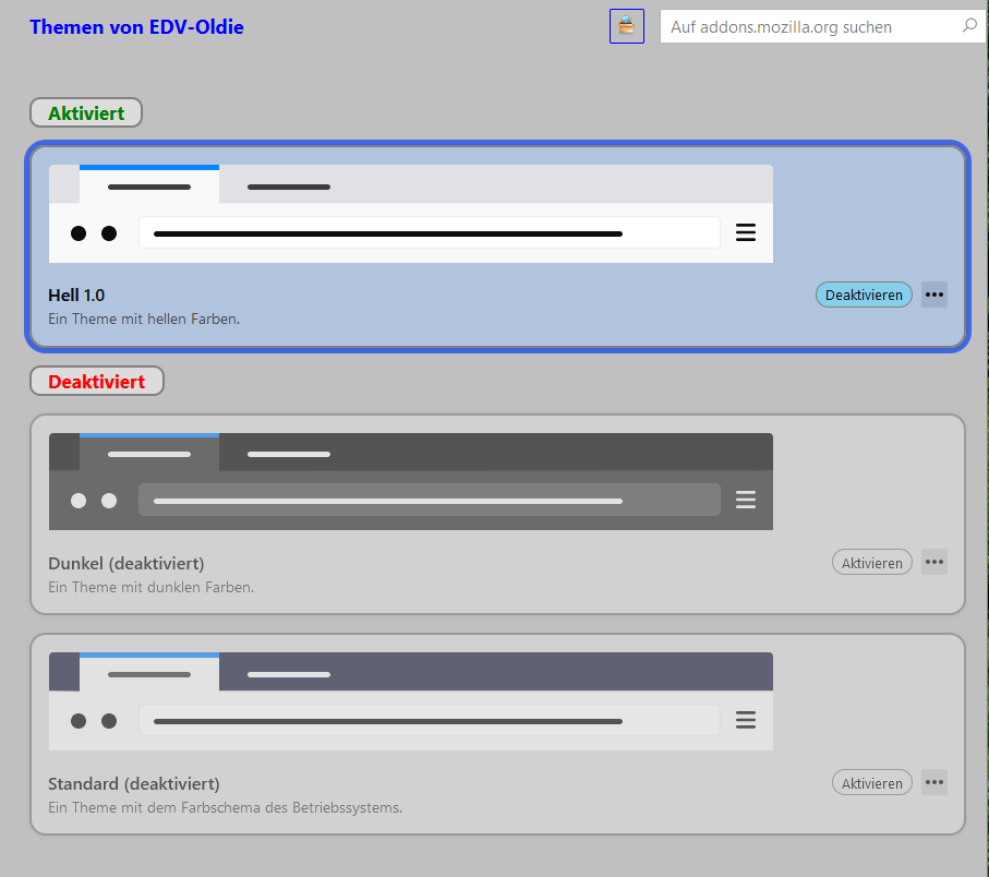

  • Ich habe auch noch zwei Baustellen wo ich nicht weiter komme.
    Ich möchte gerne, wenn ich im Themenbereich beim Hovern über Deaktivieren/Aktiveren fahre,für Deaktivieren rot und Aktivieren grün als Hintergrund habe, leider schaffe ich das nicht.
    Hat jemand eine Idee?
    Diese Code verwende ich zur Zeit.
        .theme-enable-button {
        border: 1px solid grey !important;
        background: #dddddd !important;
        .theme-enable-button:hover {
        background: skyblue !important;
