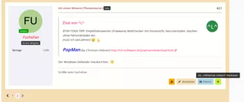

    Bei dem Script ist mir noch aufgefallen, sofern ich einen neuen Beitrag einstelle, dann wirkt der Code nicht. Bei allen älteren Beiträgen aber trotzdem noch. Erst wenn ich einen anderes Thema aufrufe, und im Anschluss wieder zurückkomme, dann greift auch hier der Code wieder. Kannst Du das bitte mal überprüfen.
    Z.B. nach diesem Beitrag:
    Grüße vom FuchsFan
    Einmal editiert, zuletzt von FuchsFan (18. September 2020 um 23:10)

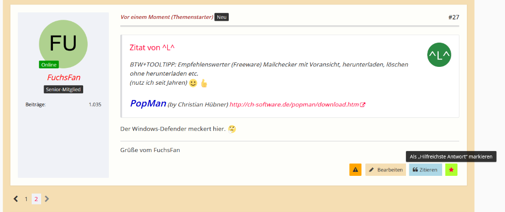

  • FuchsFan Welchen Selektor verwendest du für das Stern-Symbol? Bei mir funktioniert es irgendwie gar nicht (Symbol bleibt Schwarz, wird bei Hover rot, Hintergrund verändert sich überhaupt nicht) oder sowohl Schriftfarbe als auch Hintergrundfarbe ändern sich, aber die Hintergrundfläche hat gerade mal Symbolgröße. Auf deinem Bildschirmfoto im vorstehenden Beitrag habe ich gesehen, dass da der Hintergrund Button-Größe hat.
    Zu dem Problem mit Skript und data-tooltip: Die Schaltflächen haben auch das Attribut aria-label mit dem gleichen Text wie ihn data-tooltip hat. Wenn ich aria-label verwende, kann ich das Skript aktivieren und somit data-tooltip (und das Anzeigen des Tooltips) unterdrücken und die Formatierungen funktionieren trotzdem. Für die Bearbeiten-Schaltfläche habe ich im Skript die zweite Zeile aktiviert, um den title-Tooltip zu unterdrücken.
  • Ich verwende dafür die ↓ Anpassungen.
    Der Star-Button mit der Weißen Schrift ist der Button, der gerade gehovert ist.
