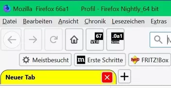

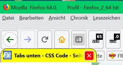

    Wichtig, die Titelleiste vom Fx muss dabei ausgeblendet sein!
    gibt es nun keine Möglichkeit mehr - Tabs unten - und trotzdem die Titelleiste weiter zu verwenden?
    PS: nutze auch die FX Nightly 66a1 - dort wird alles so gezeigt wie in FX 64.0.2

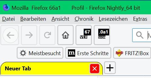

  • Hallo Andreas,
    zuerst mal eine Korrektur: ich hatte vergessen, dass ich schon diese *.css bereits im 66/67 Profil hatte :oops: : Entschuldigung!!
    Tabs_unten_navigations_toolbar_fx65. Aber nur diese!
    Habe die Datei nun mal im 65er eingefügt. Damit wird dann glatt die LZ-Leiste überschrieben.
    Siehe hier:
    [attachment=0]FX_Nightly_65.jpg[/attachment]
    Im 67er hatte ich tatsächlich nur obige css-Datei eingefügt, keine zusätzliche! Wollte nur mal testen!

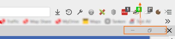

  • So jetzt habe ich doch noch ein kleines Problem. Die Funktionsbutton "FFin die Taskleiste, verkleinern und schließen" sind von der Menüleiste in die Tableiste gerutscht (und verdecken den Close Button, was aber nicht so problematisch ist). Wie bekomme ich die wieder hoch?
    [attachment=0]ff65-5.jpg[/attachment]
    Und da ja doch so einige Threads und Lösungen zum Thema Tableiste unten unterwegs sind, hier meine userChrome.css. DIe Tableistenbefehle ab Zeile 36

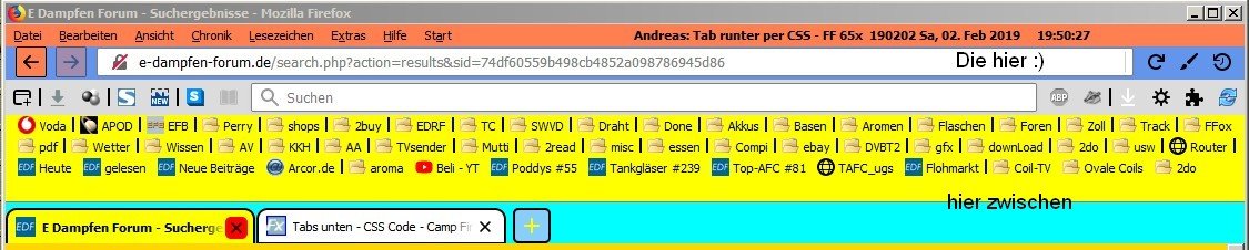

    Ich hab mit dem Code ein klein wenig rumgespielt und bin (incl. Titelleiste) fast da, wo ich hinwill:
    [attachment=0]FirefoxPortable.6500_andy_css.jpg[/attachment]
    Ich hätt zwar gerne die #nav-bar (?) = "Die hier" wieder "hier zwischen", also über den Tabs, unter den Lesezeichen.
    Aber manchmal kann man ja nicht alles haben.

  • Hi ,benutze firefox schon ewig und hab seitdem die tabs oben sind das geändert mit css. was mir ein deiner änderung nicht so gefällt ist das der browser oben mehr platz verbraucht.wenn die tableiste von oben nach unten gelegt wird, entsteht unten eine
    neue leiste und die obere bleibt bestehen. dadurch kommt eine leiste hinzu, das war bei meiner vorherigen css variante bis ff 65
    nicht so.vielleicht kommt ja noch eine andere möglichkeit das zu ändern,solange bleib ich beim orginal (tabs oben ) :?
