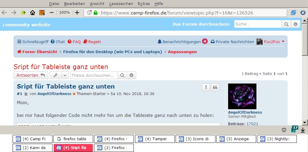

    bei mir haut folgendes Script nicht mehr hin um die Tableiste ganz nach unten zu holen:
    (function(){
    var tabbar = document.getElementById("TabsToolbar");
    //var btnbox = document.getElementById("titlebar-buttonbox-container");
    //tabbar.appendChild(btnbox);
    Was muss nun geändert werden?

  • So ich habe mir einmal die Mühe gemacht, dass besagte Skript für Firefox 65 wieder funktionsfähig zu bekommen.
    Darüber hinaus habe ich innerhalb des Skripts direkt einen kleinen Workaround implementiert, damit die Menüleiste auch bei einer verschobenen Tableiste ausgeblendet werden kann + kleinen Fix für die in die Breite gezogene Tableiste nach dem runterschieben.
    Folgender Skript-Code sollte für die aktuelle Nightly funktionieren:
    Update 12.11.18: Code leicht korrigiert, damit auch in einem maximierten Fenster die Menüleiste komplett ausgeblendet wird.
    Sollte in etwa dann so aussehen mit ausgeblendeter Menüleiste :arrow:
    [attachment=0]firefox_2018-11-11_01-40-24.png[/attachment]

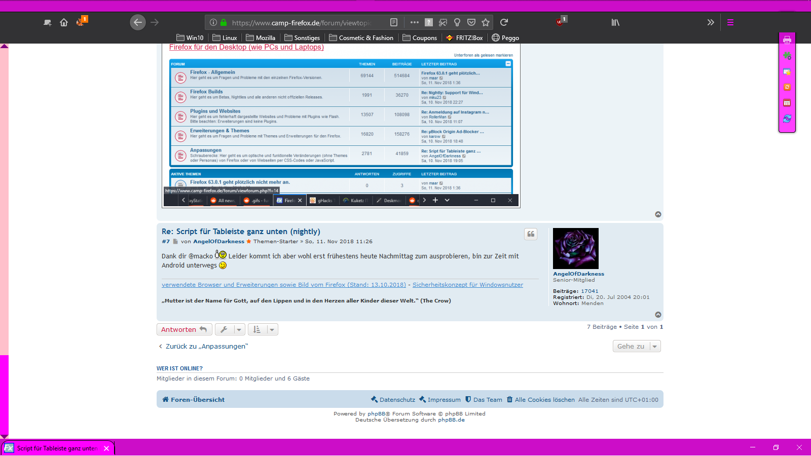

  • passt leider nicht so ganz... siehe Bild.
    Ohne Code ist die Leiste oben nicht vorhanden, mit Code kommt die Leiste. Wahlweise mit den Menü-Elementen oder auch ohne. Je nachdem ob die Menüleiste aktiviert ist oder nicht. Ebenfalls müsste das Windows-Element für Schliessen etc. normalerweise bei mir automatisch in der Navbar sein, bei nicht aktivierter Menüleiste.
  • Ohne Code ist die Leiste oben nicht vorhanden, mit Code kommt die Leiste. Wahlweise mit den Menü-Elementen oder auch ohne. Je nachdem ob die Menüleiste aktiviert ist oder nicht.

  • So inzwischen bin mal wieder dazu gekommen mich um das Problem zu kümmern.
    Es klappt dank deiner Änderungen macko :klasse: Ich habe auch herausgefunden, dass das Windows-Element unten in der Tableiste nicht auftaucht, wenn man die Titelleiste aktiviert hat. Zudem wird dann auch meine gesetzte Farbe (black) für die Tableiste übernommen. Ist die Titelleiste hingegen deaktiviert, dann wandert das Windows Element (nach unten) in die Tableiste und die Windows-Akzentfarbe wird genommen, bei mir Magenta.
