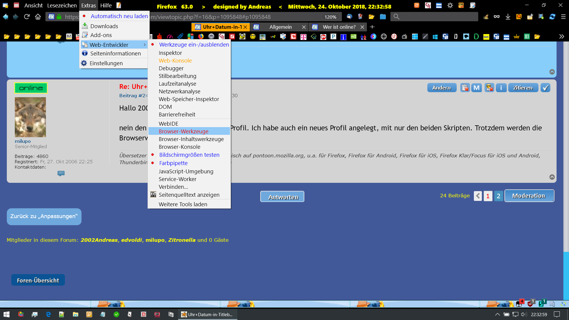

  • Das Datum erscheint mit diesem Skript jetzt wieder in der Titellleiste, die Browser-Werkzeuge werden aber immer noch nicht gestartet, trotz devtools.debugger.prompt-connection auf false.
  • Hallo 2002 Andreas,
    nein den Ordner habe ich nicht im Profil. Ich habe auch ein neues Profil angelegt, mit nur den beiden Skripten. Trotzdem werden die Browserwerkzeuge nicht gestartet.
  • Nein. In einem anderen Profil, ja. Wenn ich mich recht erinnere, muss man da bestimmte Einstellungen in den Einstellungen der Entwicklerwerkzeuge aktivieren. Wenn ich nur wüsste, welche. Seinerzeit hatte ich das aber gemacht, um die Fx-Oberfläche anpassen zu können.
  • Jetzt habe ich zwei Einträge zu den Browserwerkzeugen und das Skript funktioniert jetzt auch. Im Moment schwimme ich aber noch, welche Einstellungen der Entwicklerwerkzeuge dafür verantwortlich sind.
  • Ah, danke, ja, das war's. Den Thread hatte ich seinerzeit ebenfalls gelesen. Ich gehe eben schon auf die 70 zu. ;)
  • edvoldi: Fazit: Hier funktionieren jetzt beide Skripts (das ursprüngliche Datum-Skript und das Browsertools-Skript von aborix) im Zusammenspiel.
  • Muss doch nochmal auf browsertoolbox.uc.js eingehen. Es klappt bei mir im obersorbischen Firefox. Im niedersorbischen Firefox nicht, da erscheint nicht einmal das Symbol. Einträge unter Extras --> Web-Entwickler sind vorhanden. devtools.debugger.prompt-connection ist ebenso auf false gesetzt. Alle anderen Skripts funktionieren.
    Gibt es dazu Meldungen in der Browserkonsole?
    Und: Der Wert von browser.uiCustomization.state ist ein langer String. Enthält dieser den String "browser-toolbox-button" ?
  • Hallo aborix,
    danke für die Antwort. Bei Niedersorbisch gibt es den Eintrag nicht, bei Obersorbisch schon. Mich wundert, was hindert das Skript daran, den Eintrag auch im niedersorbischen Firefox anzulegen?
    Einmal editiert, zuletzt von milupo (25. Oktober 2018 um 20:44)
  • Die Browserkonsole schweigt sich im niedersorbischen Firefox über das Skript aus. Keinerlei Eintrag. Das Skript wird wohl gar nicht geladen. Im obersorbischen dagegen wird es eingelesen.
  • Ich müsste vielleicht noch hinzufügen: Es werden natürlich unterschiedliche Profile verwendet.
  • Ich habe die Ursache gefunden: Asche auf mein Haupt. Aus irgendeinem Grunde hatte wohl das gleiche Profil unterschiedliche Namen im Profilmanager und im Chrome-Ordner. Jedenfalls fand ich nur eins im Chrome-Ordner und da war das Skript gar nicht drin. Ich habe das gemerkt, als ich mir mal mit dem Skript Extra Config Menu den Chrome-Ordner anzeigen ließ und in dem wurde das Skript nicht angezeigt.
    Ich habe nun ein ganz neues Profil angelegt und nun funktioniert das Skript auch im niedersorbischen Firefox bestens. :)
    Vielen Dank nochmal.
