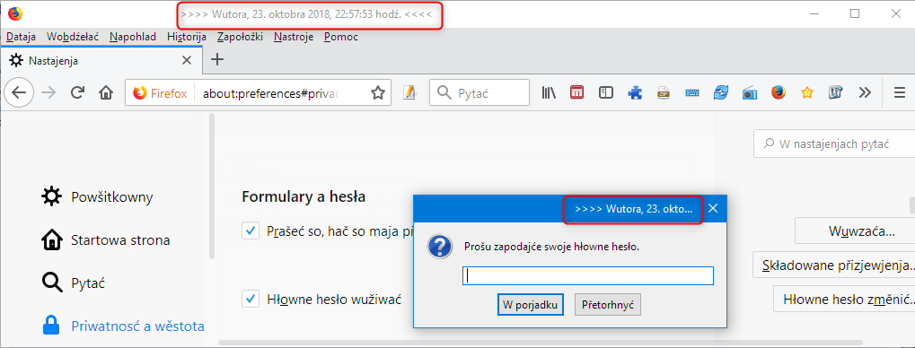

  • Das Datum wird in der Titelleiste agezeigt. Hast du die Titelleiste überhaupt eingeblendet? Ich habe gerade auf Fx 63.0 aktualisiert und das Skript funktioniert.
    [attachment=0]uhr_datum_titelleiste.png[/attachment]

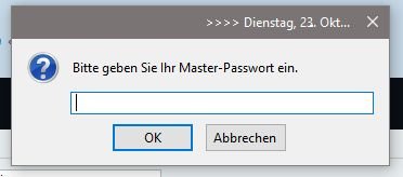

    Benutzt Du auch das Master Passwort?
    Denn wenn das Master Passwort abgerufen wird, erscheint in diesem Dialog die Uhr, aber nicht in der Titelleiste.
    [attachment=0]Zwischenablage02.jpg[/attachment]

  • Ich verwende kein Master-Passwort. Das Skript hat nichts mit dem Master-Passwort zu tun. Ich weiß es nicht, aber das ist wohl die Titelleiste des Eingabefensters, wo du das Datum siehst. Siehst du denn das Datum, wenn du das Eingabefenster geschlossen hast in der Titelleiste? Ich bin mir nicht sicher, aber ich denke, das Eingabefenster ist ein sogenanntes modales Dialogfeld, das den Fokus auf sich zieht und alles andere blockiert. Mache das Eingabefenster zu und du solltest das Datum in der Titelleiste des normalen Fensters sehen.
  • Auch wenn ich das Master Passwort eingegeben erscheint die Uhr nicht.
    Das heißt, es erscheint auch nicht, wenn du das Eingabefenster geschlossen hast? Hast du das ReloadButton-Skript installiert? Wenn ja, klicke mit der rechten Maustaste drauf, damit der Skript-Cache geeleert wird. Es wird aber meines Erachtens nichts bringen, denn das Skript funktioniert ja. Das siehst du doch am Eingabefenster fúr das Master-Passwort.
  • Schaue noch einmal nach, ob du im normalen Fenster die Titelleiste eingeblendet hast. Auch wenn die Titelleiste des normalen Fensters ausgeblendet ist, erscheint das Datum in der Titelleiste des Eingabefensters. Ist die Titelleiste des normalen Fensters eingeblendet, erscheint bei mir in beiden Fenstern das Datum.

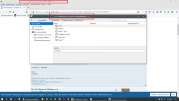

  • [attachment=0]Zwischenablage01.jpg[/attachment]
    Früher erschien in der obersten Leiste die Uhr.
    Seit einiger Zeit nicht mehr, leider weiß ich nicht mehr ab wann das war.
    Im Thunderbird funktioniert dieses Script auch und die Uhr wird in der Titelleiste angezeigt.

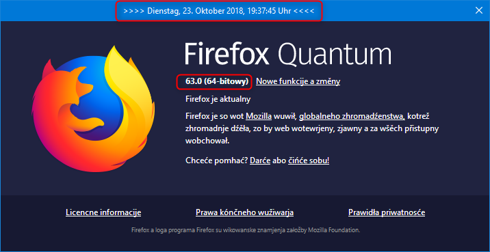

  • Ich habe das Skript jetzt auch einmal getestet, und bei mir funktioniert es unter Fx 62.0.3, aber nicht unter Fx 63.
    Allerdings nutze ich Linux und ich weiß nicht genau, ob es da vielleicht auch betriebssystembedingte Unterschiede gibt.
    EDIT:
    Vermutlich hängt das irgendwie wirklich mit dem Betriebssystem zusammen, denn irritierenderweise funktioniert das Skript mit der Linux-Version 63 von Mozilla nicht, während es mit der Version 63 der Arch-Linux-Distribution funktioniert.
    Sorry, falls ich Verwirrung gestiftet haben sollte. :oops:

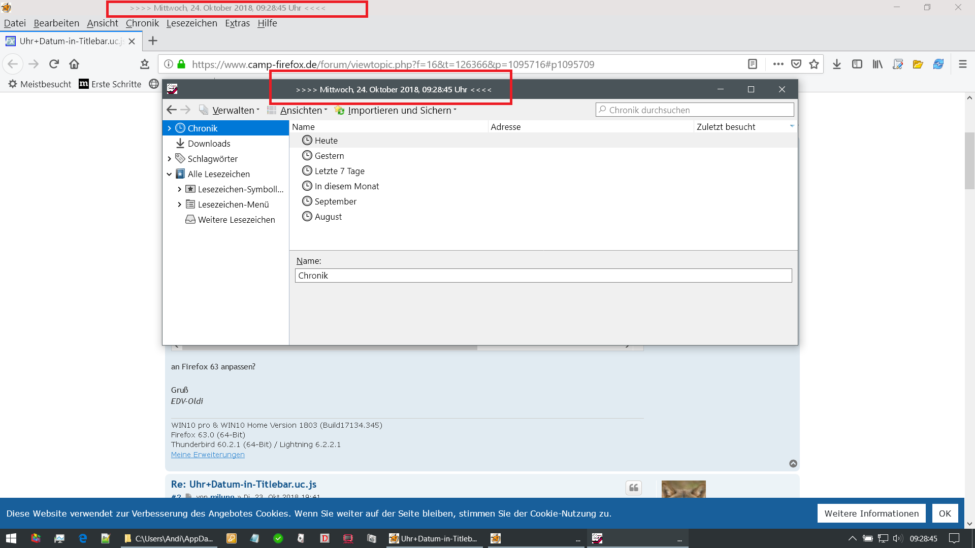

  • Früher erschien in der obersten Leiste die Uhr.

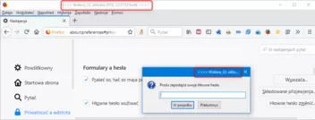

    Seltsam. so sieht es bei mir aus:
    [attachment=0]uhr_datum.png[/attachment]
    Bitte nicht beirren lassen. Ist Obersorbisch. :)
  • Vielleicht funkt dir ein anderes Skript oder ein CSS-Code dazwischen. Was ist denn das eigentlich in der Titelleiste dieser kleine kaum sichtbare Strich rechts?
  • Was ist denn das eigentlich in der Titelleiste dieser kleine kaum sichtbare Strich rechts?
    Der kleine Strich kommt von "4t Tray Minimizer"
    Das vermute ich auch mal. Hier funktioniert das in einem fast neuen Profil einwandfrei.
    Richtig vermutet, browsertoolbox.uc.js ist der Übeltäter, wenn dieses Script aktiv ist erscheint die Uhr nicht in der Titelleiste.

  • Richtig vermutet, browsertoolbox.uc.js ist der Übeltäter, wenn dieses Script aktiv ist erscheint die Uhr nicht in der Titelleiste.
    Dieses Skript funktioniert bei mir in Fx 63 nicht. Lediglich das Symbol wird angezeigt. Die Browserwerkzeuge werden aber nicht geladen.
  • Oder kann man dieses Script so ändern das die Uhr in der Titelleiste erscheint?
    Das ist doch überhaupt nicht das Problem deines eigentlichen Skriptes. Wozu also ein anderes, ähnliches Skript anpassen? Ursache für das Problem ist das Skript browsertoolbox.uc.js. Dort ist der Hund begraben.
