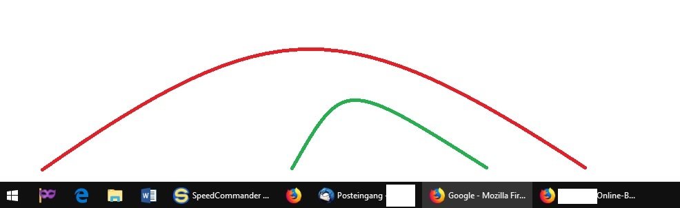

    Was ich erreichen will ist folgendes: Ich will aus der Taskleiste (s.Bild) völlig unabhängig von einander die beiden Profile mit nur 1x Click starten können und dass beide auch parallel nutzbar sind. Beide Profile haben eigene Startseiten -das Bankprofil die Bankseite und das Default-Profil die Google Seite und insofern kann ich sie unterscheiden bzw. weiß welches Profil welches ist. Im Profil-Manager stimmt auch alles, d.h. alle Profile (u.a. Bank-Profil, Default-Profil, Test-Profil usw) werden mir beim Start des Profil-Managers angezeigt. Ich will also über 2 Verknüpfungen in der Taskleiste 2 unterschiedliche Profile aus dem Profil-Manager nur mit 1 Click starten und betreiben können.
  • So. Ich komme der Sache jetzt etwas näher.. 8)
    Mein bisheriger Fehler beim definieren des Ziels war offenbar, dass ich den Profil-Namen von Benutzer>xyz>AppData>Roaming>Mozilla>Firefox>Profiles genommen habe der z.B. folgende Schreibweise hat: "pskv7qgq.Standard-Benutzer" aber im Profil-Manager schlicht "default" angezeigt wird. Ähnlich mit der Bank: Profil-Name unter Roamning ist z.B. "n5v9f8gt.Meine Bank" aber im Profil-Manager schlicht "Meine Bank" angezeigt wird.
    Wie dem auch sein, Fehler ist nun lokalisiert und es funzen nun 2 Instanzen. Aber jetzt kommt mein nächstes Problem: Da ich ja die 2 Instanzen als Icons in der Taskleiste haben möchte ist es derzeit aber so, dass diese Verknüpfungen in der Taskleiste 2 Tabs öffnen jedoch zusätzlich zu den Icons (s.Bild). Das ist für mich verwirrend -warum bleibt also das Icon nicht gleich im Tab stehen?

    Wenn ich die gebastelte und in die Taskleiste gezogene Verknüpfung aus der taskleiste heraus starte -dann bleibt das Icon in derTaskleiste und öffnet zusätzlich (!) noch einen Tab (s. Bild, Neon-Farbe). Starte ich den Thunderbird dagegen über die Taskleiste -so ist das Icon dann direkt im Tab (s.Bild, Blau-Farbe).
