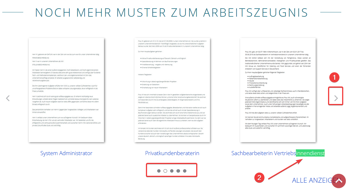

  • Die Seite die du verlinkt hast ist ein wenig ein Spezialfall, und zwar in der Hinsicht, dass der gesuchte Begriff tatsächlich auf der Seite vorhanden ist, sich jedoch hinter einer scrollbaren Grafikleiste befindet, welches der Benutzer zuerst anklicken muss. (ein Skript verändert beim klicken dann die drei sichtbaren Elemente)
    Dein gesuchter Begriff befände sich in diesem Beispiel dann auf Seite 2 dieser Leiste. :arrow: siehe Screenshot[attachment=0]2018-10-07_09-33-48.png[/attachment]
