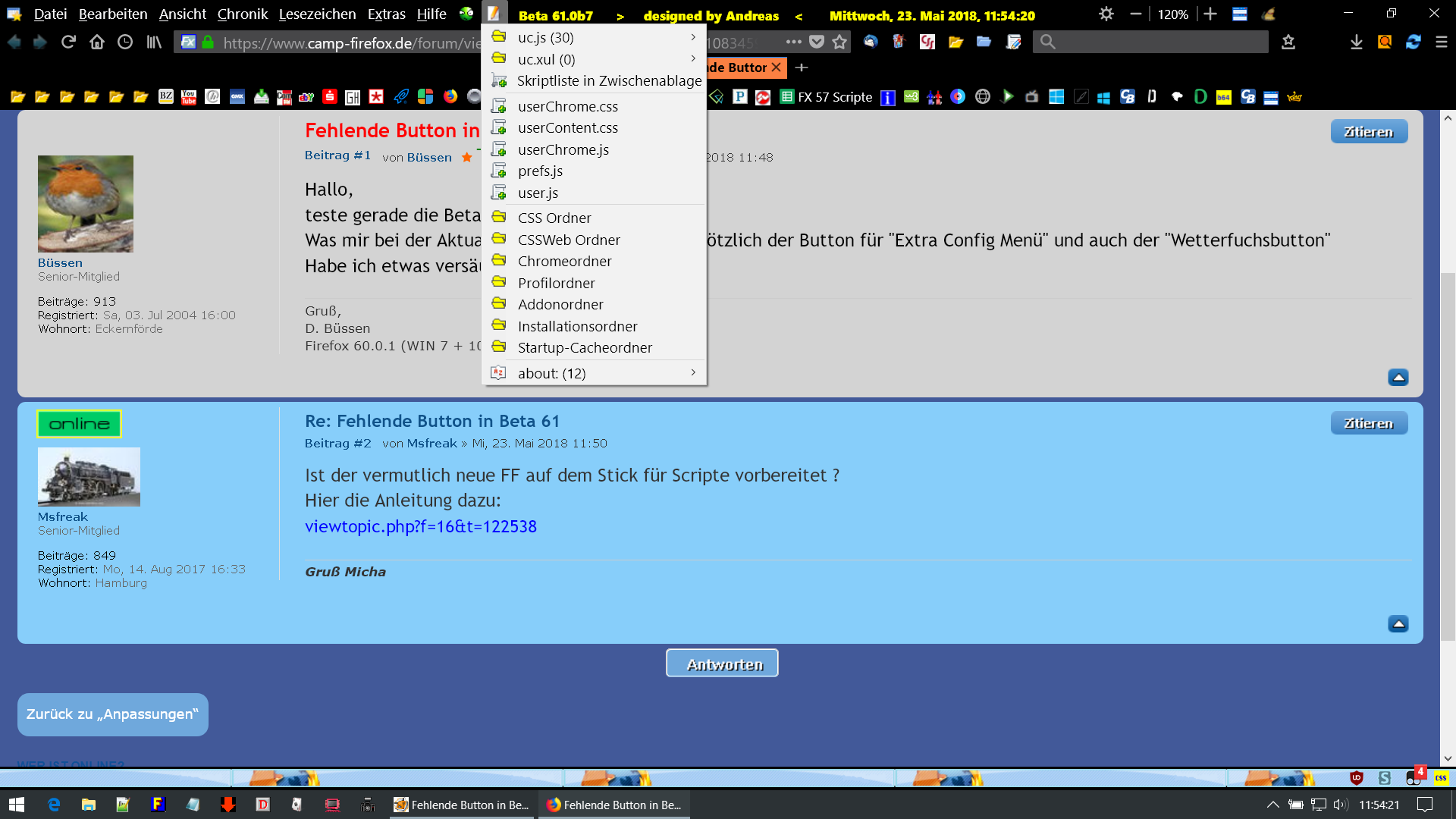

  • Siehe bitte meinen Screenshot aus Beitrag Nr. 3, das ist die aktuelle Beta Version.
    das glaube ich ja - nur in meiner 61b7 (heute Update gemacht) gibt es plötzlich die Button nicht mehr?
