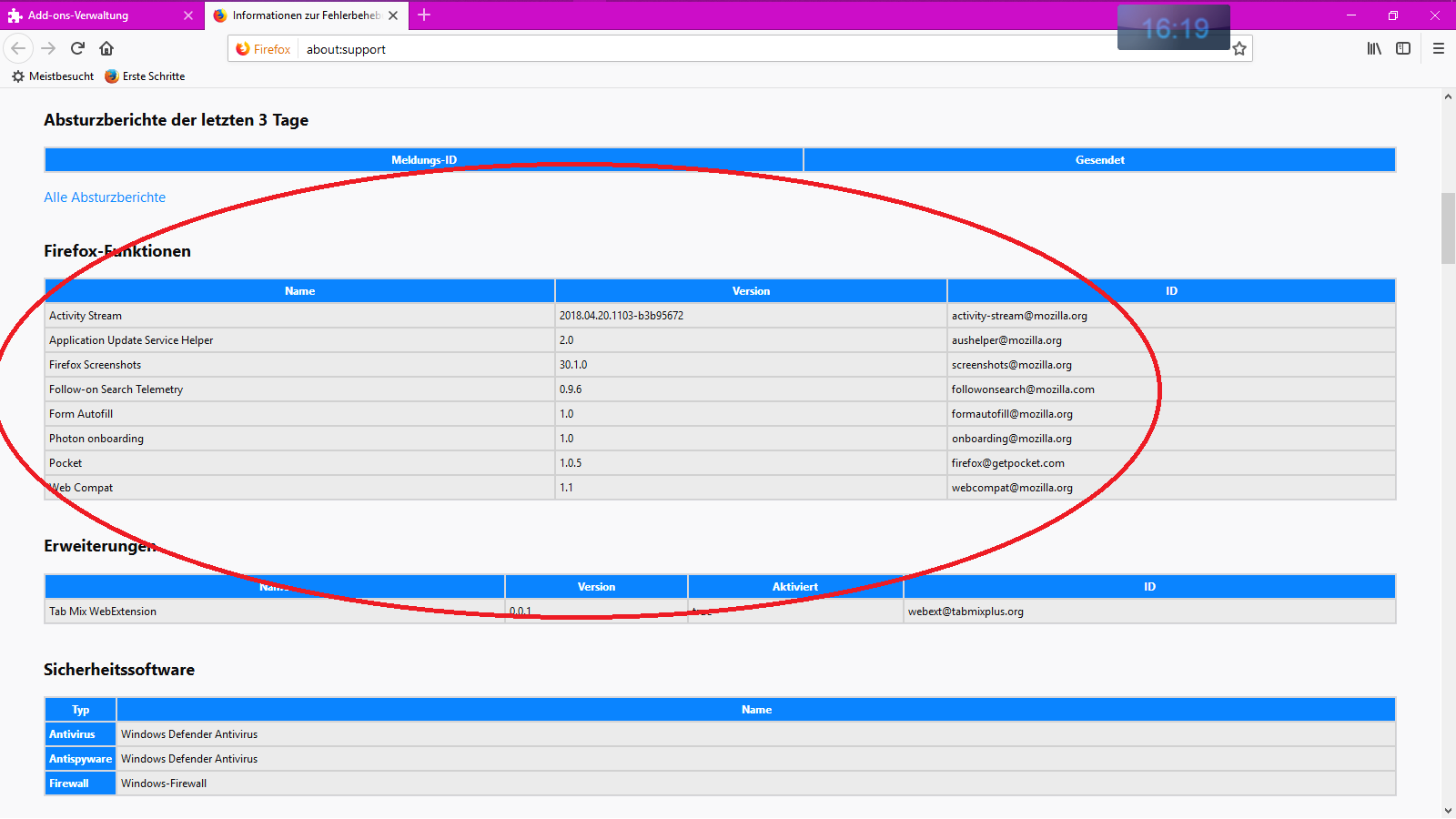

  • Mhm ja, trotzdem hätte ich mir von dem Addon Browser Safety etwas mehr erwartet wenn dieses schon vom Firefox Team in Ihren Browser integriert wird. Naja... seis drum.
    Falsch, dies Addon stammt von deiner Sicherheitssoftware (ehemaligen) bzw. einem Trittbrettfahrer als Malware.
    siehe Fox2Fox unten ;)
    Vom Firefox und somit von Mozilla stammen diese auf dem Bild rot umkreisten Erweiterungen:
    2 Mal editiert, zuletzt von AngelOfDarkness (21. Mai 2018 um 16:26)

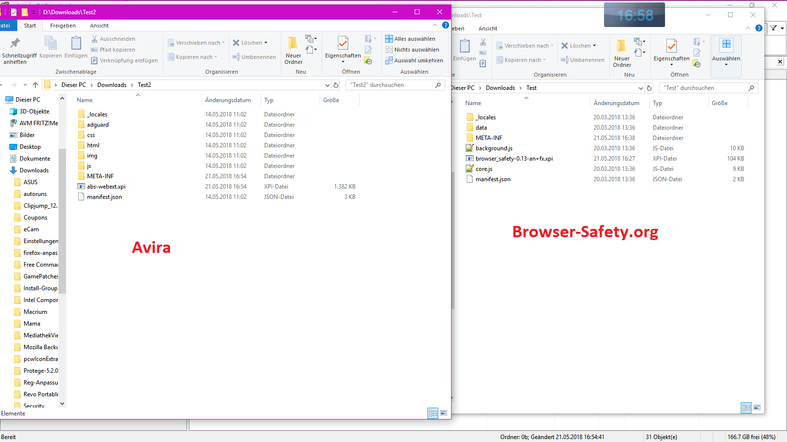

  • Ungefragt wird es sich mit Avira installieren:
    https://www.avira.com/en/avira-browser-safety
    Denn ist es aber eine andere, als die vorher genannte. Siehe Bild
