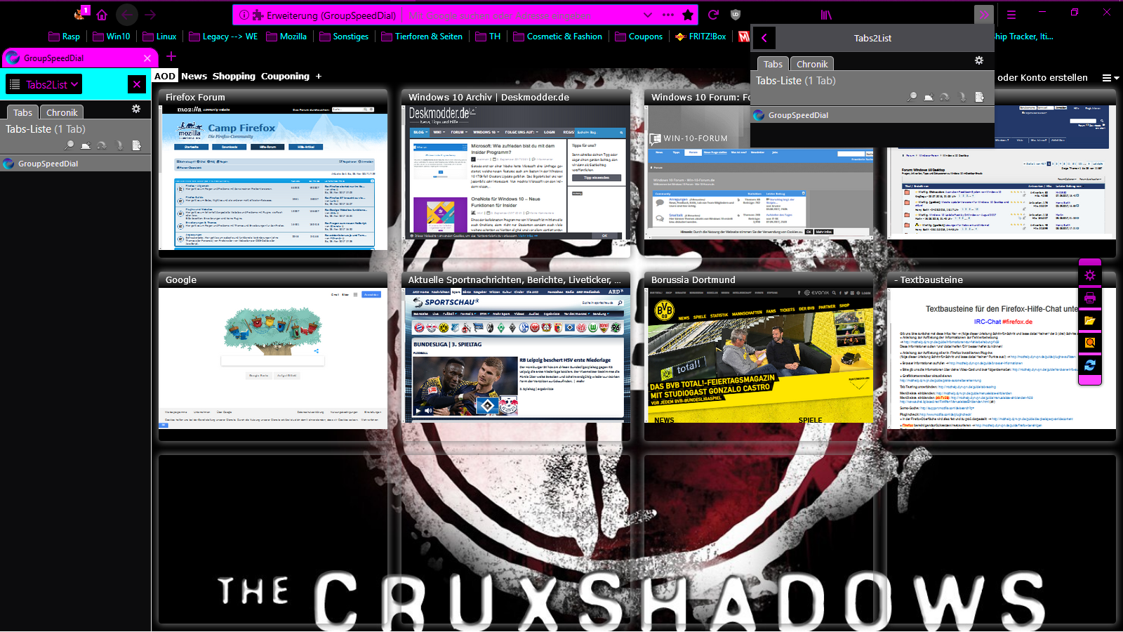

  • Spricht noch irgendetwas dagegen, dass ich die Extension bei AMO hochlade?
    Falls nicht, würde ich das dann mal machen... :wink:
    Windows 10 | FF 62.0 (64-Bit) / FF 61.0 (64-Bit) / FF 63.0 (64-Bit)
  • Tu es.
  • Es ist vollbracht... :P
    Und die Extension ist sogar schon freigeschaltet. Das ging schneller als ich dachte.
    Ich war noch mit dem Einstellen der Beschreibungstexte für Sorbisch beschäftigt, als das Teil schon on war.
    Sehr geil... :)
    Ein fettes Dankeschön nochmal an alle, die mir hier so geduldig geholfen haben. :klasse::D
    Könntest du bitte mal schauen, ob ich die richtigen Texte für die Beschreibung eingepflegt habe?
    Ich denke schon, aber weisst ja: Besser mal nachgefragt. :lol:
    Dankeschön für den ersten comment. :klasse::D
  • Und die Extension ist sogar schon freigeschaltet. Das ging schneller als ich dachte.
    Es gibt seit ein paar Monaten automatische Freischaltungen für alle Erweiterungen. Das ist also nur noch eine Sache von Minuten. Eine Überprüfung der Erweiterung erfolgt im Gegensatz zu früher erst nach der Freischaltung. ;)
    Du solltest die Erweiterung hier auch noch verlinken, falls jemand interessiert ist. Ohne direkten Link verliert man häufig interessierte Nutzer. ;)
    Und dir herzlichen Glückwunsch zu deiner allerersten eigenen Webextension! :klasse::klasse:
    Einen kleinen Fehler habe ich noch gefunden, der aber höchstwahrscheinlich auf meine Kappe geht - Asche aufs Haupt -. :( In der niedersorbischen langen Beschreibung steht das Wörtchen psez. Es muss aber pśez heißen (Strich über dem s). Könntest du das noch ändern? Danke.
    Warum hast du in die kurze Beschreibung von Deutsch, Obersorbisch und Niedersorbisch nur einen Satz aufgenommen, während die englische Beschreibung drei Sätze enthält?
