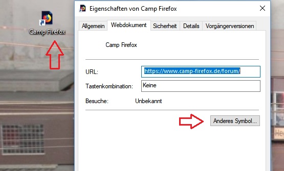

  • Das ist auch korrekt so, das Icon stammt von der Einstellung dass der Firefox dein Standardbrowser ist.
    Das Icon muss du über Eigenschaften neu zuordnen.
    [attachment=0]screenshot.3.jpeg[/attachment]
    Gruß Micha

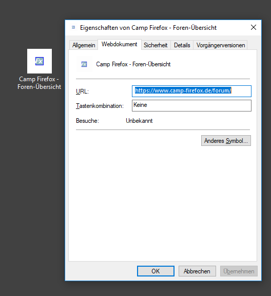

  • Das Symbol sollte so aussehen:
    [attachment=1]url-forum.PNG[/attachment]

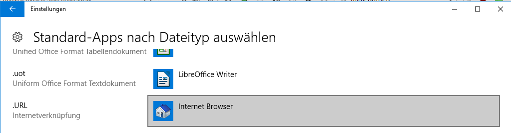

    Bitte gehe in die Einstellungen von Windows und gib in die Suche das Wort Dateityp ein und wähle
    "Standard-App für jeden Dateityp auswählen"
    Dort bekommst du eine lange Liste und hinter .URL sollte folgendes stehen: Internet Browser
    [attachment=0]url-internet-browser.png[/attachment]
    Ist das bei dir auch so?

  • ... AngelOfDarkness, fast richtig, die Deskopverknüpfungen für Programme /Ordner sind so, wie ich diese gemacht hatte, alle INTERNETVerknüpfungen haben jetzt die Endung .url und das Firefoxsysmbol auf dem Deskop. Wirklich weiter bin ich auch noch nicht ... Zitronella, bei den "Standard-Apps nach Dateityp auswählen" war bei .url Firefox hinterlegt, habe dies geändert auf "Internet Browser" und habe dadurch wieder die von mir hinterlegten Bilder wieder. Erst mal super. Aber die Endung .url ist noch angehängt ... Und diebekommen wir doch auch noch weg, oder?
