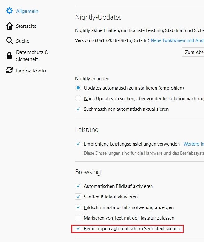

Wo kann man in FF57 einstellen, dass bei einer Suche (Worteingabe) nicht die Schnellsuchleiste automatisch startet, sondern die vollständige Suchleiste (Strg+F), wie im bisherigen Add-On Findbar Tweak?... kannst du in den Einstellungen einstellen
[attachment=0]screenshot.1.jpeg[/attachment]
Das wird er schon eingestellt haben, sonst ginge es gar nicht. Das steht auch in dem Text, den du eben zitiert hast.

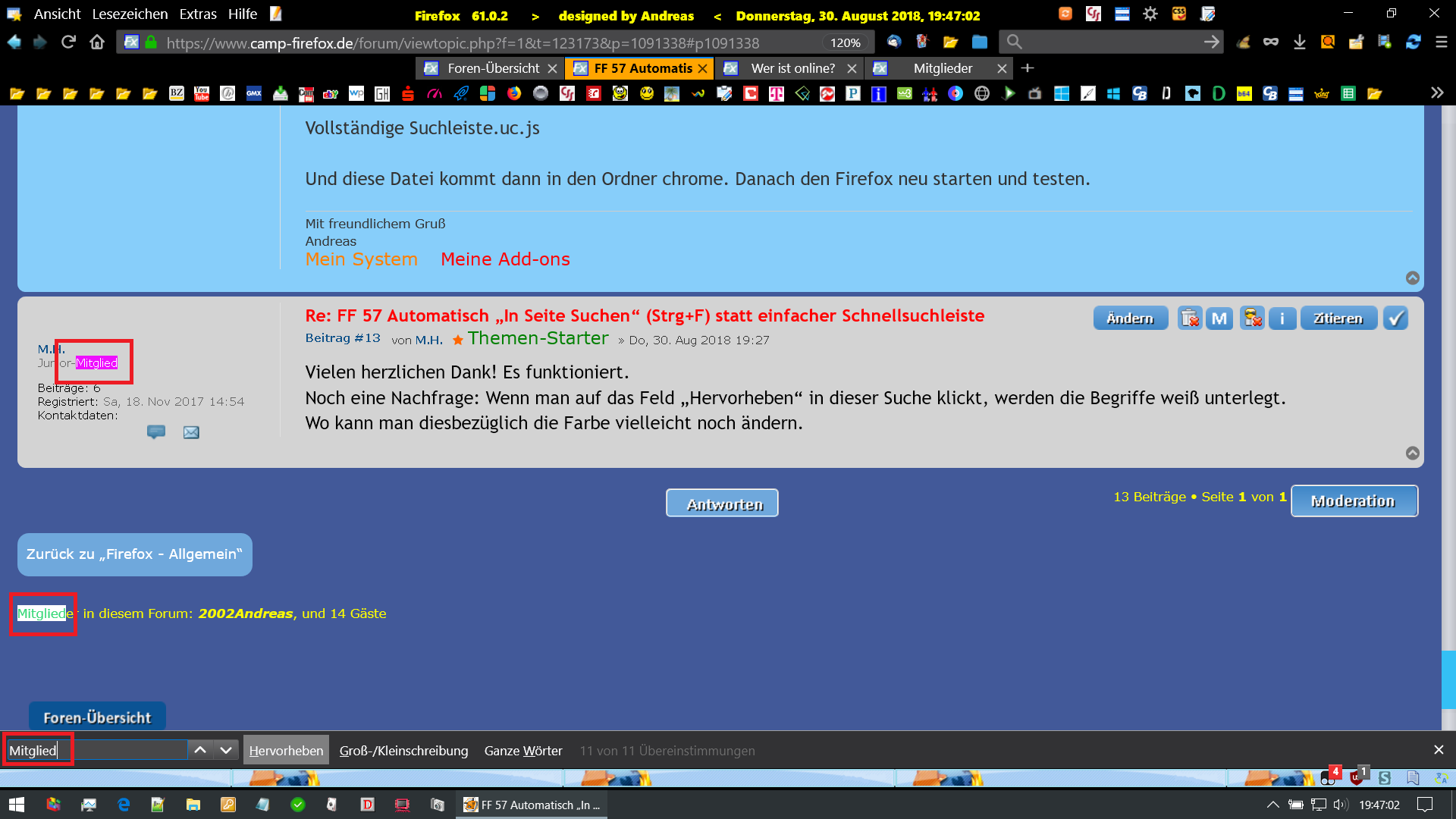

Noch eine Nachfrage: Wenn man auf das Feld „Hervorheben“ in dieser Suche klickt, werden die Begriffe weiß unterlegt.
Wo kann man diesbezüglich die Farbe vielleicht noch ändern. -
Das kann auch an der Hintergrundfarbe der Webseite liegen, oder ist das immer so?[attachment=0]Screenshot (523).png[/attachment]
Ich konnte das kleine Problem lösen. Es lag an der Datei „prefs.js“, die ich nun vom anderen Rechner genommen habe, da die vorhandene komische Farbeinstellungen beinhaltete.
