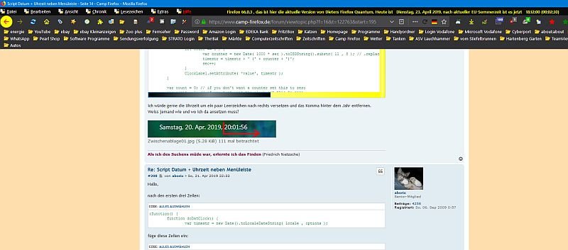

    ich nutze folgendes Script
    Ich würde gerne die Uhrzeit um ein paar Leerzeichen nach rechts versetzen und das Komma hinter dem Jahr entfernen.
    Weiss jemand wie und wo ich da ansetzen muss?

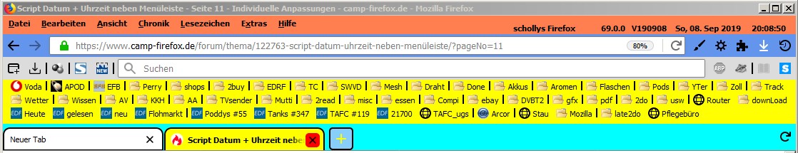

    Problem 2: menu-uhr.uc.js : Ausgabe ist verrutscht, siehe nachdfolgenden Code
    Problem 3: RestartFirefoxButtonM.uc.js tuts nicht => da frag ich später nach...
    Meine menu-uhr.uc.js sieht jetzt so aus:
    Das Poblem: Der String sitzt jetzt tiefer wie vorher:
    Hat irgendwer eine Idee, woran das liegen könnte?

  • Keine Ahnung. Mein Skript sieht etwas anders aus. Aber, wenn ich mich recht erinnere, musste ich padding-top anpassen. Ich habe da 0px (in Zeile 41).
