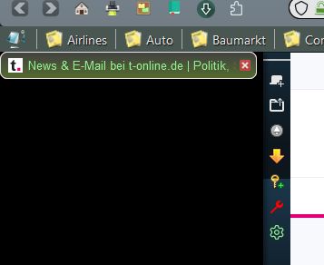

  • Script "Vertical Add-on Bar"--> seit FF 126 Leiste leer
    • Kerian
    • 17. Mai 2024 um 10:58
    Zitat von BrokenHeart
    Zitat von Kerian
    Seit dem Update auf FF 126 ist die Leiste der "Vertical Add-on Bar" leer, d.h. es sind keine Icons mehr zu sehen, anzuklicken ist auch nichts.
    Und vor dem Update auf FF126 hat die vertikale Add-on Bar auf der linken Seite zusammen mit dem MultRowTabs-Skript funktioniert? Sehr merkwürdig :/.
    Hallo BrokenHeart
    Ja da war die Addon-Bar aber rechts neben der MultiRowTab-Leiste, dort wo mein Screenshot von oben "leer" zeigt. Wenn man jetzt das AddonBar-Script aus meinem Eingangspost nimmt und dort mit "false" auf rechts stellt ist die AddonBar wieder mit Symbolen rechts neben der MultiRowTab-Leiste zu sehen (siehe Screenshot), so wie es voher mit der "true"/links Einstellung war.:/
    Der Grund, warum es nicht funktioniert, ist folgender: auch das MultiRowTabs-Skript nutzt in der vertikalen Einstellung ('3') eine zusätzliche, vertikale 'toolbox', welche sich an die 'sidebar-box' anhängt. Die vertikale Add-on Bar funktioniert auch weiterhin noch, befindet sich aber jetzt genau unter den Tabs und ist daher nicht zu sehen und zu bedienen!
    Was du auf deinem Screenshot gekennzeichnet hast, ist übrigens nicht die vertikale Add-on Bar, sondern die nach rechts verschobene 'toolbox' für die Tabs... ;).
    Was sich im Skript von Aris geändert hat, habe ich nicht weiter überprüft, aber du kannst im aktuellen MultiRowTabs-Skript in Zeile 652 den Wert von margin-left:  0px; auf die Breite der vertikalen Add-on Bar einstellen. Konkret z.B. margin-left:   30px;
    Vielen Dank für die verständliche Erklärung und den Hinweis mit der veränderten "margin-left" Einstellung. So funktioniert das jetzt mit beiden aktuellen Scripte einwandfrei.
    Vielen Dank für Deine Hilfe :thumbup:

    Hallo milupo
    Also ich nutze das Script von Brokenheart von hier und habe nur ein paar Anpassungen in den "user-settings" vorgenommen.
    Hier das Script was ich nutze:
    • Kerian
    • 16. Mai 2024 um 22:11
    Hallo Endor
    Danke für den Hinweis!
    Aber auch bei dieser Version bleibt bei mir die AddonBar-Leiste links in Verbindung mit der MultiRowTab-Leiste links leer. Wie gesagt ohne die MultiRowTab-Leiste funktioniert auch die jetzt aktualisierte AddonBar einwandfrei, links wie rechts. Nutze jetzt einfach die von Aris-t2 aktualisierte Version und habe auf "false" gestellt und habe die AddonBar jetzt rechts. Damit kann ich leben.
    • Kerian
    • 16. Mai 2024 um 17:45
    Habe das jetzt alles mal ausprobiert im Zusammenspiel mit dem MultiRowTab-Script von Brokenheart vertikal links.
    Mit meinen Script aus Beitrag #1 plus MultiRowTab-Script ist die AddonBar auf "true" links aber ohne Symbole. Auf "false" ist sie auch links aber mit Symbole.:/
    Mit dem Script von milupo aus Beitrag #4 plus MultiRowTab-Script ist die AddonBar auf "true" links aber ohne Symbole. Auf "false" ist sie jetzt auf rechts mit Symbole, also richtig so.
    Mit dem Script von Endor aus Beitrag #6 plus MultiRowTab-Script verhält es sich wie mit dem Script von milupo.
    Speravir Die CSS-Code-Teile habe ich in meinem Script aus meinem Eingangspost gar nicht. In den Scripten von milupo und Endor schon. Aber auch mit den Änderungen verhalten sich die Scripte wie oben beschrieben.
    Das die AddonBar auf "true"/links leer ist ist erst seit FF 126. Sobald ich das MultiRowTab-Script rausnehme verhalten sich alle AddonBar-Scripte normal, links wie rechts.
    Ich weiss ja jetzt wie ich die AddonBar wieder haben kann. Vielleicht nehme ich auch die MultiRowTabLeiste raus, mal schauen.

    Danke @Endor
    Mit diesem Script verhält es sich genauso wie ich es in Beitrag #5 geschrieben habe. Ansonsten funktioniert dieses Script auch. Im Zusammenspiel mit dem MultiRowTab-Script hat es bei mir aber seit dem FF 126 irgendwie eine "Links-Rechts-Schwäche". ;)
    Erstmal egal, hauptsache die Leiste ist wieder da.
    Danke @all
    • Kerian
    • 15. Mai 2024 um 19:45
    Danke milupo
    Also ich nutze ja auch die MultiRowTableiste von Brokenheart vertikal auf der linken Seite. Habe das Script mal entfernt und die Add-On Bar wird links wieder mit Symbolen angezeigt. Mache ich das MultiRow-Script wieder rein sind die Symbole wieder weg.
    Ich habe jetzt mal im Add-on Bar-Script die Zeile auf welcher Seite die Bar angezeigt wird von links auf rechts gestellt (Dein Script war ja auch auf der rechten Seite und die Symbole da, Umstellung auf links und die Symbole waren auch in Deinem Script weg). Und in meinem Script sind die Symbole wieder da obwohl die Leiste weiterhin links angezeigt wird. :/
    Ich denke das hat irgendetwas im Zusammenspiel mit dem MultiRowTab-Script zu tun.
    Jedenfalls habe ich die Leiste wieder.
    Danke für Deine Hilfe!
    • Kerian
    • 15. Mai 2024 um 19:00
    Hallo @milupo,
    danke für Deine Antwort!
    Das Anpassen-Fenster hatte ich vor und beim Update gar nicht auf, deswegen würde ich jetzt "verklicken" mal ausschliessen wollen. Erst nach dem Update waren die Symbole weg und habe dann zwecks Prüfung im Anpassen-Fenster gesehen das die Symbole ja eigentlich noch drin sind.
    Ich habe jetzt mal die Symbole neu reingezogen, aber sie erscheinen weiterhin nicht. :/
    Könntest Du mir zwecks Prüfung mal Dein Script geben?
    • Kerian
    • 15. Mai 2024 um 16:41
    nutze dieses Script für eine vertikale Add-on Bar:

    Seit dem Update auf FF 126 ist die Leiste der "Vertical Add-on Bar" leer, d.h. es sind keine Icons mehr zu sehen, anzuklicken ist auch nichts. In der "Anpassen"-Seite sind die Icons aber noch zu sehen. Hat jemand eine Idee woran das liegen könnte?
