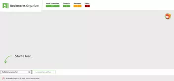

    Via about:debugging die o.a. Erweiterung aufgerufen...
    Ergebnis: Oberfläche wird angezeigt und die 3 Punkte rödeln... und wird nicht fertig. Übrigens auch mit der Version 3.1.0!

    Nachtrag: Nach wiederholtem Neustart noch einmal die Beta-Variante getestet. Jetzt werden die 1054 Lesezeichen erkannt, aber wie starte ich jetzt den Durchlauf?

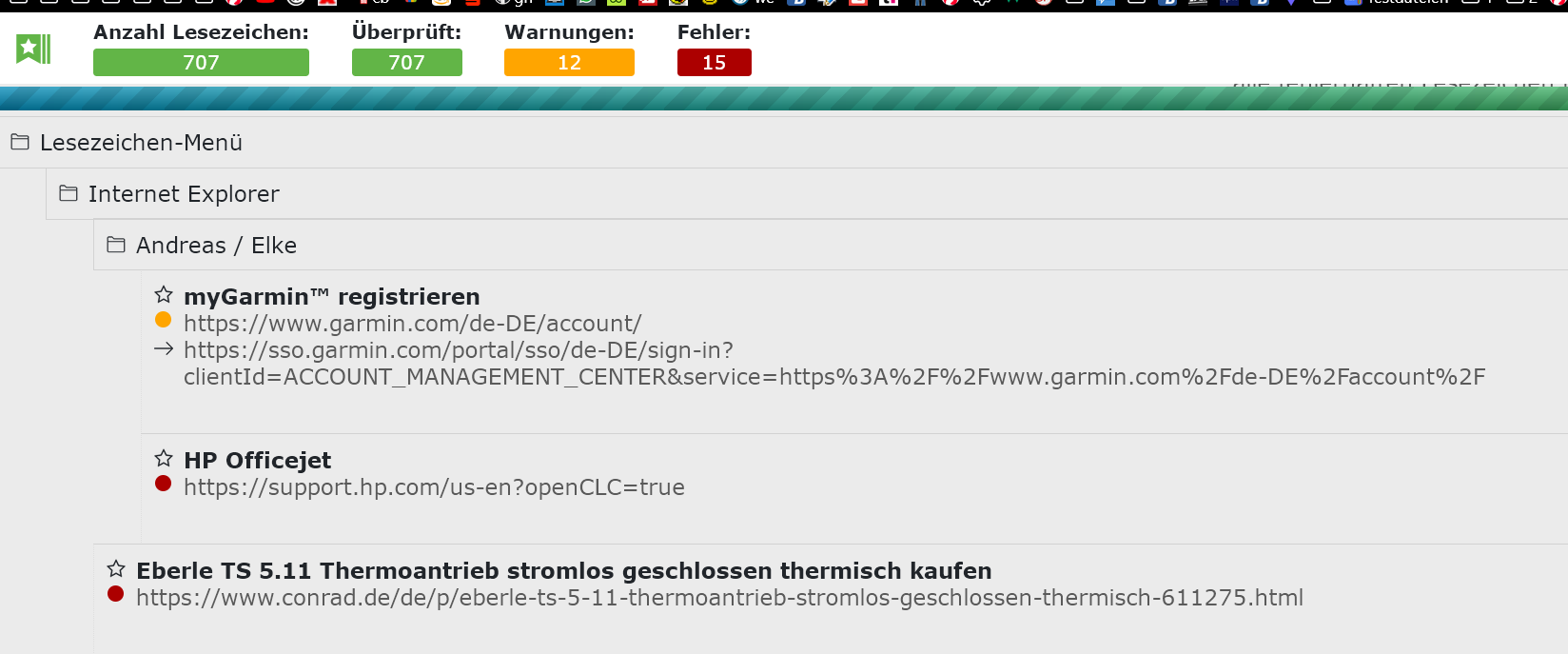

    Für deine Zahl ca 2,5 Minuten, für meine 1632 sind gewesen ca 3:15, Rechner ist auch auf Volllast in der Zeit.

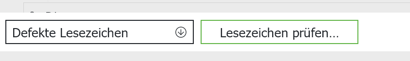

    der rechte Button ist nicht aktiv, ist auf dem o.a. Screenshot sichtbar...
    Wie sieht es nach einem Neuladen der Oberfläche vom Bookmarks Organizer aus? Deaktiviert sollte der Button eigentlich nur bei fehlender Berechtigung sowie während einer aktiven Überprüfung sein oder wenn es keine Lesezeichen gibt. Jede andere Situation mit diesem Ergebnis wäre ein Bug in der Erweiterung, wo man dann herausfinden müsste, was die Ursache ist.

    Die 1054 Lesezeichen werden gefunden aber der Button 'Lesezeichen prüfen' bleibt unanklickbar.
    Wenn ich die Seite via F5 neulade ,rödelt die Suche und wird nicht beendet, wenn ich die Erweiterung/das Script in about:debugging beende und neu lade, rödelt die Suche auch und wird nicht beendet...

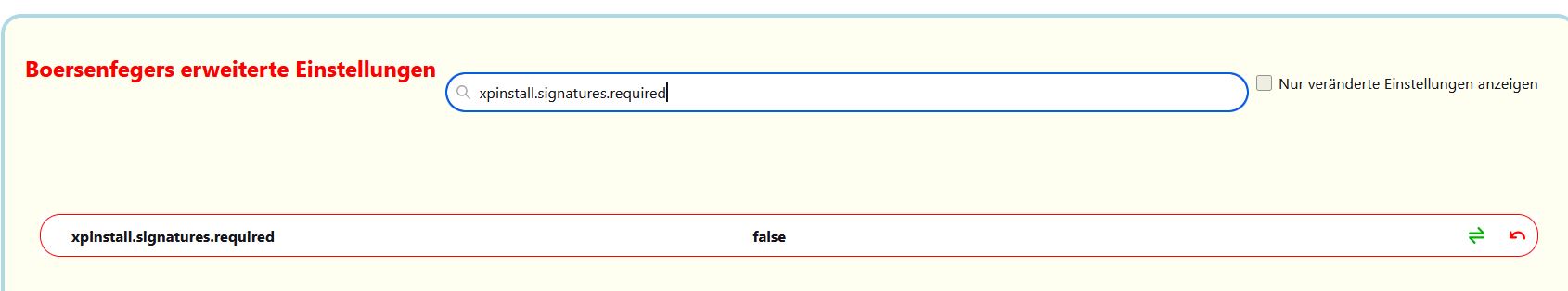

    Du arbeitest doch mit dem Nightly. Da brauchst du kein about:debugging. Das brauchst du nur bei Verwendung der finalen Version. Beim Nightly kannst du in about:config die Einstellung xpinstall.signatures.required auf false setzen. Im Nightly wirkt das noch, in der finalen Version schon lange nicht mehr.

  • milupo Die Einstellung ist natürlich seit Jahren eingeschaltet. Aber auch, wenn ich die Erweiterung neu in Nightly installiere, funktioniert es nicht.

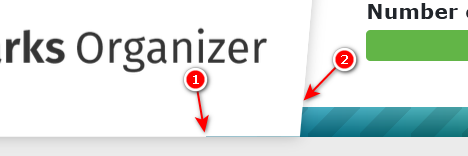

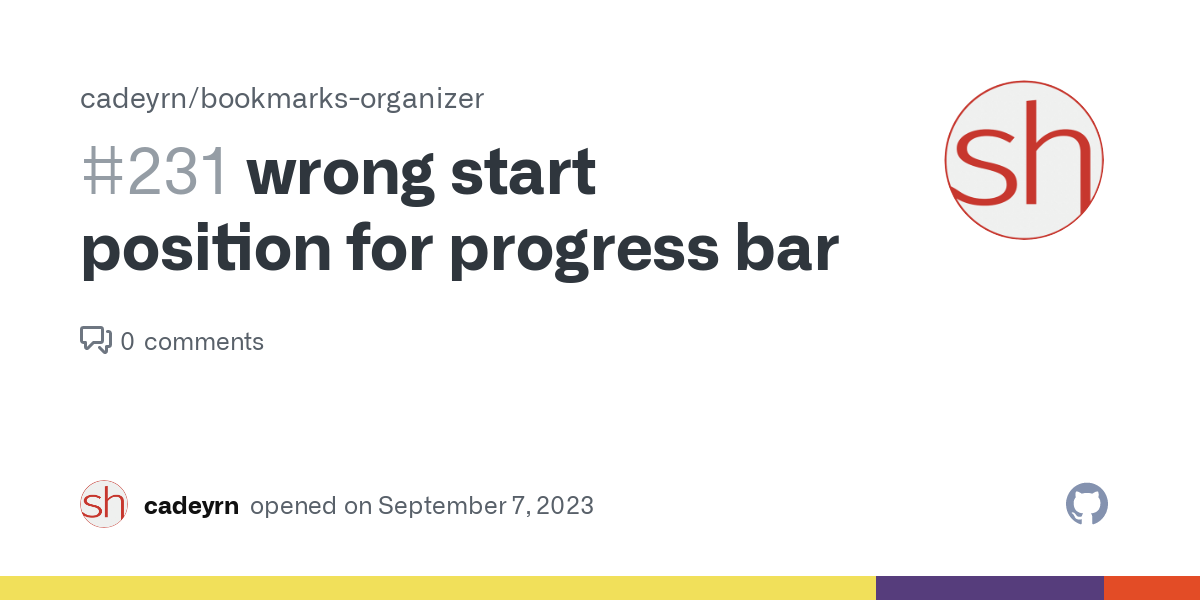

  • Es stimmt, der Fortschrittsbalken könnte etwas weiter rechts beginnen. Aber etwas weiter links als die von dir gesetzte Pfeilspitze, damit durch die Schräge keine leere Ecke entsteht. Abgesehen davon, dass es für Nutzer mit mehr Lesezeichen einen kleinen Moment länger dauert, bis der Fortschrittsbalken sichtbar wird, hat das aber keine negativen Auswirkungen. Ich werde das daher mit dem nächsten geplanten Update verbessern, aber nicht deswegen ein weiteres kurzfristiges Update hinterschieben, jetzt wo sich Version 4.1.1 bereits im Veröffentlichungsprozess befindet. Danke für's Melden!
    Ich habe ein entsprechendes GitHub Issue erstellt:
    wrong start position for progress bar · Issue #231 · cadeyrn/bookmarks-organizer
    The progress bar has a wrong start position. Users with many bookmarks may see the progress bar only after a little time has passed.
    github.com
