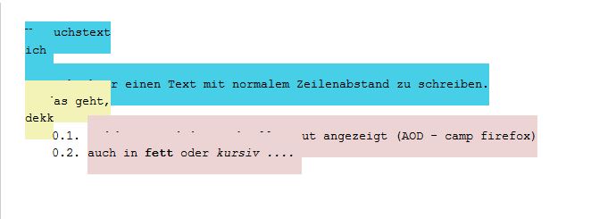

    seit einer Etherpad-Nutzung vor einigen Wochen kann ich Etherpad-Texte, die ich selber geschrieben habe (ich meine auf https://public.etherpad-mozilla.org/) nicht mehr richtig darstellen (s.u.). Ich fürchte, ich habe damals irgendeine Tastenkombination mit Strg gedrückt, und zwar mehrmals (ich wollte wohl Strg u.+ drücken, glaube ich), und seitdem ist das so. Es muss am Firefox liegen (aktuellste Version auf Windows 7) denn im Internet Explorer sehen die Texte ganz normal aus.
    Und blöderweise ist das nicht nur so bei dem Text, bei dem ich das ausgelöst habe, sondern jetzt auch bei einem ganz neuen, den ich eben schreiben sollte.
    Es sieht so aus, als würde eine Zeile die Zeile davor z.T. überlagern, siehe Bild, [attachment=0]Etherpadzeilen.JPG[/attachment] so dass man von den Buchstaben nur das obere Ende sieht. Die Bildschirmansicht zu vergrößern bringt nichts.
    Wie kann ich das wieder ändern?

  • Nur zu dumm, dass es bei mir anders aussieht - irgendwas habe ich vielleicht verstellt, siehe 1. Post - aber was kann es bloß sein? Diese halb verdeckten Zeilen sind zum ersten Mal aufgetreten, als ich einen längeren Text in Etherpad schon geschriebe habe und die Bildschirmanzeige vergrößern wollte (Strg+), aber möglicherweise eine andere Tastenkombination erwischt habe. Vorher sah alles normal aus, wie bei Euch, danach in Firefox so wie auf dem Bild, im IE auch normal.

    Leider beseitigt das "Vergessen" mein Problem nicht, und ich habe wirklich alles getilgt, was nach Etherpad aussah

    Ich habe den Browser abgesichert neu gestartet - und dann sah der Text so aus, wie er soll.

  • Versuche es mal mit deaktivierter Hardwarebeschleunigung im normalen Modus (Firefox neu starten) Hardwarebeschleunigung der Grafikkarte abschalten
    Und mit deaktiviertem NoSquint und Font Changer bei den Erweiterungen, ich würde mal sagen an einem der dreien könnte es liegen.
    Aktualisiere auch mal deinen Grafikkarten Treiber und dann wieder mit aktivierter Hardwarebeschleunigung ausprobieren.
    Nachtrag: Habe gerade gesehen, dass in deinem Profil eine user.js existiert. Wenn du diese nicht per Hand angelegt hast, dann poste bitte mal dessen Inhalt hier. Evtl. hat dir die Kaspersky angelegt. Andernfalls könnte dies auf Malware deuten. Dann solltest du mal einem Scan mit dem AdwCleaner machen und dessen Ergebniss hier posten http://www.at2907.net/downloads/adw.php
