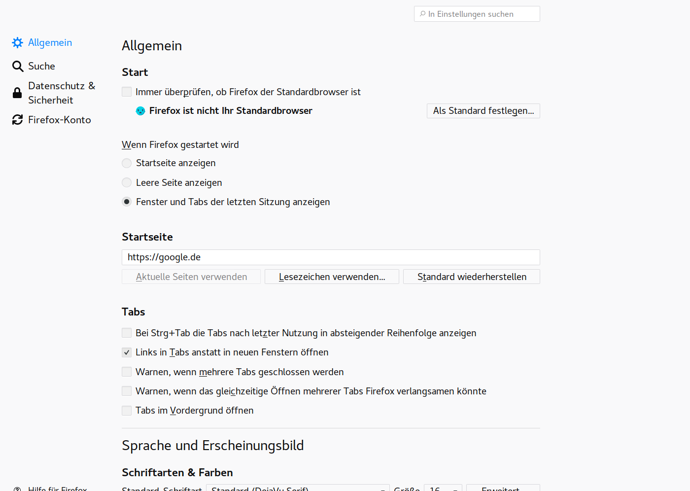

  • Ich habe das Skript getestet in Firefox 60.2.0esr 64 bit, Windows 7, mit diesen Einstellungen:
    - Wenn Firefox gestartet wird: Fenster und Tabs der letzten Sitzung anzeigen
    - Startseite: about:blank
    Das Skript ändert nur die Funktion von Alt+Pos1, es wird damit die Google-Seite aufgerufen. Bei mir funktioniert das.

  • Hab es heute abend nochmal probiert, jetzt läuft es, keine Ahnung was jetzt anders ist als gestern, ausser dem Tag und einem kompletten Rechner Neustart und das ich wieder about:blank eingegeben hab als Startseite.
    An dem Script oder UserChrome hab ich nix geändert. Firefox hatte ich gestern auch schon neugestartet nach dem ich das Script eingetragen hab.
