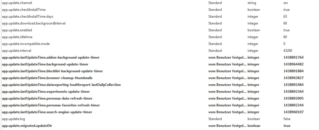

    Wenn jetzt keine Riesensicherheitsbedenken kommen, würde ich folgendes Vorgehen favorisieren:
    - Die 3 Einträge zurück auf true setzen
    - Die Einstellungen die nächste Zeit mit Argusaugen überwachen
    - Auf die nächste Version von FF manuell achten und dann sehen, ob meine Updateerkennung hier zuschlägt
    - Wenn nicht, dann in den sauren Apfel des neuen Profiles beißen
    NACHTRAG: Muss ich mir wg. dem fehlenden User.js Sorgen machen?

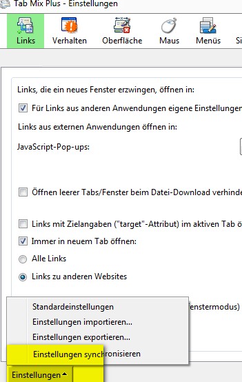

    Du kannst von vielen Erweiterungen deine Einstellungen exportieren.. auch von TMP.. einfach mal in die Einstellungen reinschauen..
    [attachment=0]2015-08-07_182428.jpg[/attachment]

    Diese Einstellungen kann du doch sichern...innerhalb von TMP unten links unter: Einstellungen
    Geht mit diversen anderen Erweiterungen auch.

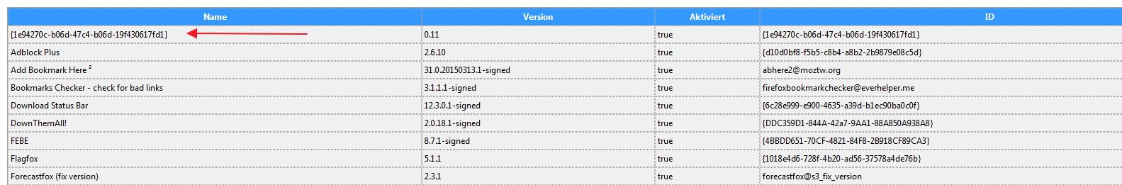

    Auch bei mir befand sich bei Aufruf von "about:support" eine solche Erweiterung (zwar andere Zahlen, aber auch eine Erweiterung deren Name wie eine Erweitungerungs-ID aussieht) auf dem Rechner, welche über die Add-ons-GUI nicht angezeigt wird.

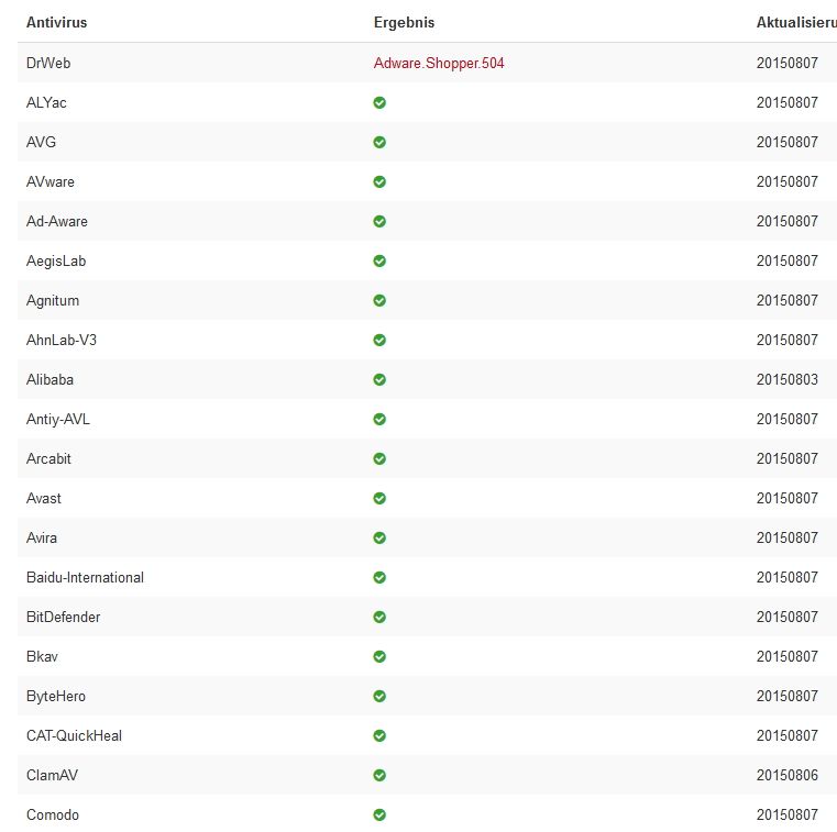

    Auch mein Scan bei "virustotal" zeigte einen "Adware.Shopper.504" an.
    Nach Löschen der genannten Erweiterung aus dem entsprechenden Profilordner hat sich mein Fox sofort nach dem Neustart die aktuellste Version geholt.
  • Dann mach ich das mal.
    Was witziges (oder eher trauriges): Das Ding schleppe ich anscheinend schon in der Version 0.1 seit mindestens einem Jahr mit mir herum.
    Habe mal nach diesem Zahlen-Namen gegoogelt und bin genau auf einen Beitrag gestoßen, nämlich von mir selbst erstellt von vor einem Jahr (damals war mein FF sehr langsam und bei einem Auszug über die installierten Erweiterungen war das Ding auch drin).

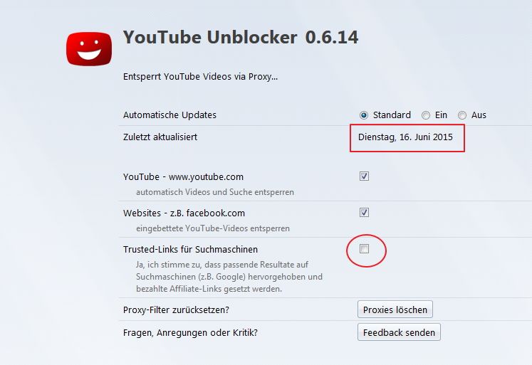

  • Yep, das ist der Beitrag wo ich auch diese nummerierte Erweiterung gefunden hatte.
    Danke für den Link, da scheint verdachtsweise der YoutubeUnblocker-Erweiterung das Ganze entfacht zu haben.
    Das Datum der letzten Aktualisierung fällt genau auf das Datum der letzten Aktualisierung dieser Geistererweiterung mit den vielen Zahlen im Namen.
    Da darf man schon den Zusammenhang ahnen.
    In der Erweiterung gibt es eine Einstellung "trusted links für Suchmaschinen" und war bei mir angehakt. Habe jetzt den Haken weggemacht, aber ob diese Einstellung darüber entscheidet, was da alles immer wieder noch nachinstalliert wird. Nun ja.
    Ich hatte letztes Jahr ein paar wenige Probleme mit so komischer Zusatzsoftware. Sollte mich nicht wundern, wenn das alles von der selben Quelle hier kam und nicht die anderen Vermutungen, die ich da so hatte.
    Dem "Haken weg" vertrauen, lieber ganz fort? Aber welche Alternative?

  • Ich habe die Erweiterung schon recht lange (die ist auf allen meinen updateproblembehafteten Geräten, daher Verdachtsquotient: äußerst hoch).
    Die 0.6.14 habe ich seit Mitte Juni 2015, und seit genau diesem Datum hatte ich die gut versteckte und in der Add-On-Übersicht nicht sichtbare Zusatzerweiterung. Zufälle gibts....
    Und es würde zeitlich hinkommen, dass seitdem die notwendigen FF-Updates auf meinen Rechnern nicht mehr erkannt wurden.
    [NACHTRAG: Wie ich gerade meiner Datensicherung von letzter Woche entnehmen konnte, kann ich die Behauptung des gleichen Datums nicht aufrecht erhalten. Dieses Zusatzdingens kam mir am 16.7. auf den Rechner bzw ist das das Datum der letzten Änderung der Datei, der Update vom Unblocker war am 16.6. ]
    Was immer es dieser Erweiterung auch bringt (außer es wollen bekannt gewordende Lücken im FF ausgenutzt werden).
    Letztes Jahr war es dieses MPEG4-Dingens, was jetzt noch eher harmlos klingt. Hatte damals glaube ich PicPick in Verdacht gehabt so aus dem Gedächtnis. Eine große Abbitte an PicPick an dieser Stelle.
    Eine Überprüfung des FF kann ich als Laie ja nur unter der AddOn-Sicht machen. Da dieser nette kleine Zusatz dort nicht auftaucht bin ich aus dem Spiel. Diese ganzen about:xxx-Geschichten ist ja eher was für Eingeweihte.
    Ob der noch bis gestern gesetzte Haken bei den Einstellungen (siehe Bild) dafür sorgt, dass der Zusatz untergeschoben wird, kann ich nur hoffen. Glauben tue ich das aber eher nicht
    [attachment=0]Bild 1.jpg[/attachment]
