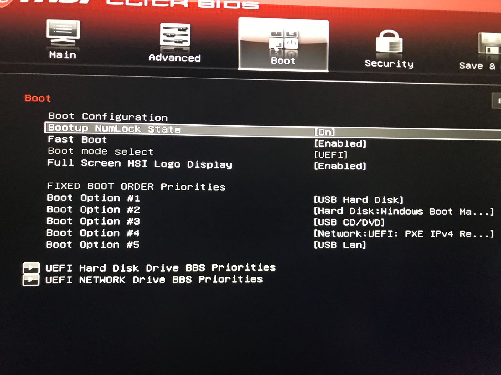

    So sieht das hier aus im Bios:
    Mit freundlichem Gruß
    Andreas
    Mein Laptop  Meine Add-ons

    Das erste Bild ist sehr aufschlussreich: Bedeutet, das zuerst vom Stick gebootet wird, was schon mal gut ist. Mache mal das Fast Boot aus und teste, ob das hilft.
    Zweites Bild: Custom anwählen kannste, oder? Wozu sonst die Wahlmöglichkeit...
    Drittes Bild: Unrelevant...
    Nicht versucht, aber ich denke schon.
    ok
    Andreas
    Fast Boot im Bios deaktiviert.
    Zusätzlich auch noch den Schnellstart in den Energieoptionen.
    Stick reingesteckt..Neustart...ergibt:
    https://www.camp-firefox.de/attachment/45905-img-0237-jpg/
    Und so soll es ja auch sein.
    Ob das jetzt Zufall war, weil es ja schon vorher mal funktioniert hat, weiß ich nicht.
    Ich werde das jetzt auch mal am alten Laptop überprüfen, und wenn dann auch dort ändern und testen.
