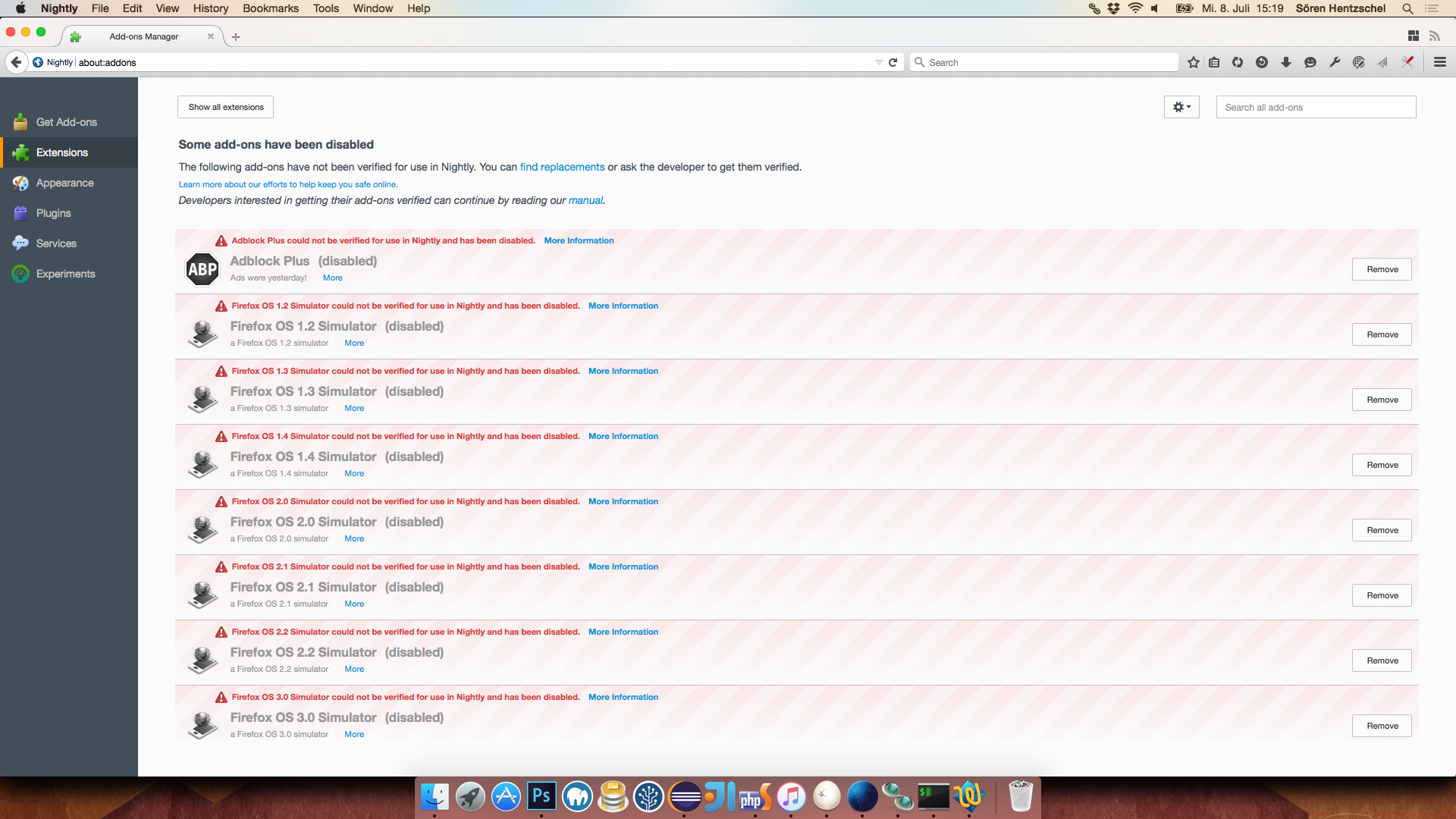

Wenn du noch Firefox 39 nutzt, dann siehst du im Add-on Manager überhaupt nicht, ob eine Erweiterung signiert ist oder nicht. Wenn du Firefox 40 oder höher nutzt, dann siehst du im Add-on Manager, wenn eine Erweiterung *nicht* signiert ist. Wenn sich überhaupt kein Hinweis dazu findet, dann ist in jeder Firefox-Version alles in Ordnung.

So sehen nicht signierte Add-ons in Firefox 40+ aus, wenn die Signaturpflicht eingeschaltet ist. Signierte Add-ons wie gehabt.
Nur das zählt. Solange Add-ons ganz gewöhnlich dargestellt werden, gibt es keine Probleme. Firefox 39 kennt signierte Add-ons noch überhaupt nicht in der Form.
