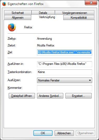

  • Zitronella
    ...wenn man es weis sicherlich.
    Sollte ich das in dem anderen THread überlesen haben ? Tatsächlich, da steht es, in der Antwort von "Herb_":
    "Mehrere Portables startet man mit FirefoxPortable.exe -no-remote"
    Dann werd ich das auch noch testen.
    ...wobei man zugeben muss - schlanker ist die "alte" MultipleFirefoxLoader.exe ja schon, mit 86kb. :wink:
    Gruß Martin

  • Die MultipleFirefoxLoader.exe lädt den Portablen Firefox von Haus aus
    mit -no-remote daher ziehe ich die vor.
    Das Fenster bekomme ich hier auch beim ersten mal schließen des Portablen Firefox.
    Nach klick auf Das Programm wurde richtig installiert, taucht es nicht mehr auf.
    Ich verwende das schon ewig so, bei allen Portablen Füchsen die ich gemacht habe, bzw. benutze.
