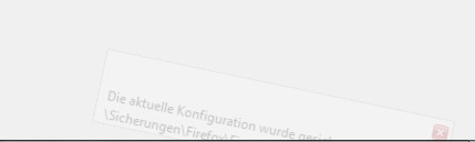

Seit 2 oder 3 Tagen funktioniert das Script BackupProfile nicht mehr richtig mit Nightly 44.0..
https://github.com/ardiman/userCh…1/backupprofile
Wenn das Script die Arbeit getan hat erscheint rechts unten eine Benachrichtigung. Diese verschwand nach ca 3 Sekunden oder durch direktes Anklicken.
Nun verbleibt dies, wobei der Text immer nach rechts abkippt... in dieser Stellung hängts dann..
[attachment=0]2015-10-21_171742.jpg[/attachment] Kann jemand helfen?

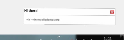

Wenn du hier auf den Button klickst:
https://mdn.mozillademos.org/en-US/docs/Web/API/notification$samples/Example
wie verhält sich die dann erscheinende Benachrichtigung? -

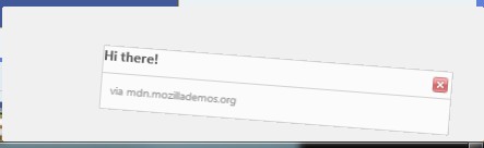

Nach Bestätigung und klick auf notify habe ich jetzt noch eine dauerhafte Einblendung auf der rechten Seite.
Wobei die geschilderte eben verschwand...
[attachment=1]2015-10-21_181200.jpg[/attachment]
Wenn man genau hinsieht, bemerke ich eine Bewegung in dem Teil... die Schrift kippt nach rechts ab, es scheint, das ein Script läuft..
[attachment=0]2015-10-21_181404.jpg[/attachment]

Da auch die andere Benachrichtigung in Schräglage kommt, liegt es wohl nicht an BackupProfile; eher am Nightly an sich oder am Nightly zusammen mit dem verwendeten Profil.
Ich sitze das mal aus.. es kam und es wird wieder gehen... danke einstweilen.. das Profil wurde mit 44 neu angelegt...
