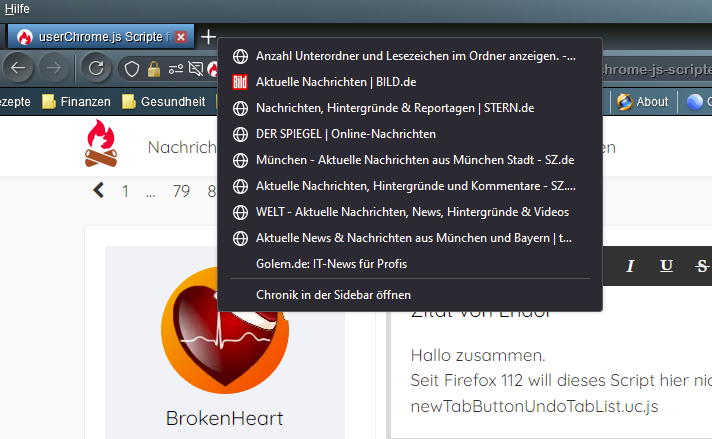

    Ich habe jetzt an etlichen Stellen Anpassungen vorgenommen und es funktioniert jetzt mit 2 Einschränkungen:
    1) Der Neue-Tab-Button muss sich in der Tab-Leiste befinden. Als Button in einer anderen Leiste funktioniert es jetzt noch nicht.
    2) Die Icons werden nicht immer dargestellt (Bild.de geht komischerweise bei mir allerdings schon). Da weiß ich nicht, woran das liegt...
    Bitte mal testen:
    Gruß BrokenHeart

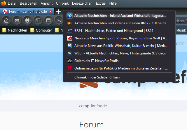

    Mit dieser Version sollten jetzt auch die Favicons funktionieren:
    Gruß BrokenHeart

  • Hallo BrokenHeart .
    Vielen Dank!!!
    Funktioniert bestens.
    Im Kontextmenü ganz unten ist ja der Eintrag:
    Chronik in der Sidebar öffnen
    der ging auch noch nicht und das dazu gehörende Icon wurde auch nicht angezeigt.
    Das habe ich beides noch repariert.
    Hier das ganze Script:
    Mfg.
    Endor

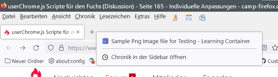

  • Bei mir tut es das Skript nur teilweise!
    Bei Rechtsklick auf das +
    öffnet sich das Kontextmenü mit den geschlossenen Seiten,
    aber das ganz unten der Eintrag
    Im Kontextmenü ganz unten ist ja der Eintrag Chronik in der Sidebar öffnen erscheint hier nicht!
    Habe dies auch in meinem Testprofil ohne weitere Anpassungen,
    weder andere JavaScripts noch CSS getestet!
    Jemand eine Idee?
    Mit <3lichem Gruß
    Mira
