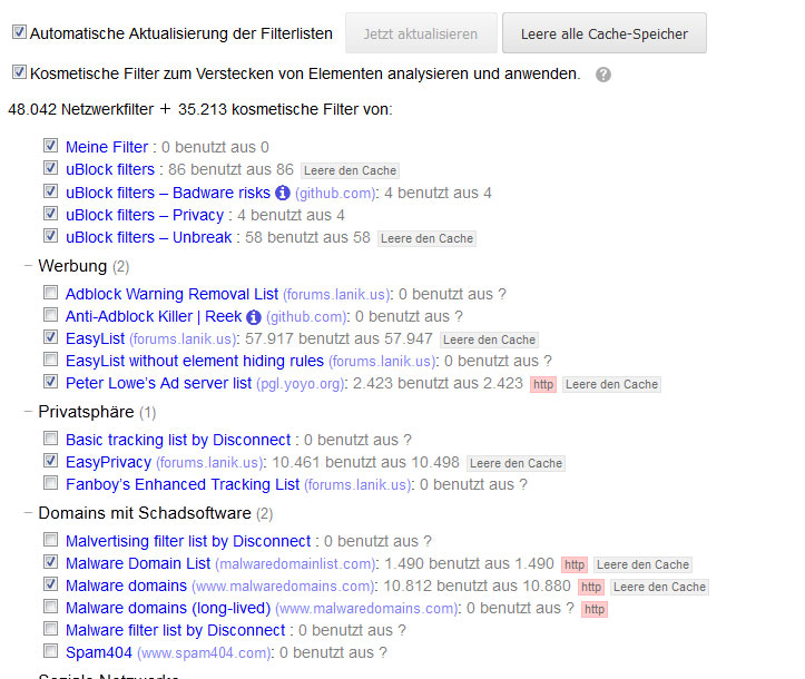

naja ich weis zwar wo es dran liegt aber ich weis nicht wie ich das ändern kann.Das mit den tabs liegt definitiv an Einstellungen des AddOn.
[attachment=0]Unbenannt-1.jpg[/attachment]wenn ich bei allen den Haken weg mache klappt es, aber ich weis nicht wie man es nur für diese Seite erlauben soll ?

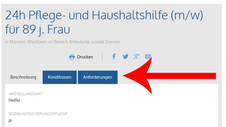

folgende Tabs funktionieren nicht bei Aktiviertem AddOn.
[attachment=0]Unbenannt-3.jpg[/attachment]
wenn ich es Dekativiere ist alles ok.link zur anzeoge

Verwendest Du die Filterliste Easy Privacy?
Dieser Filter aus obiger Liste blockiert das von Dir bezeichnete Menü:Sobald der deaktiviert ist, bzw. man eine Ausnahme dafür angelegt hat, geht das Menü.
Wie man das in UBlock macht weiß ich leider nicht.

also ohne folgendem Eintrag geht dasZitat/xtcore_
wenn ich die Easy Privacy Filter Deaktiviere und in "Meine Filter" Importiere.jetzt müßte ich nur wissen wie man dafür eine Ausnhame hinzufügt.

Man nutze die uBlock-beta-Version 1.1.2b4 und füge folgenden Filter ein:
Ggf. klappt diesdann auch auf anderen Seiten mit ähnlichen Containern.
Die Lösung stammt direkt von gorhill.
http://forums.mozillazine.org/viewtopic.php?p=14351075#p14351075
Weitere Informationen zum Script Tag filtern gibts hier (englisch)
https://github.com/gorhill/uBlock…t-tag-filtering -

1.) Protokoll der Netzwerkanfragen anzeigen
2.) "Stellenangebot: 24h Pflege- und Haushaltshilfe (m/w) für 89 j. Frau Münster - Jobs meinestadt.de:" wählen
3.) Nach "script" suchen
4.) Mausklick auf /xtcore_ ( -- )
5.) http://static.meinestadt.de/site/meinestad…06281_v4.5.8.js auf Grün
6.) Schlosssymbol (speichern)
[Blockierte Grafik: http://www11.pic-upload.de/thumb/03.10.15/repvxaekjdgv.jpg]my-ublock-dynamic-rules.txt für Statischer Filter /xtcore_ von EasyPrivacy
Codejobs.meinestadt.de http://static.meinestadt.de/site/meinestadt/resourceCached/3.0.2013/htdocs/js/lib/xiti/xtcore_406281_v4.5.8.js script allow

VM gestartet und die Beta im FF installiert - der 1. Filter klappt super! HURRA!
Vielen vielen vielen Dank Boersenfeger für die Sprachbarrierenüberwindung!
Auf https://github.com/gorhill/uBlock…t-tag-filtering sollen diesbezüglich wohl noch weitere Informationen über die neue Möglichkeit, diese Skripte zu blockieren, erscheinen. Doof gefragt muss man dann Quelltext von jeweiligen Seiten angucken, den Namen??? des dort angewandten Skriptes rausfinden und das in so einen neuen Filter umbasteln, ja? :-???
Erneut vielen Dank! Einen schönen Feiertag mit hoffentlich angelegten Vorräten :mrgreen:
..Freut mich, obwohl ich nur der Übermittler war... Ein Vögelchen hat das Problem an gorhill weitergeleitet, dieser hat sich damit beschäftigt und im verlinkten Thread die Antwort bereitgestellt...

Ich konnte es zwar selber nicht reproduzieren, hab es aber mal in EasyPrivacy gefixt: https://hg.adblockplus.org/easylist/rev/fae366e7e14d
