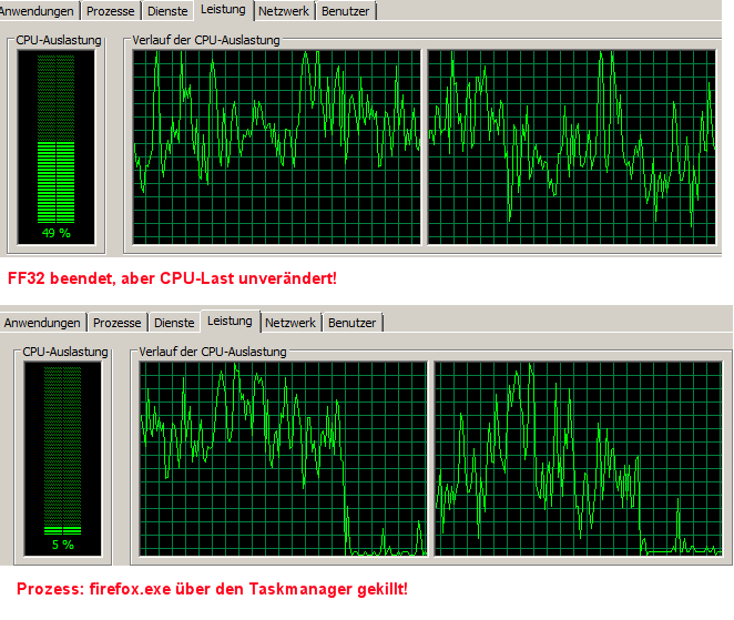

    [attachment=1]FF32 - CPU-Auslastung 4_6.png[/attachment]
    Ergänzend noch, alle Tabs geschlossen, die akt. Chronik wurde gelöscht bevor ich FF beendet habe, da keine Änderung der CPU-Last zu sehen war.

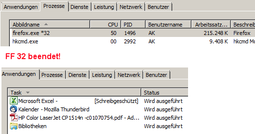

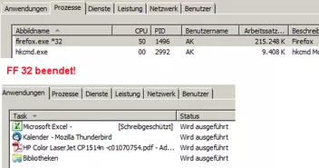

    Prozess: firefox.exe noch vorhanden, mit hoher CPU-Last:
    [attachment=0]FF32 - CPU-Auslastung 4_7.png[/attachment]
