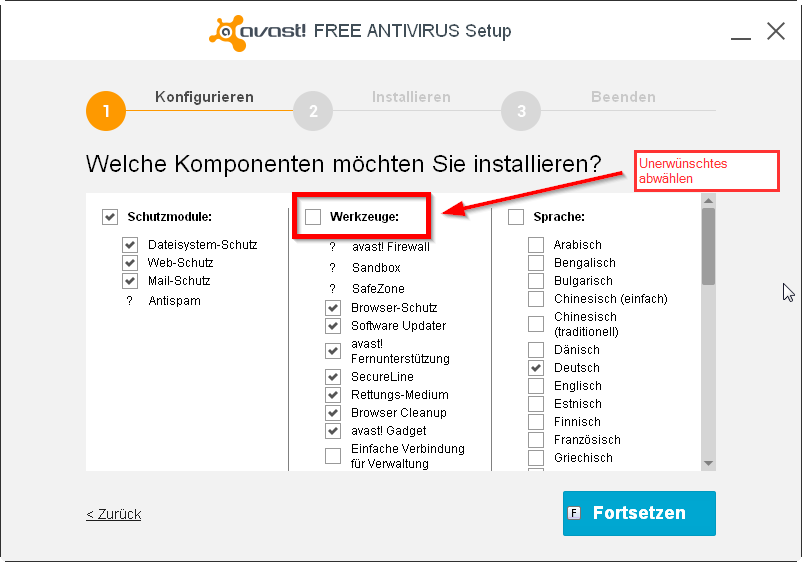

Irgendwelche Gemeinsamkeiten muss es aber geben. Vielleicht wäre dann mal zu klären, wer welche sogenannte Werkzeuge von avast aktiviert hat.
[attachment=0]avast.png[/attachment]
Ansonsten bin ich hier raus, da ich als Nichtbetroffener nichts Konkretes mehr beitragen kann.

Avast wurde vollständig, inkl. Software Updater u.ä. installiert. -
Der Screenshot stellt nicht meine Installation dar. Ich hatte ihn für einen anderen Thread nur erstellt um zu zeigen was man alles abwählen könnte. Ich habe gar nichts aus der Rubrik Werkzeuge installiert.
Ich habe nur das gelb gekennzeichnete installiert. CCleaner kommt nicht zum Einsatz.

Die Free bietet ja auch keine Firewall, Sandbox, Safezone. Steht aber auch in der Produkbeschreibung :idea:
