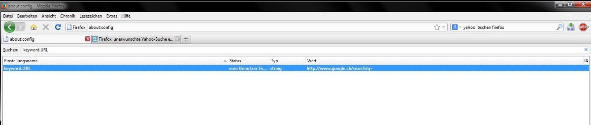

  • mit meinem bescheidenen Wissen habe ich dass so gemacht :
    about:config
    ja klicken
    und dass gesucht: keyword.URL
    [attachment=1]A.jpg[/attachment]
    bei mir steht da google drin, auf bearbeiten klicken und falls google gewünscht das rein kopieren :
    http://www.google.ch/search?q= oder .de usw statt.ch

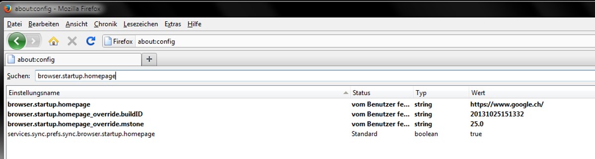

    das es auch noch nicht funzte wie bei Dir suchte ich noch dass : browaer.startup.homepage
    [attachment=0]b.jpg[/attachment]
    auf bearbeiten klicken und falls google gewünscht https://google.ch/ eintippen
    es mus ja nicht .ch oder google sein als Startseite, ich wollte nur aufzeigen wie ich Yahoo weg bekam, zudem nicht vergessen, Extras>Einstellungen>Reiter Allgemein kontrolieren ob da Yahoo drin ist unter Startseite, wenn ja ist die Firefoxseite wieder drin wenn man auf Standard klickt.
    dies kann man aber beim Neustart des FF wieder ändern. Hoffe es klappt auch bei Dir.
  • Zitat von Rangolor
    Du nutzt welche Version vom Firefox?
    Diesen Eintrag gibt es nämlich nicht mehr im Firefox, bzw. hat keine Funktion mehr :!:
    http://www.camp-firefox.de/forum/viewtopi…=104238#p869657
