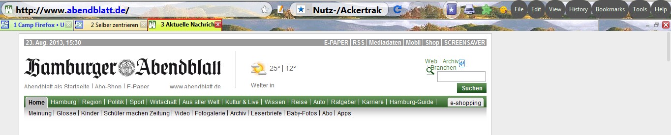

    Die haben dort ein linksbündiges Layout. Wie bekomm ich das in die Mitte meines Bildschirms? Was wirklich toll wäre: Firefox sollte am besten die Webseite auf meinen Wunsch hin so darstellen, als hätte der Webdesigner ein <center> Tag um die ganze Seite gemacht, damit ich nicht das Firefox-Fenster so weit nach rechts verschieben muss, bis ich so eine seltsame Webeite bequem lesen kann. Wenn soetwas nicht geht, werde ich weiterhin immer wieder mal auf die linke Seite meines 24" TFT schauen müssen. Das wiederum kommt daher, dass Webseiten eben unterschiedlich breit sein können, also will ich beim Surfen keine unnötigen Grezen setzen und maximiere das Fenster von Firefox. Ich bin sicher nicht der einzige mit diesem Problem? Wieso sind manche Layouts heutzutage immer noch linksbündig?
  • @ M4rkus,
    hiermit könnte es gehen
    @-moz-document domain("abendblatt.de") {
    body > div { margin: auto !important; }
    Syntax: Stylish = diesen script in Stylish eintragen :wink:
    Gruß ReVox

  • Hallo Revox
    Dein Code funktioniert hier prima. Habe auch einen 24er Monitor.
    Perfekt zentriert.
    Wird bei Dir auch noch so ein kleiner Bereich eingeblendet, Die neue Magazine
    steht oben, der beim Scrollem mit rum springt?
    Habe den hier mal gleich mit ausgeknipst.
    	#sticky {display: none !important;}
    Mfg.
    Endor
