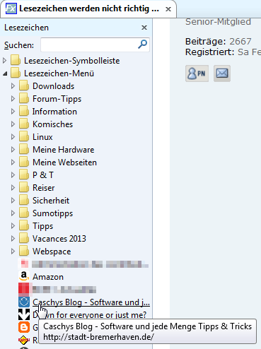

    sicherlich gabs die Frage schon mal, aber ich finde nichts dazu :oops: . Darum hier einfach mal in die Runde:
    Bisher war es so, dass die in der sidebar gezeigten Lesezeichen beim Drüberfahren mit der Maus kurz angezeigt wurden.
    Jetzt erscheint zwar ein link, aber es handelt sich dann um ein Lesezeichen, dass mehrere Zeilen darüber angelegt ist.
    Beispiel: ich habe einen Gartenversand als Lesezeichen gespeichert, fahre ich mit der Maus darüber, erscheint stattdessen der Link zu einem Fotoforum, der weiter oben gespeichert ist :-???
    Wie kann ich das wieder herstellen?
    Zeige ich dagegen meine Lesezeichen über den button "Lesezeichen" oben an und suche entsprechende Lesezeichen, funktioniert die Vorschau beim Drüberfahren mit der Maus korrekt.

    [Blockierte Grafik: http://www7.pic-upload.de/21.07.13/jtco763lgy7.jpg]

  • Wo ist dein Mauszeiger auf dem Bild? Oder kannst du dass einstellen, dass jener nicht mit aufgenommen wird?
  • Zitat von Bernd.
    Das hab ich mich auch gefragt, keine Ahnung warum die Hand nicht da ist.
    Aber ist die so relevant :-??? Man sieht doch den Fehler auch ohne Hand... ist ja unterstrichen.
    Man muss nicht alles wissen, man muss nur wissen wo es nachzulesen ist und wo man Hilfe bekommt!   :P
  • So offensichtlich ist das nicht - unterstrichen muss nicht immer da sein, wo Maus ist. Denn die Favicons der LZ sind unbestimmt, das scheint mir auch nicht in Ordnung. Von allein bleibt der Tooltip nicht dort "hängen"
