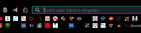

    /*keine Größenänderung der Adressleiste und Rahmen bei Klick*/
    #urlbar {
    --toolbar-field-focus-border-color: #0F7E8F !important;
    #urlbar-background {
    border-radius: 4px !important;;
    animation-name: none !important;
    box-shadow: none !important;

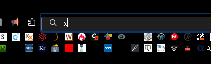

  • Keine Grössenänderung der Adressleiste und Rahmen bei Klick*
    • Arsen
    • 6. Dezember 2024 um 16:09
    Danke erstmal,
    also wenn ich ins Adressfeld reinklicke ist das gut so.
    wenn ich was reinschreibe siehts komisch aus.
    • Arsen
    • 6. Dezember 2024 um 14:42
    leider funktioniert der CSS Code nicht mehr, der verhinderte, dass sich an der Grösse von Adressleiste
    samt Rahmen etwas ändert wenn man hineinklickt.
    Diesen Code hab ich bisher dazu verwendet:
    #urlbar {
    #urlbar > #urlbar-input-container {
    height: var(--urlbar-height) !important;
    padding-block: 0 !important;
    padding-inline: 0 !important;
    #urlbar[breakout][breakout-extend] > #urlbar-input-container {
    border: 2px solid #0F7E8F !important;
    ev. kann man da was anpassen

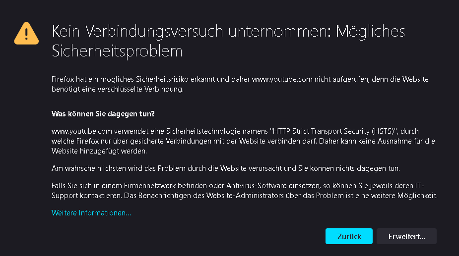

    ja, wo hab ich das her kopiert?
    youtube.com, dann kommt die fehlermeldung (siehe screenshot) dann "erweitert" klicken, dann "Fehlercode: SEC_ERROR_UNKNOWN_ISSUER klicken und kopieren.
    aber ja, habs erst nicht verstanden, ich glaube sören wollte das hier:

  • Firefox meldet: "Kein Verbindungsversuch unternommen: Mögliches Sicherheitsproblem"
    • Arsen
    • 6. April 2022 um 16:47
    Ich nutze überhaupt keine Schlangenöl Software. Bestenfalls Windows Defender, welcher meines Wissens aber
    auch deaktiviert ist. Und wie gesagt, mit Opera klappts und eben mal Edge probiert, geht auch.
    Dass ich gerade in Cottbus auf nem Wohnmobilstellplatz bin und mein Telefon als Wlan Hotspot nutze kann
    auch nicht der Grund sein, gesten ging noch alles wunderbar.
    • Arsen
    • 6. April 2022 um 16:30
    ich klinke mich mal hier ein wel ich denke, ich habe ev. das gleiche Problem.
    Bei mir sind auf jeden fall die ganzen Google Sachen betrofen. Die Suchmaschine,
    Maps, Youtube usw.
    Und ja, auch im Fehlerbehebungsmodus. Mit zb. Opera laden die Seiten.
    Edit von 2002Andreas
    Zur Information für Dich:
    Während es in manchen Foren üblich ist, sich an bestehende Themen dranzuhängen, bitten wir Nutzer in diesem Forum, für ihre Probleme jeweils eigene Themen zu erstellen. Nur so kann jedem Nutzer zielgerichtet und effizient geholfen werden, ohne dass die Probleme eines Nutzers untergehen. Auch könnte eine bereits vorgenommene "Erledigt"-Markierung ansonsten dafür sorgen, dass man nicht die Hilfe erhält, die man sonst erhalten würde, weil nicht jeder Helfer zwingend in Hilfe-Themen liest, welche bereits als erledigt markiert sind.
    Deswegen habe ich Deine Frage abgetrennt und in diesen neuen Thread verschoben.
    • 06-04-2022 16_23_36-Keine Verbindung aufgebaut_ Mögliches Sicherheitsproblem.png
