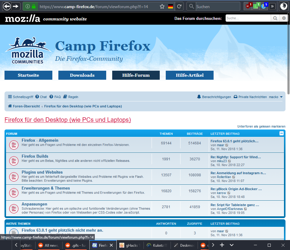

  • Script für Tableiste ganz unten (nightly)
    • macko
    • 11. November 2018 um 11:14
    So ich habe mir einmal die Mühe gemacht, dass besagte Skript für Firefox 65 wieder funktionsfähig zu bekommen.
    Darüber hinaus habe ich innerhalb des Skripts direkt einen kleinen Workaround implementiert, damit die Menüleiste auch bei einer verschobenen Tableiste ausgeblendet werden kann + kleinen Fix für die in die Breite gezogene Tableiste nach dem runterschieben.
    Folgender Skript-Code sollte für die aktuelle Nightly funktionieren:
    Update 12.11.18: Code leicht korrigiert, damit auch in einem maximierten Fenster die Menüleiste komplett ausgeblendet wird.
    (function(){
    var tabbar = document.getElementById("TabsToolbar");
    //var btnbox = document.getElementById("titlebar-buttonbox-container");
    //tabbar.appendChild(btnbox);
    tabbar.parentNode.parentNode.parentNode.appendChild(tabbar);
    var ss =  Components.classes["@mozilla.org/content/style-sheet-service;1"].getService(Components.interfaces.nsIStyleSheetService);
    #TabsToolbar\
      max-height: 26px;\
    #main-window[sizemode="maximized"] #navigator-toolbox\
      padding-top: 6px !important\
    #main-window[tabsintitlebar] > #navigator-toolbox > #titlebar\
      -moz-appearance: none !important;\
    '), null, null);
    ss.loadAndRegisterSheet(uri, ss.AGENT_SHEET);
    Sollte in etwa dann so aussehen mit ausgeblendeter Menüleiste :arrow:
    [attachment=0]firefox_2018-11-11_01-40-24.png[/attachment]

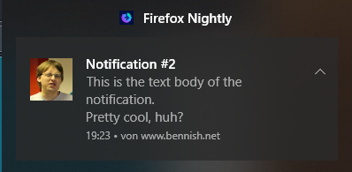

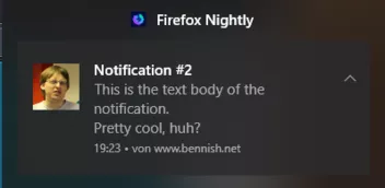

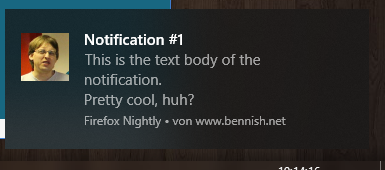

    Zitat von seipe
    Klappt es vielleicht nicht, da ich die 64bit Nightly installiert habe?
    Unwahrscheinlich, da ich genau die gleiche Version installiert habe bei mir, und die Benachrichtigung wird mir auch korrekt angezeigt :arrow: siehe Screenshot.
    Benachrichtigung
    [attachment=1]2018-11-10_19-14-16.png[/attachment]
    Im Info-Center
    [attachment=0]2018-11-10_19-23-37.png[/attachment]

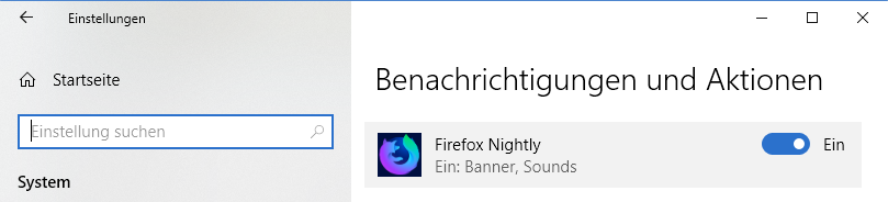

    Zitat von seipe
    macko, der Wert steht bei mir auf true. Ist bei dir unter> Benachrichtigungen dieser Absender <abrufen Nightly aufgeführt?
    Ja, ist bei mir aufgeführt :arrow: siehe Screenshot.
    [attachment=0]ApplicationFrameHost_2018-11-10_15-51-17.png[/attachment]
    Jetzt nochmal zu deinem Problem: Könnte es möglicherweise sein, dass du eine Portable Nightly Version verwendest? Denn in einem kurzen Test mit einem Portablen Firefox Nightly funktionierte bei mir auch nur die Standard Benachrichtigungen von Firefox. (ich verwende bei mir ein installiertes Firefox Nightly)
    Zitat von miku23
    Das geht sogar schon mit Firefox 64, sprich der aktuelle Beta.
    Dies ist korrekt, aber das neue Feature ist nur unter Nightly standardmässig aktiviert, weswegen man unter der aktuellen Beta (64.0b8) zunächst alerts.useSystemBackend auf true setzen muss.
