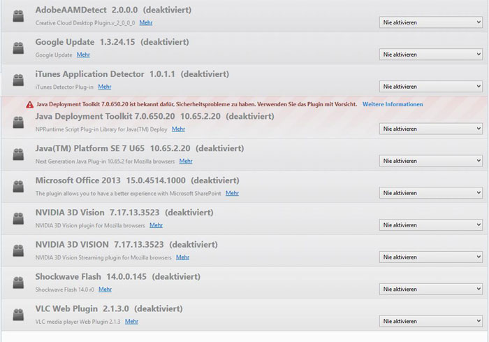

    • 28. Juli 2014 um 20:39
    Beschleuningung ist deaktiviert. Hier die Plugins. Safe Mode ist aktiviert.
    Problem besteht weiterhin.
      • 55,63 kB
      • 700 × 489
