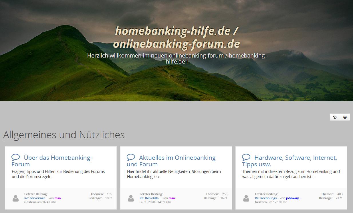

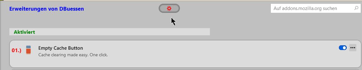

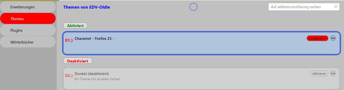

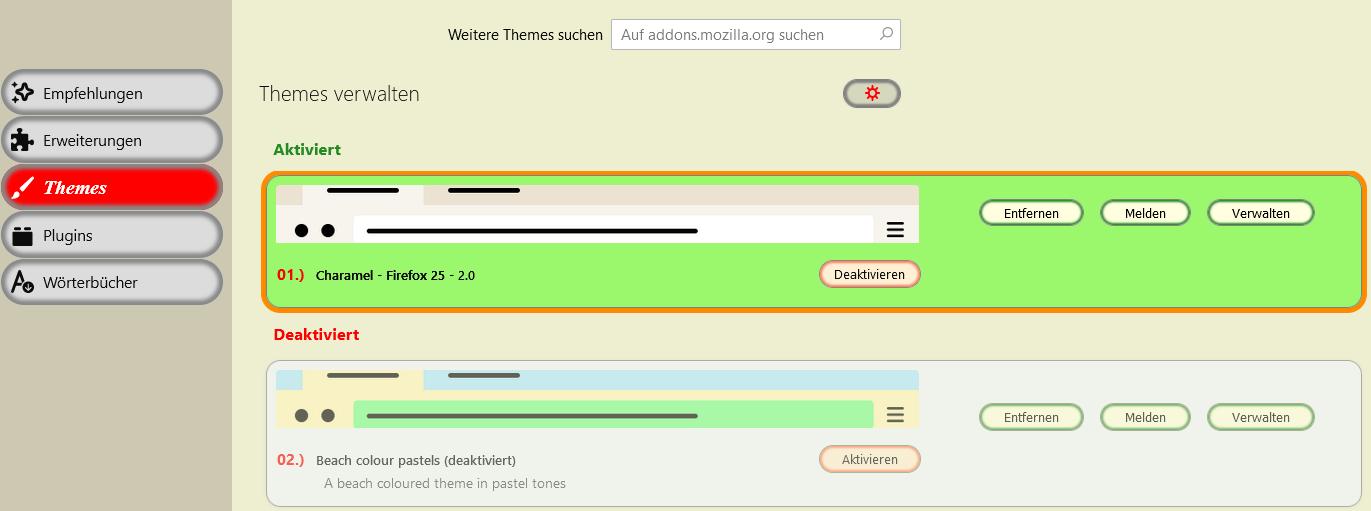

    Moin,
    war mal so frei und habe das Angebot in meinem Hauptprofil ausprobiert.
    Bei Themes sieht es so aus:
    Im Moment weiß ich noch nicht , wo der Unterschied herkommt - habe nur eine Anpassung (Card-Länge) von 65 auf 67vw vorgenommen.
    Cards werden auch nur schlicht dargestellt. Bei "Erweiterungen" u.a. wird alles wie im Forum gezeigt.

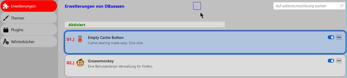

    Hallo fuchsFan,
    >> margin-right: 500px !important; - damit war die Kuh vom Eis!
    Perfekt - vielen Dank! :thumbup:

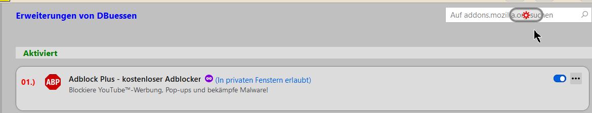

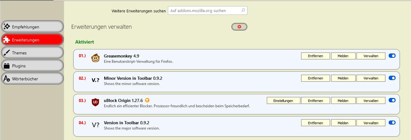

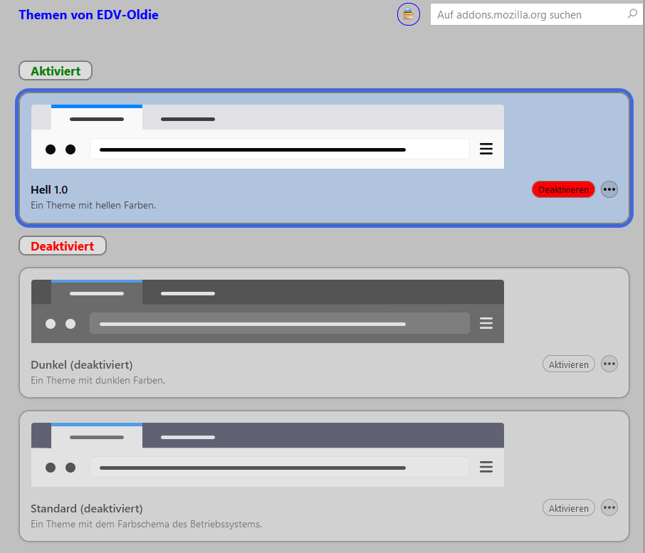

    ich muss da nochmal nachhaken.
    Mein Code "about addons" sieht im Firefox 77 so aus:
    Diesen Code habe ich in Firefox N79 übernommen - sieht dort so aus:
    Habe schon alles versucht - wie kann ich den Button wieder mittig platzieren?

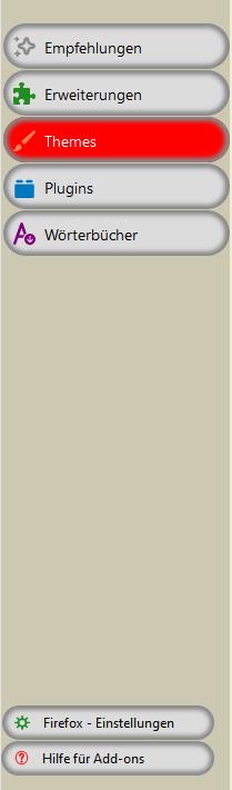

    Ich habe mir nunmehr mal die Mühe gemacht, deine "about addons" vom 02.0420 für mich umzubauen.
    sieht so aus:
    Wie spreche ich nun (s.a. Pfeil) "Werkzeuge für alle Addons" an? Hier ist es ja noch ein Quadrat - in deiner neuen Fassung ist es ein Kreis.
    Ich schaffe es nicht, dort ein Icon unter zu bringen. :(

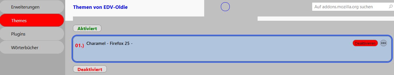

    Zitat von edvoldi
    Hallo Büssen,
    ich würde erst einmal nur meinen Code nehmen und testen was fehlt oder falsch ist.
    Auch im Kreis neben Themen von EDV-Oldie, das solltest Du auch noch ändern, denn es sind ja Deine, fehlt ein Icon.
    background: url("../../../Icons/update.png") no-repeat !important;
    das müsstest Du löschen oder ein anderes Icon eingeben.
    Im Code #509 habe ich schon die fehlende Farbe im oberen Bereich eingetragen.
    Dann würde ich so nach und nach die anderen Änderungen eintragen.
    Hallo edvoldi,
    vielen Dank für die Antwort, die mich aber erneut vor ein Problem stellt.
    Ich hatte den Code von #509 gleich, nachdem eingestellt, bei mir unter FX 76.01. installiert.
    Der (jetzige) Code' im #509 ist aber ein anderer - den müsstest du inzwischen geändert haben

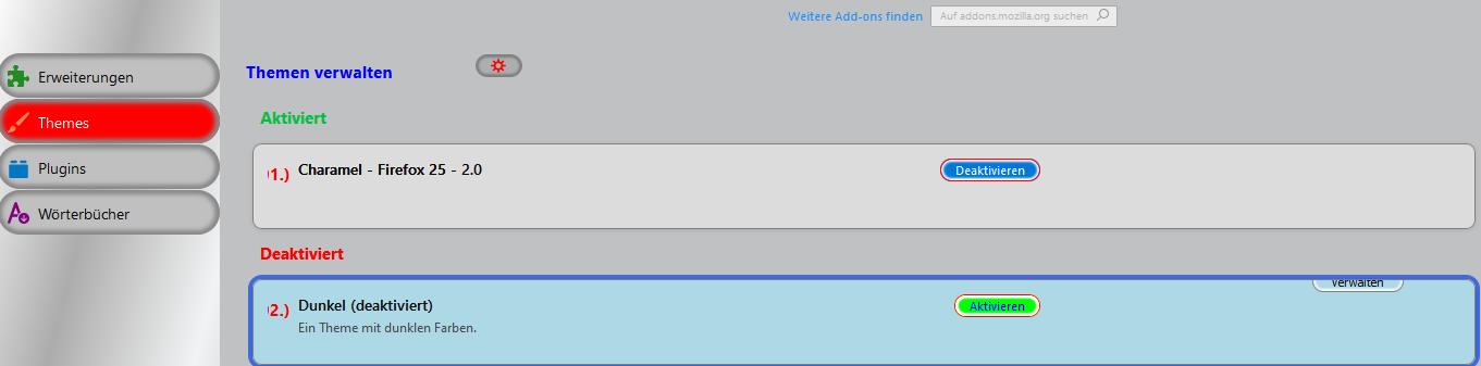

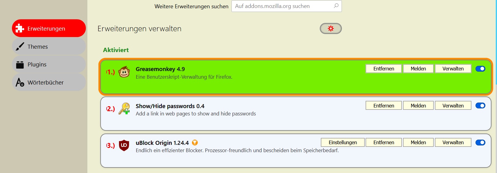

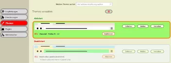

    Moin edvoldi,
    nachdem ich o.g. Code installiert habe, sieht es nunmehr so aus:
    In Themes sieht es noch nicht so aus, wie im #498 dargestellt. Vielleicht fällt dir noch was ein?
    Zitat von edvoldi
    Ich habe da einen Code der auf mehrere Seiten wirkt und ich weiß noch nicht wo der ist.
    den habe ich vorher auch schon nutzen können, z.B. für dieses Forum:
    Diese Darstellung war vorher nicht so.
    Daher fand ich es ganz praktisch, hervorgerufen durch deinen (versteckten) Code.
    Übrigens bin ich auch ein Fan von "Silvermel" - genutzt seinerzeit im Firefox und Thunderbird.
    Erst mal Danke für die Bemühungen! :)

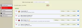

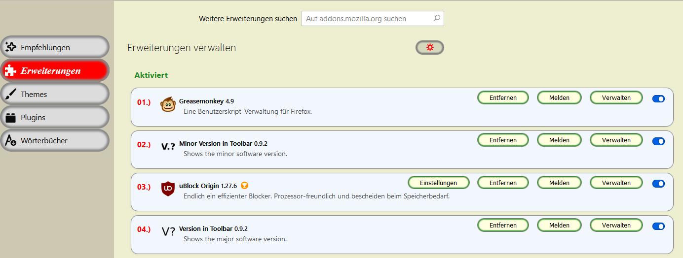

    Hallo edvoldi,
    Habe den Code mal mit Einstellung 90% laufen - sieht so aus:
    Der zeigt sich noch nicht im richtigen Gewand. In der Card fehlt (s.a.'#498) der richtige Inhalt für das "Theme" "charamel 25".
    Im oberen Bereich hakt es auch noch?

    Leider bekomme ich z.B. bei "Themes" nicht das angezeigt wie auf deinem Beispielbild.
    Kannst du da mal reinschauen.

    Moin,
    ich habe zugelangt. Musste in der Darstellung noch Anpassungen vornehmen, da ich sicher eine andere Auflösung verwende.
    Sieht nunmehr so aus (Firefox 76.01):
    Ich hoffe, dass ich alles richtig dargestellt habe.

        /* remove three dots button */
        addon-card .more-options-button {
        /* remove button icon */
        :host([checked]),
        panel-item[checked],
        :-moz-any(addon-list,panel-list) panel-item {
          --icon: unset !important;
        /* restore buttons */
        div.arrow.top + div.list {
          display: flex !important;
          flex-flow: row wrap !important;
          justify-content: flex-start !important;
        panel-item[action="preferences"] {
          order: -1;
        panel-item[badged] {
          border: 1px solid Highlight !important;
        panel-item[badged]::after,
        :host([badged]) button::after,
        link:-moz-any([href$="panel-item.css"],[href$="panel-list.css"]) ~ button::after,
        :-moz-any(addon-options,plugin-options) button::after {
          content: unset !important;
        addon-page-options panel-list {
          min-width: unset !important;
          width: auto !important;
          max-width: var(--addon-page-options-width) !important;
          z-index: 1000 !important;
        addon-page-options panel-list panel-item {
          min-width: calc(var(--addon-page-options-width) - 20px) !important;
          width: 320px !important;
        .sticky-container {
        link:-moz-any([href$="panel-item.css"],[href$="panel-list.css"]) ~ button label[accesskey] {
          padding-inline-start: 20px !important;
          padding-top: 3px !important;
          padding-bottom: 3px !important;
          min-width: calc(var(--addon-page-options-width) - 10px) !important;
        addon-page-options panel-list panel-item[accesskey][checked] {
          background: url("chrome://global/skin/icons/check.svg") 5px no-repeat !important;
        addon-card panel-list {
          overflow: hidden !important;
          background: unset !important;
          border: unset !important;
          box-shadow: unset !important;
          float: right !important;
          right: 36px !important;
          margin-top: -48px !important;
        addon-card .addon.card .theme-enable-button {
          min-width: 20px !important;
          max-width: 20px !important;
          height: 20px !important;
          font-size: 0 !important;
          border: 1px solid !important;
          border-top: 3px solid !important;
          -moz-margin-end: 1px !important;
          opacity: 0.9 !important;
        addon-card .addon.card .theme-enable-button:hover {
          cursor: pointer !important;
          opacity: 1.0 !important;
          filter: brightness(2.00) !important;
        addon-card .addon.card[active="true"] .theme-enable-button {
          background: Highlight url("chrome://global/skin/icons/check.svg") 2px no-repeat !important;
        addon-card:hover .addon.card[active="true"] .theme-enable-button {
          background: red url("chrome://browser/skin/zoom-out.svg") 2px no-repeat !important;
        addon-card:hover .addon.card[active="false"] .theme-enable-button {
          background: green url("chrome://global/skin/icons/check.svg") 2px no-repeat !important;
        addon-card .card-contents {
          display: block !important;
          height: 40px !important;
        addon-card .card-contents .addon-description {
          mask-image: linear-gradient(to left, transparent, black 10px) !important;
        addon-card .addon.card .theme-enable-button,
        input[type="checkbox"].toggle-button {
          -moz-margin-end: 8px !important;
        .card-contents input[type="checkbox"].toggle-button {
          -moz-margin-end: 0px !important;
        addon-card > .addon.card,
        addon-card > .addon.card * {
    /***************** Container anpassen **************************************************/
    @-moz-document url-prefix(chrome://mozapps/content/extensions/aboutaddons.html),
    url-prefix(chrome://mozapps/content/extensions/extensions.xul), url-prefix(about:addons) {
    /* Container in der Breite anpassen*/
    message-bar-stacks + #main:not([class="site-main"]) div[current-view="list"] {
    max-width: 100% !important;
    /* Hintergrund der Container bei Hover andere Farbe */
        addon-card:not([expanded="true"]) .addon.card:hover {
          background: #76ee00 !important;
    /* Abstand zwischen den Containern */
        addon-card .addon {
          margin: 7px !important;
    /* Umrandung der Container bei Hover breiter Rand und andere Farbe */
        :root {
          --card-outline-color: DarkOrange !important;
    /* Hintergrund der Container mit anderer Farbe */
        addon-card:not([expanded="true"]) .addon.card {
          background: #F1F7FC !important; /* Hintergrundfarbe */
          border: 2px solid grey !important;  /* Umrandung */
          border-radius: 15px !important;  /* Ecken abgerundet */
          width: 1200px !important;  /* Länge der Container */
          max-height: 120px !important; /* Höhe der Container bei Themes */
    /****************** sonstige Anpassungen ***************************/
    /* unter Themes die Grafik anpassen */
    .card-heading-image {
          min-width: 800px !important; /* Länge der Grafik */
          height: 80px !important; /* Höhe der Grafik */
          margin-left: -4px !important; /* Abstand vom linken Rand */
          margin-top: -6px !important;  /* Abstand vom oberen Rand */
    /* blendet den Text für privates Browsing ein */
        .addon-badge-private-browsing-allowed::before {
          content: "(In privaten Fenstern erlaubt)" !important;
          margin-left: 10px !important; /* Entfernung nach rechts */
     .addon-badge-private-browsing-allowed {
          min-width: 430px !important; /* lila Icon Entfernung nach rechts */
    /* unter Verwalten das sich öffnende Menü verbreitern */
        html body div#full div#content div#main div addon-card div.card.addon{
          min-width: 1100px !important; /* Breite in px */
    /* Unter Plugins - Nachfragen ob aktiviert werden soll - entfernt */
        .card > plugin-options:nth-child(4) > panel-list:nth-child(1) > panel-item:nth-child(1),
        #main > div:nth-child(1) > addon-list:nth-child(1) > section:nth-child(2) > addon-card:nth-child(2) > div:nth-child(1) > plugin-options:nth-child(4) > panel-list:nth-child(1) > panel-item:nth-child(1),
        #main > div:nth-child(1) > addon-list:nth-child(1) > section:nth-child(2) > addon-card:nth-child(3) > div:nth-child(1) > plugin-options:nth-child(4) > panel-list:nth-child(1) > panel-item:nth-child(1) {
    /* fortlaufende Nummerierung installierter Erweiterungen, Themes, usw. */
        body {
          counter-reset: section;
       #main > div:nth-child(1) > addon-list:nth-child(1) > section:nth-child(2) > addon-card:nth-child(n+2) > div:nth-child(1) > div:nth-child(2)::before,
       #main > div:nth-child(1) > addon-list:nth-child(1) > section:nth-child(3) > addon-card:nth-child(n+2) > div:nth-child(1) > div:nth-child(2)::before {
          color: red !important;
          font-weight: bold !important;
          counter-increment: section;
          content: counter(section, decimal-leading-zero)".) ";
          padding-right: 20px !important;
          margin-top: -2px!important; /* Lage im Container */
          margin-left: 5px !important; /* Abstand vom linken Rand */
    /* Größenänderung der Button rechte Seite */
        link:-moz-any([href$="panel-item.css"],[href$="panel-list.css"]) ~ button {
          padding: 4px 25px !important; /* 4px ist die Höhe und 25px die Länge der rechten Button */
          border: 1px solid grey !important;  /* Umrandung */
    /* Länge der Container unter Empfehlungen */
    .card {
          width: 800px!important; /* Länge */
          background: white !important;  /* Hintergrund */
    /* Button mit dem Zahnrad */
        .page-options-menu > .more-options-button {
          fill: red !important; /* rotes Zahnrad */
          border: 1px solid grey !important; /* farbige Umrandung */
          border-radius: 15px !important; /* Abrundung */
          width: 60px !important; /* Länge des Button */
          height: 30px ! important; /* Höhe des Button */
          box-shadow: inset 0 0 2px 2px grey; /* innerer Schatten */
    /* Button oben mit dem Zahnrad bei Hover */
        .page-options-menu > .more-options-button:hover {
          fill: lime !important; /* Farbe des Zahnrades */
    /* Aussehen des Menü hinter dem Zahnrad */
          margin-left: 6% ! important;
          min-width: 350px !important;
          width: 375px !important; /* Länge der einzelnen Felder */
          background: white ! important; /* Farbe des Hintergrundes */
        .sticky-container {
          width: 425px !important; /* Länge der aktivierten Menü-Leiste */
          background: none ! important;
    addon-page-options panel-list panel-item:hover {
          background: lime ! important;
          max-width: 430px !important; /* Ausdehnung der Felder nach rechts */
          background: #f8f8ff ! important; /* farbiger Hintergrund des Feldes */
          padding-left: 8px !important; /* Ausdehnung nach links */
          padding-right: 3px !important; /* Ausdehnung nach rechts */
    /* Hintergrund der Box Updates automatisch aktualisieren */
          background: gold !important;
    /* Zurückbutton bei geöffnetem Menü Einstellung/Verwalten */
        .back-button {
          background-color: silver !important;/*Hintergrundfarbe vom Button*/
          border-radius: 60px !important;/*Rundung vom Button*/
          box-shadow: inset 0 0 3px 3px #888;
        .back-button:hover {
          color: white !important;
          background-color: dodgerblue !important;
    /* Aktiviert/Deaktiviert - Farbe */
        .list-section-heading[data-l10n-id="extension-enabled-heading"],
        .list-section-heading[data-l10n-id="theme-enabled-heading"],
        .list-section-heading[data-l10n-id="plugin-enabled-heading"],
        .list-section-heading[data-l10n-id="dictionary-enabled-heading"] {
        color: forestgreen !important;
        text-indent: 15px;
        .list-section-heading[data-l10n-id="extension-disabled-heading"],
        .list-section-heading[data-l10n-id="theme-disabled-heading"],
        .list-section-heading[data-l10n-id="plugin-disabled-heading"],
        .list-section-heading[data-l10n-id="dictionary-disabled-heading"] {
        text-indent: 15px;
    /* Aktiviert/Deaktiviert - Farbe - ENDE */
    Mit Notepad++ geöffnet:
    in Zeile 311 hinzugefügt "Container in der Breite anpassen"
    in Zeile 313 >> obigen Code eingefügt - geändert z.B. auf 100 %
    Bei Aufruf tut sich aber nichts! :(
