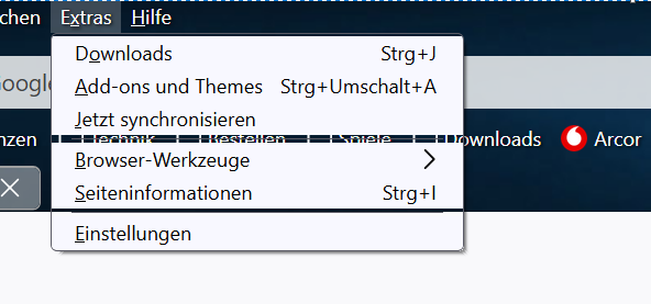

  • Hintergrund von Popup- und Kontextmenü einfärben?
    • gabinski
    • 11. August 2021 um 00:06
    harff182
    Nein, bringt leider nichts, außer, dass meine Separatoren dann so prägnant sind wie bei Dir.
    Es muss mit dem Hintergrund der Separatoren zu tun haben, der scheint transparent zu sein, denn die Website ist dahinter zu sehen. Hab schon versucht, dazu was in die CSS einzufügen, aber irgendwie klappt das bei mir nicht ?(
    Ich versuchs morgen noch mal, für heute lass ichs gut sein.
    • gabinski
    • 10. August 2021 um 22:58
    Nein, noch nie. Hab nur den Code aus Beitrag #6 genommen.

    2002Andreas
    Klappt super, ist genau das, was ich gesucht habe! Nur eins ist merkwürdig: Ich habe jetzt Lücken in den Menüs.
    • gabinski
    • 10. August 2021 um 22:26
    grisu2099
    Lieben Dank, ja, für den Hintergrund funktioniert das einwandfrei. Nur habe ich jetzt helle Schrift auf hellem Hintergrund - nicht ganz optimal ^^ Hätte ich vielleicht erwähnen sollen...
    Ich versuche es jetzt mit dem Code von 2002Andreas und spiel ein bisschen mit den Farben bis es passt.
    • gabinski
    • 10. August 2021 um 20:35
    auf der Suche, ob es dazu schon einen Thread gibt, bin ich nicht fündig geworden, daher hier:
    Gibt es die Möglichkeit, per CSS den Hintergrund in Popup- und Kontextmenüs einzufärben? Andere Themes habe ich probiert, gefallen mir aber alle nicht.
    Ist vielleicht Spielerei, aber vielleicht mag mir trotzdem jemand helfen?
    Danke schon mal im Voraus!
      • 37,37 kB
      • 669 × 302
  • ...und eine weitere Bitte um userChrome.css-Anpassung für FX 89
