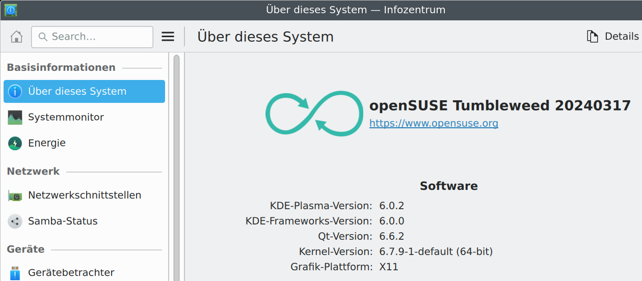

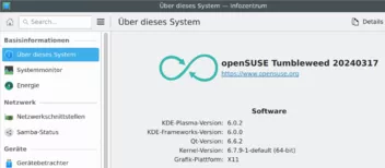

Dem würde ich ernsthaft widersprechen, denn ich nutze openSuse und habe vorgestern, nach eim Update auf Plasma 6 einige Probleme gehabt, die sich wiederherstellen ließen; nur der Firefox war bei mir nicht betroffen, auch kein anderer Browser in Bezug auf Erweiterungen. Alles noch vorhanden, aktualisiert sich selbstständig und arbeitet korrekt.
Mutmaßlich sei das Update auf Plasma 6 hierfür verantwortlich, so ist es in diversen Linux-foren zu lesen. Man arbeite daran. Verwundert mich insofern, dass es hier nicht vorhanden ist.

Dann dumm gelaufen, dass es bei mir nicht vorhanden war, obwohl ich seit Ewigkeiten die Mozilla-Repo eingepflegt habe ;)
Aber wie reni schon schrieb, wurde in der Zwischenzeit ein weiteres Update für das betroffene Paket veröffentlicht, welches das Problem behebt.
Hat hier nicht verändert, bzw. da kein Fehler vorhanden war, somit auch keinen behoben. FF läuft nach wie vor ohne Fehler, und dies seit Wochen. in der aktuellen Vs. 123.0.1 (64-Bit)
