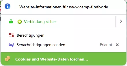

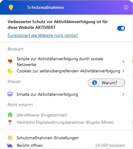

  • Hallo zusammen.
    Hätte da mal wieder was gebastelt ;)

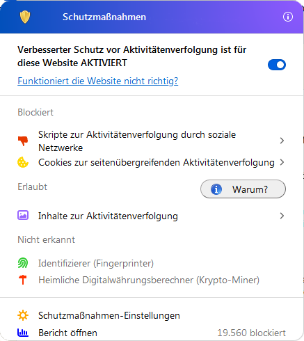

    Adressleiste - Violettes Schild - Schutzmaßnahmen
    Adressleiste - Schloßsymbol
    Da habe ich mal die Symbole bunt gemacht.
    CSS Code:

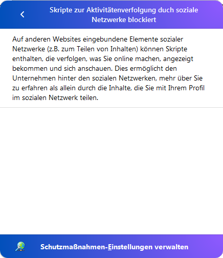

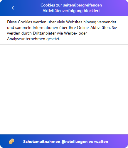

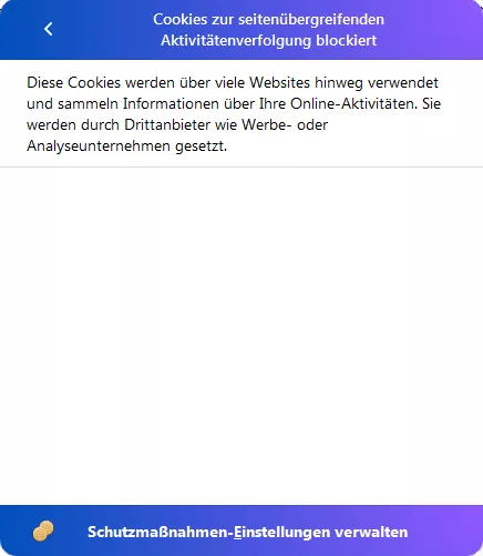

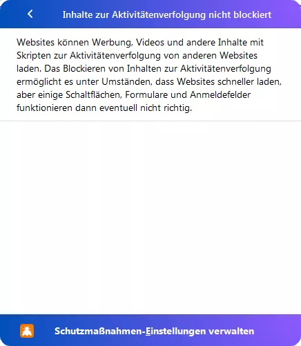

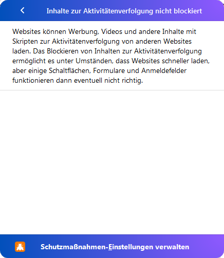

    Da mir bei Schutzmaßnahmen oben die Violette Farbe gefallen hat,
    habe ich die Unterfenster auch verändert:

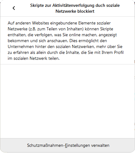

    Original:
    Mit CSS Code Änderung:
    Css Code:
    #protections-popup-socialblockView > vbox:nth-child(4),
        #protections-popup-socialblockView > box:nth-child(1),
        #protections-popup-cookiesView > box:nth-child(1),
        #protections-popup-cookiesView > vbox:nth-child(4),
        #protections-popup-trackersView > box:nth-child(1),
        #protections-popup-trackersView > vbox:nth-child(4) {
        overflow: hidden;
        color: white;
        background: radial-gradient(circle farthest-side at top right, #9059FF, #0250BB);
    Wer die Ecken abgerundet haben möchte so wie auf meinen Bildern:
    CSS Code:
    .panel-arrowcontent {border-radius: 16px !important;}
    Achtung, der rundet bei allen Panels in Firefox die Ecken ab.

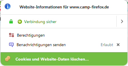

  • Prima, freut mich wenn es gefällt. :wink:
    Wer unten wie auf meinen Bildern auch die Symbole haben möchte
    CSS Code:
    Mfg.
    Endor
