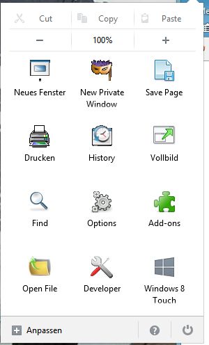

  • Hallo edvoldi.
    Entferne mal aus Deinem Code die Zeile:
    margin-right: 3px !important;
    Dann sieht es hier wesentlich besser aus.
    Mfg.
    Endor
  • Zitat von 2002Andreas
    Selbst mit sieht es hier so aus..
    In diesem Fenster hatte ich auch keine Probleme, sondern wenn Du auf die 3 Striche klickst, waren die Bilder zu groß

  • Ich habe auch keine Anpassung in Deutsch, das wird ja noch kommen.
    Was mir noch fehlt ist oben die erste Zeile hatte ich ganz übersehen.
    Sehe gerade Du hast den Code schon rein gestellt, werden ihn sofort testen.
    Sieht bei mir aber blass aus.

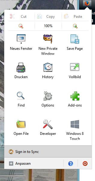

  • Zitat von Endor
    War mir schon vorher aufgefallen, dass bei Dir diese drei blass sind.
    Ist bei Dir auch ohne Code so. Keine Ahnung warum.
    Die Symbole sind im Menü blass, wenn sie inaktiv sind - sprich nichts kopiert/ausgeschnitten/eingefügt werden kann. Kopieren/Ausschneiden erfordert markierten Text, Einfügen erfordert Text in der Zwischenablage und ein Textfeld. Im Tab zum Anpassen der Benutzeroberfläche sind alle Symbole "aktiv". ;)

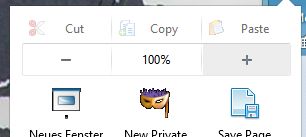

  • So habe noch etwas weiter gemacht, sieht jetzt so aus:
    [Blockierte Grafik: http://i.imgur.com/v08lJoI.png]
    Hier der Rest vom Code:
    Mfg.
    Endor
