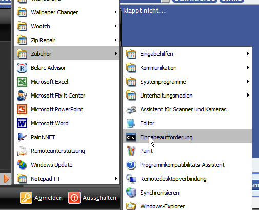

    BTW: wie rufe ich in XP die DOS-Box auf...
    Wenn ich das so mache
    [attachment=1]17-12-2011_152652.png[/attachment]
    Kann ich keinen Pfad eingeben weil schon einer drin steht...
    [attachment=0]DOS-Eingabe.png[/attachment]
    DOS ist nicht mein Ding.
  • Hallo Boersenfeger
    In der Dos-box cd.. eingeben dann enter damit geht es immer eins höher
    wenn Du dir eingibst wird der Inhalt aufgelistet.
    Wenn Du cd gefolgt von der Ordner Bezeichnung eingibst wechselt er den Ordner.
    zb. cd windows
    Endor
  • Einfach E: eingeben und dann gleich ENTER drücken.
