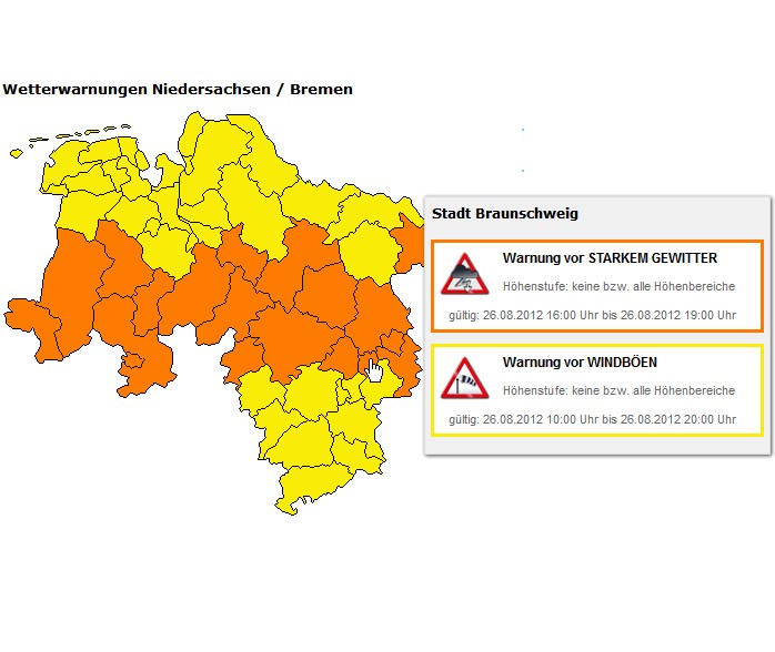

  • @ edvoldi:Guckst du:
    Beachte die Position der Maus... es hovert...
    [attachment=1]26-08-2012_175047.JPG[/attachment]

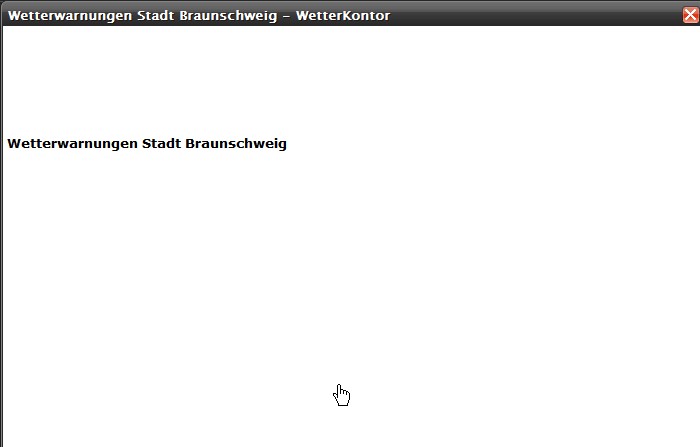

    @ loshombre:
    Ich dürfte/müsste mal darauf aufmerksam machen, das es mit der jüngsten Nightly-Version nicht funktioniert... Beta und Aurora teste ich jetzt...
    Edit: Beta funktioniert, Aurora nicht, das Hoovern ergibt keine Anzeige. Bei Klick auf den Auswahlbereich erscheint eine Leere Anzeige mit der Überschrift des betreffenden Gebiets:
    [attachment=0]26-08-2012_175834.JPG[/attachment]
    Der Hinweis von Edvoldi behob auch hier das Problem...
  • Zitat von Boersenfeger
    Beachte die Position der Maus... es hoovert...
    Genau das ist ein Problem wenn ich mit der Maus auf ein Feld fahre passiert nichts.
    Nachtrag: NoScript ist das Problem.
    Habe für die Seite http://www.wetterkontor.net/warnungen/ Script erlaubt und schon funktioniert es.

  • Es ist ein sehr wichtiger Hinweis von euch, denn fast alle Fenster mit Wetterdaten (und manche animierte Karten) funktionieren als Scriptanwendung.
    @Boersi und der Rest,
    auf allen Karten, auf den das möglich ist, nur mit der Maus "hovern". Beim Klick auf einen bestimmten Bereich wird man die vorherige Anzeige unwiederbringlich verlassen (bis zu neuen Fenster-Session).
